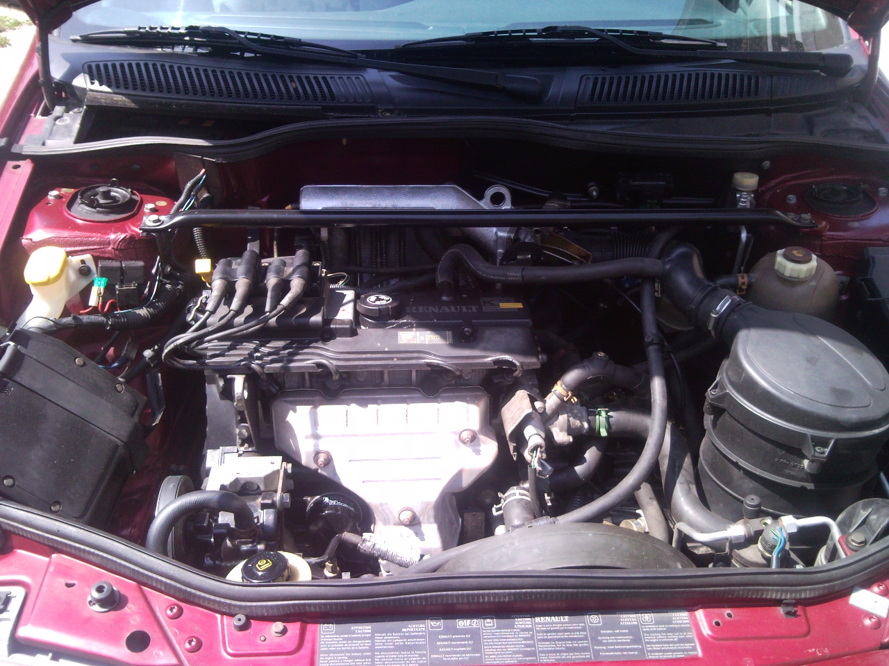

ok da se mal razpisem :
kupil drugo prevozno sredstvo aka renault megane 1.6 e l96 ( 160k prevozenih) 1 lastnica je bila starejsa gospa drug lastnik zadnjih 5 let pa je bil njen sin .... meni kot lajiku itq vse stima.. prejsnil lastnik je povedu da je bila menjana dihtnga na glavi in pa da bo treba zamenjat zobat jermen cez priblizno 20k km in ostalo ... in res avto je delal brez problema tist mesec, prevozu sm 4000km poraba je bila 6L pregreval se ni ... uglavnem aka normalno vse ... no po 4000km mi je pa najprej ole popil 6 deci sm mogu dolit ( masina je pa suha) se pravi nikjer se ne vidi da bi spuscal olje ... se peljem po AC proti obali na vrhniskem klancu je avto malo zacukal k da bi mu en benz uzel al pa elektrike zmankal in pol normalno naprej in pojavis se je en tak lep zvok k da bi se zacel s traktorjem (tk tk tk tk tk) vozit lahko recem da so dizl power milina :) ... ga odpeljem na vrhniko na "uradni servis" cez praznike je bil avto pri njih me pokliceje v ponedeljek dopoldan in da od zunaj se ne da 0 vidt da morjo motor odpret... pridm jst do njih in tko mi povejo da je treba motor zamenjat :) ....
no in sedaj ce bi kdo mogoce vedu kaj priblizno naj bi slo v kur*tz al kaksn bat al ventili al kar kol ... sicer avto je pri mehaniku (pri temu k sm ze mazdo vozu) tko da zvem sele v petek
tko da ja nebom nikogar graju itq je bla moja napaka ker sm nevednez glede avtomobilov
Lp
Pozdravljeni
Po va?em opisu zvoka je lahko le?aj na glavni gredi ali ojni?ni le?aj. V koliko je za?el tudi cukati in zgubljati na mo?i pa je lahko presko?il pogonski jermen in posledi?no so se sre?evali ventili in valji/bati. Ker pa ni vse tako ?rnogledo, raje po?akajte kaj vam bo povedal va? mehanik. V vsakem primeru pa se da za zmerno ceno nabaviti dele za va?e vozilo ( generalno popravilo motorja ).

Star dobro znan problem renaultovih dizlov - cevka intercoolerja, premajhen pretok zraka pod obremenitvijo????
To je bila epedemija....
vendar ko si avto ugasnil, si ga lahko spet prizgal in peljal naprej, pri vsakem prehitevanju, klancu itd pa je enostavno crknil. Samo tale tolkajo?i zvok je zaskrbljajo?...se sli?i mehanska okvara - vsak motor se da popraviti!!! Ce pa se jim ne da, potem k drugemu!

No ja, saj ni vse tako hudo. Kot je ?e bilo omenjeno ni bil ?e noben motor toliko zani?, da se ni dal urediti. Glede na to, da imate vozilo pri mehaniku, vam naj sestavi spisek potrebnih delov in se vidi kako in kaj. Glede na isku?nje vem, da je zmeraj ?e nekaj uporabnih delov v motorju, torej tudi pri vas ne more biti vse zani?. Na Vi?u pri Mraku imate vse potrebne dele za vas motor, pa ?e 4-5krat cenej?i so kot pa pri Malgaju.

?koda tole za Megana! <_<
Mislim, da znajo stro?ki hitro prekora?it nabavo novga (druzga rablenga) motorja, tko da se mal pozanimaj, ?e se da kaj tacga dobit!
Mam pa sicer kolega ki dela na Reno servisu, pa se fajn zastop v tovrstn pleh, tko da ?e bo? kej rabu (ustvarja tut doma), da ti nebi kak?en ne-Reno maher kej preve? menju oz. napa?ne stvari, pa jih obenem zakasiru kot da so pozla?eni! :harhar:
