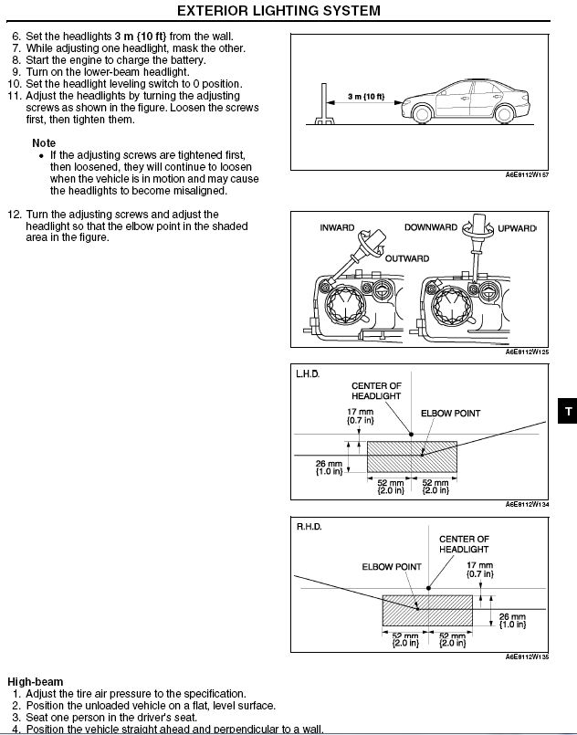

Super sam jaz to se sploh nikol nisem vidu pa bi se prosu ce imam mgoce kdo kako sliko kateri vijaki so to ali pa saj mal bolj podrobno opisu ker mi gre res na jetra da so tko nizki! :bravo:

Ja in kateri vijak je za nastavitev lahka mal opises kje se nahaja pa kak se to naredi kar z (sraufncigerjem)izvijacem?
Rabi? imbus.
here you go...
LP KAALman

Ko ti jih na?telajo (ene 4 min.dela za obe),jih probaj spet pri?gat pred zidom.Potem bo? videl,?e je kaj bolj?e.
Da ti ne bo potem svetila ta v nebo.
