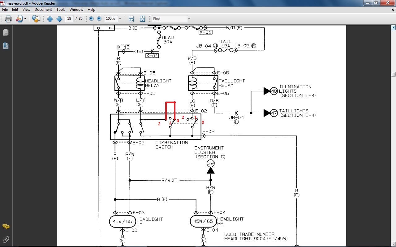

I might be stupid, ampak mogo?e gre pa za res sme?no simpel zadevo
Na?el sem elektri?ne sheme Mazde in vse tako kaze da gre le za briko.
V poziciji 0 ni aktiviran ne rele za parkirne, ne rele za glavne
V poziciji 1 je aktiviran samo rele za parkirne
V poziciji 2 pa sta aktivirana oba releja - logi?no
Torej ce v poziciji 0 na strani releja glavnih lu?i prebrikamo 0 in 2 je to to...kajne??????
a je loh tolk simpl :ne vem:
Ce je bo najtezje najti kje je brikano....lahko je v stikalu, lahko je na vezju ro?ke, lahko je na releju

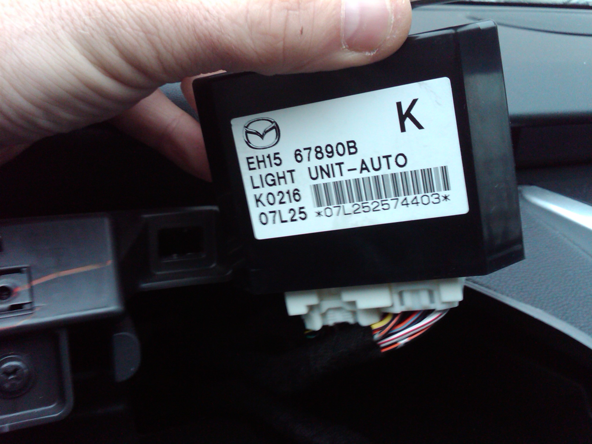

Potrebno jo je oemljit, druga?e deluje non stop.
Najdu :bravo:
http://www.mazdas247.com/forum/showthread.php?t=123672453
Sporo?im ?e je evropska enaka (ta je kanadska vezana na parking break...)
Ampak ce je enota na istem mestu jo bom oeljil in et voila.
Sporo?im
Hvala kolegu iz Kanade!

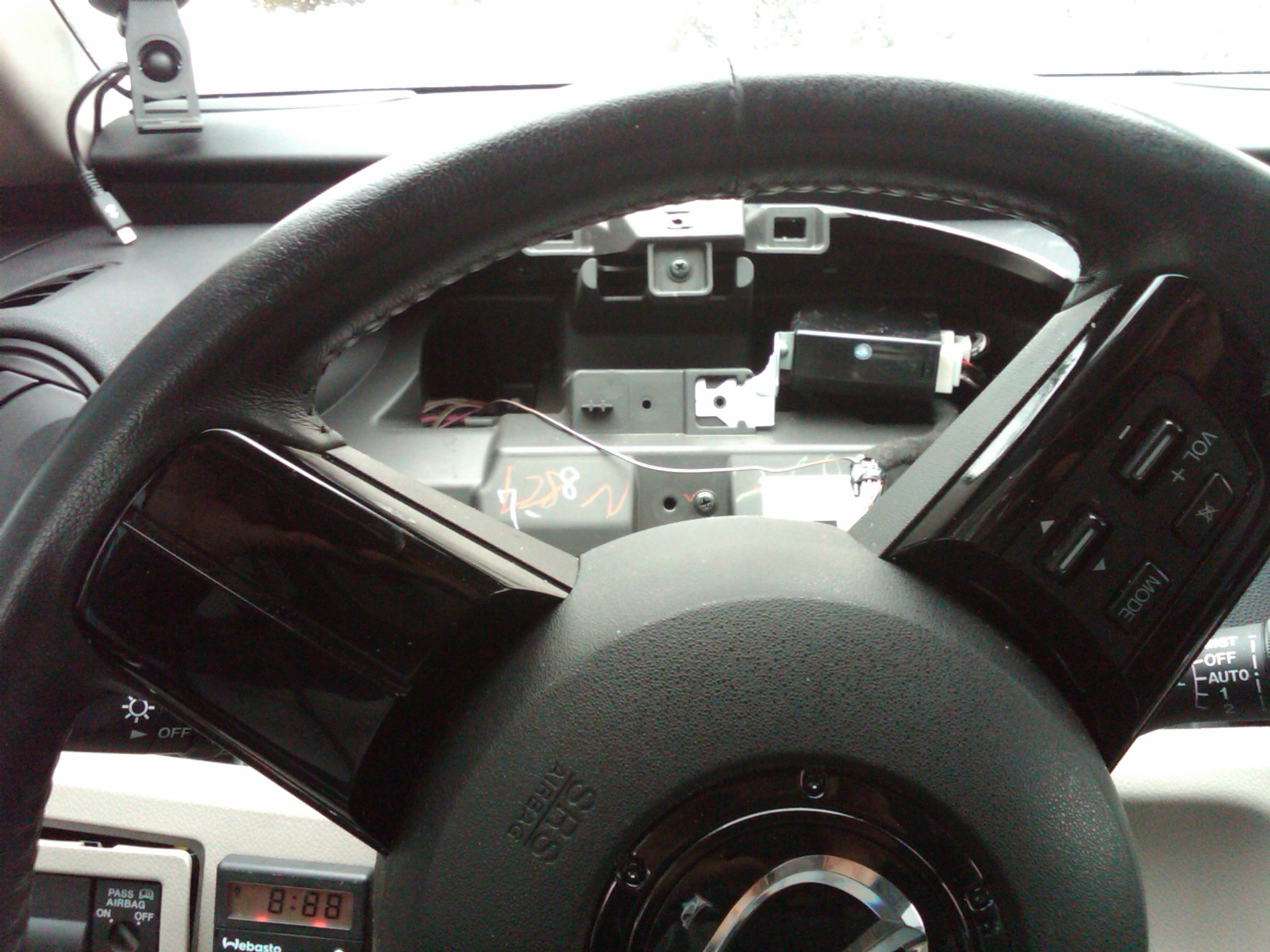

Na?el in v 30 minutah uredil.
Nato sem opazil, da parkirne lu?i delajo stalno.... ?zmeden? tudi v poziciji OFF in ugasnjenem avtu.
Sem ?el ?e enkrat v na?rt in opazil da ima kanadska CX-7 parkirne lu?i tako kot M2,M3 in M6 ob glavnih lu?eh, medtem ko evropska CX-7 jih ima v odbija?u poleg meglenk, s svojim relejem posebej (kar sem napisal ze v nedeljo)
in res na ACL unitu sta dve zicki ?rni z rde?o obrobo - tako da je parkirne treba narediti posebej.
ACL konektor je druga?en kot ga opisuje kanad?an, kar je normalno, saj je njihov sistem vezan preko ro?ne - ki je pri avtomatskem menjalniku pedal s stikalom....
Zicka je druga po vrsti - dela je priblizno 30 minut
:harhar: 250? ? :harhar:
Na prvi sliki vidite da sem delal v toplem avtu :)
