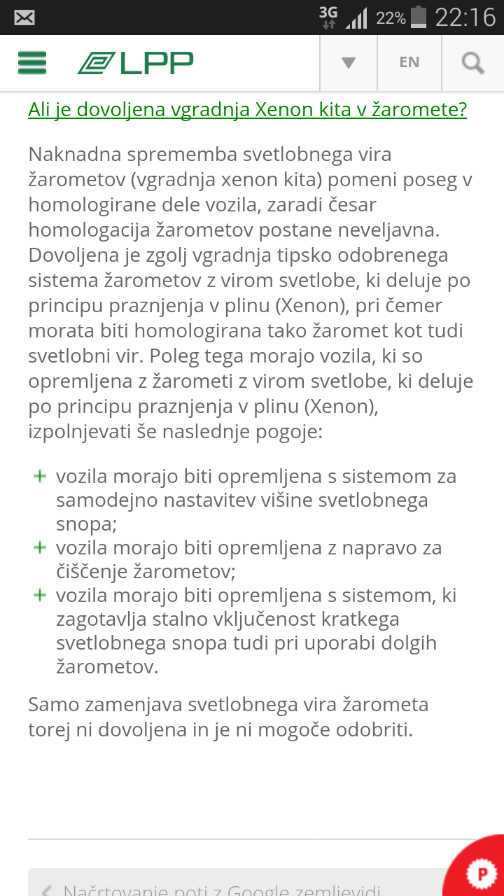

a ni tako da je s Xenonom obvezno pranje? Jaz tega nimam..... :rolleyes:
Ne. Imam xenonke in nimam ne pranja niti avtomatske nastavitve. Imam gumb 0123 za nivo luci, torej manualno....
Zanimivo res
Zanimivo, zakaj je pranje obvezno pri Xenonu?
Ni obvezno samo pri Xenonu, ampak je obvezno pri vseh lu?eh nad 2000 lumni svetilnosti. Slu?ajno so pa? Xenon ?arnice ve?inoma tako zelo svetle, pri LED pa pa? la?je kontrolirajo svetilnost in jih potem izdelajo tako da ne dose?ejo te meje (?eprav novi Passati prekleto slepijo pono?i, ne vem kaj so zajebali pri teh lu?eh). ?e pa? sam tla?i? v svoj avto Xenon/LED lu?i in prese?e? to mejo bi po zakonu tudi moral vgraditi sistem za pranje.
Gre pa se za to da pa? ne slepi? ljudi ko ima? umazan ?aromet (in te posledi?no ne ubijejo na cesti ker ne vidijo kje vozijo :P).
Nekaj ve? informacij: https://www.carlightblog.com/2013/10/22/a-clean-beam-the-purpose-of-the-headlamp-washer-system/

Xenon ki sveti pod 2000 lumni ne potrebuje pranja in avtomatske vi?ine.
