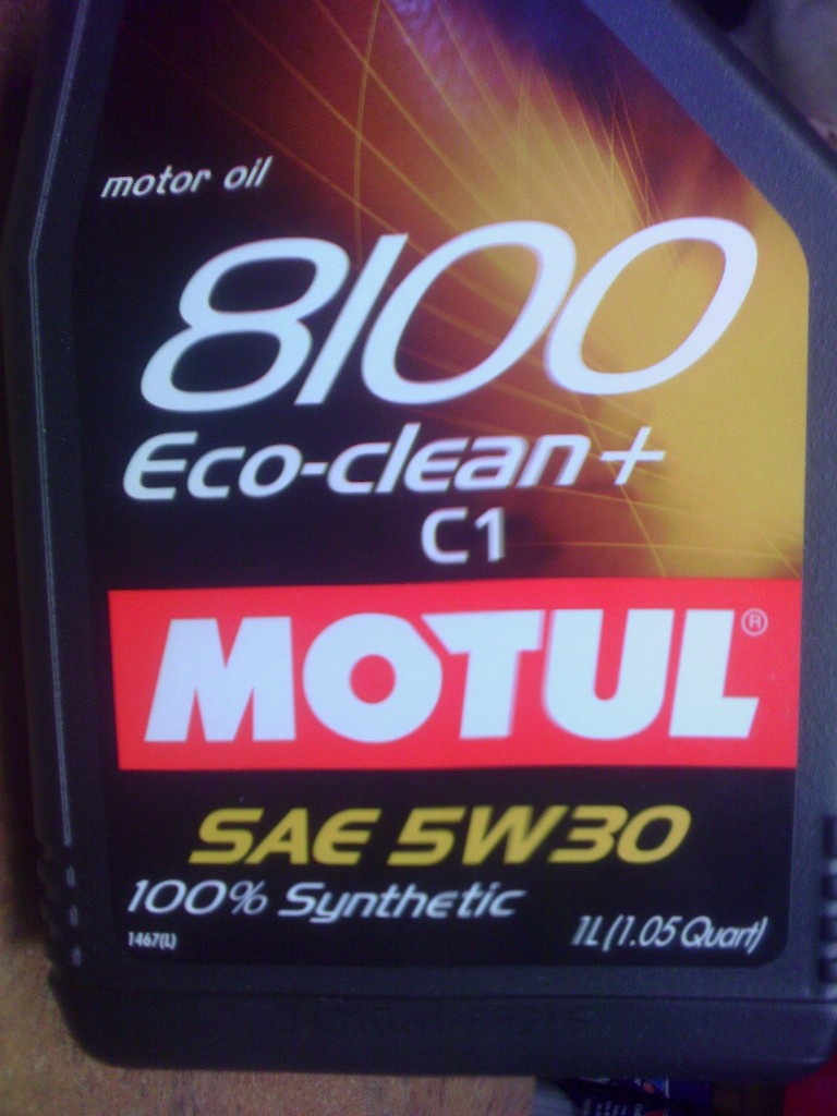

Fantje in dekleta, na?el sem enkratno ponudbo za olje, firme motul.
Cena je 6 ? / liter, pri naro?ilu ve?je koli?ine pa bomo pri?parali ?e kak cent.
Je pa treba pohiteti, ker zaloga bo ?la.
Oznaka olja pa je Motul 8100 Eco-Clean+ C1, je 100% sinteti?no in primerno za vse fordove in mazdine dizle z dpf, in tudi bencinarje.
Kasneje prilimam ?e sliko z natan?nimi podatki.

?e ima olje C1 specifikacijo, pomeni da odgovarja normi, ki jo je predpisala MAZDA. ne glede kdo je proizvajalec.
Da si nebi kdo delal utvar, da dela DEXELIA olje MAZDA. Dale? od tega. DEXELIO proizvaja in polnij TOTAL-ELF. Po navadi proizvajalci olj pod avtomobilskimi blagovnimi znamkami dosegajo minimalne standarde ki jih zahteva proizvajalec ( s tem je cena olja temu primerno ni?ja za izdelovalca vozil, ne pa tudi za kasnej?ega uporabnika),
Pri MOTULU je namre? ena zadeva!
Njihova olja, razvoj in sama tehnologija izdelave je na precej vi?jem nivoju kot jo imajo ostali proizvajalci olj.
Motul je tudi eden redkih proizvajalcev, ki ima dobro tabelo za priporo?ilo katero olje gre v kateri avto. Za vse ki vas zamima kak?no olje gre v va?o Mazdo obi??ite
http://www.motul.de/oelberater/auto/detail...d_hersteller=26 :D
Za Motul se pa res ni bat, je ena izmed najbolj?ih znamk glede kvalitete motornih lubrikantov B)
