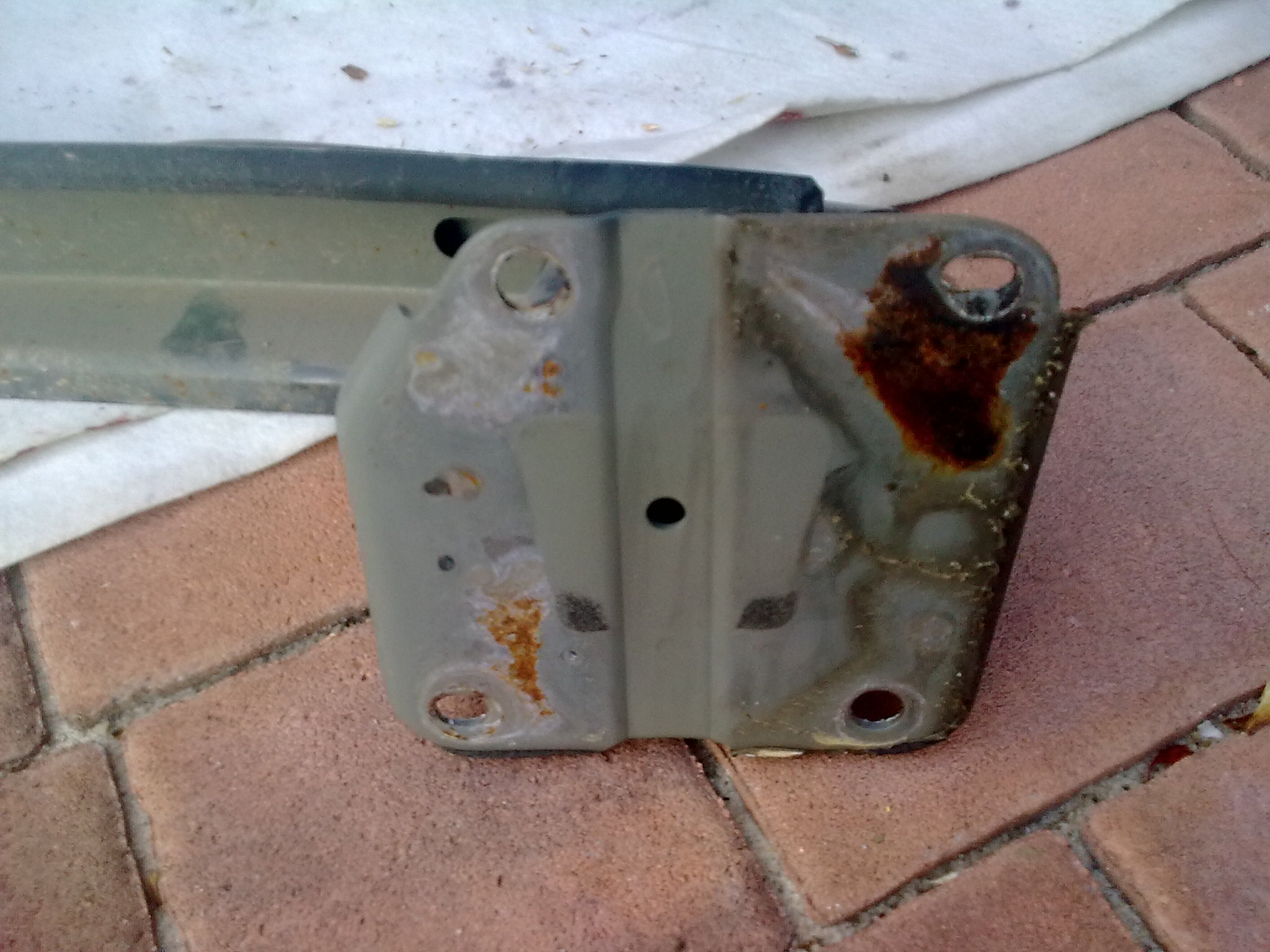

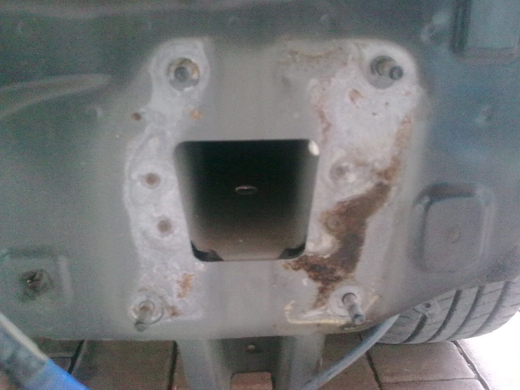

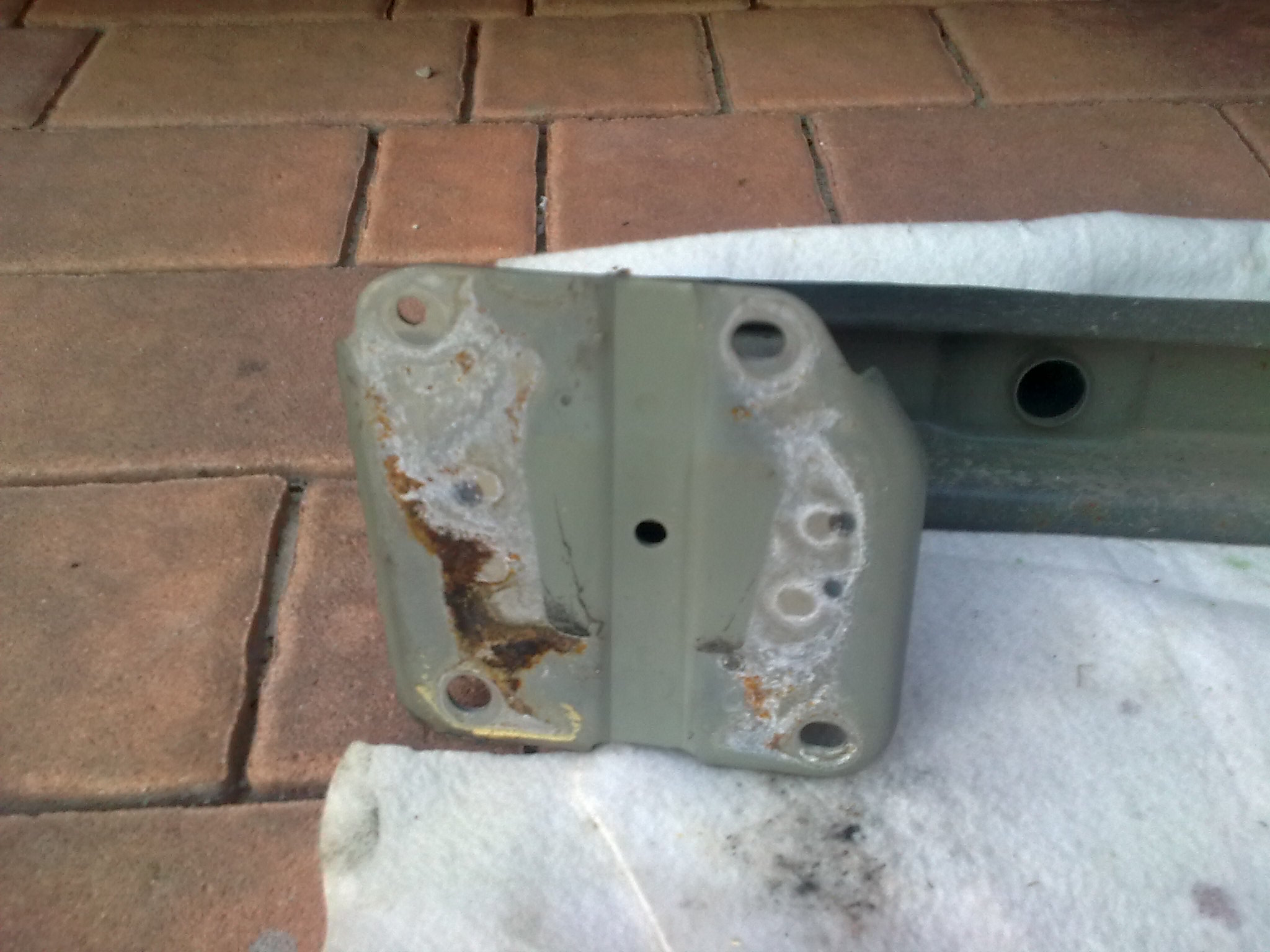

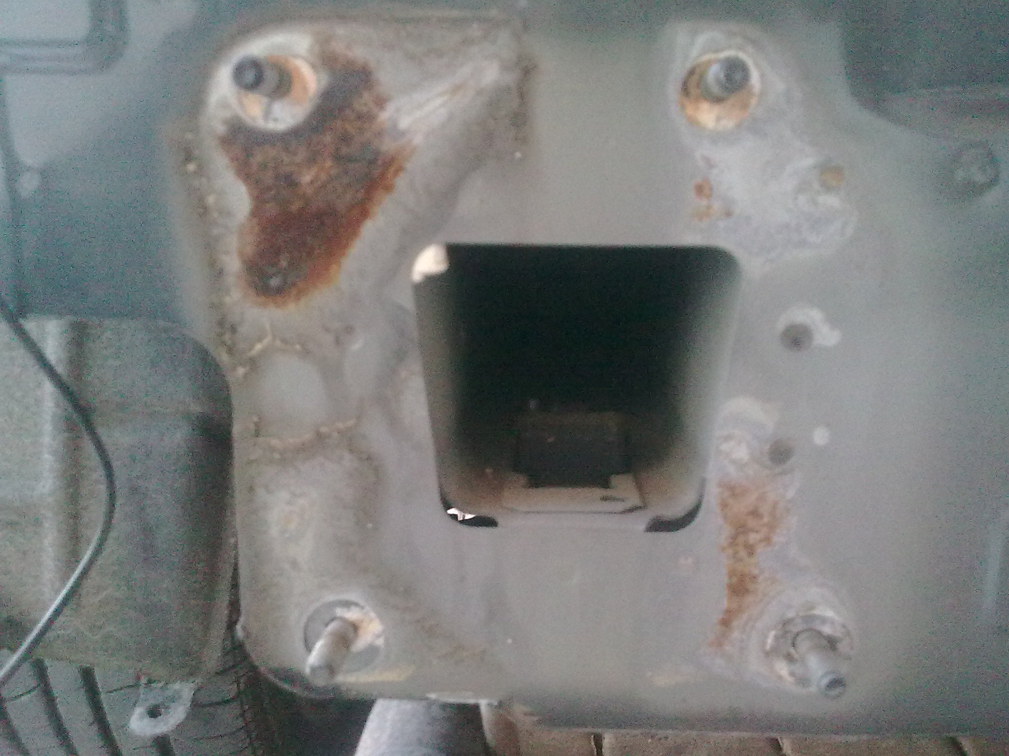

Odlo?il sem se za vgradnjo priklopa za prikolico. Ko je mehanik demontiral zadnji kovinski odbija?, se je na delu, kjer je bil spoj prikazala rja. Presene?en, saj pri dobro letu starem avtu tega res nisem pri?akoval. 12 letna garancija na prerjavenje- najbr? po teh letih odbija? dol pade. Mehanik me je potola?il z novico, da imajo 5 in 6 enake probleme :whatever:
Ker se nimam ?asa ukvarjati s "takimi malenkostmi" sva rjo sanirala za??itila pred nadaljnim rjavenjem.
Zgleda da zopet prihajajo ?asi, ko bi nov avto moral pelajti avtoli?arju, da avto dodatno izolira.
