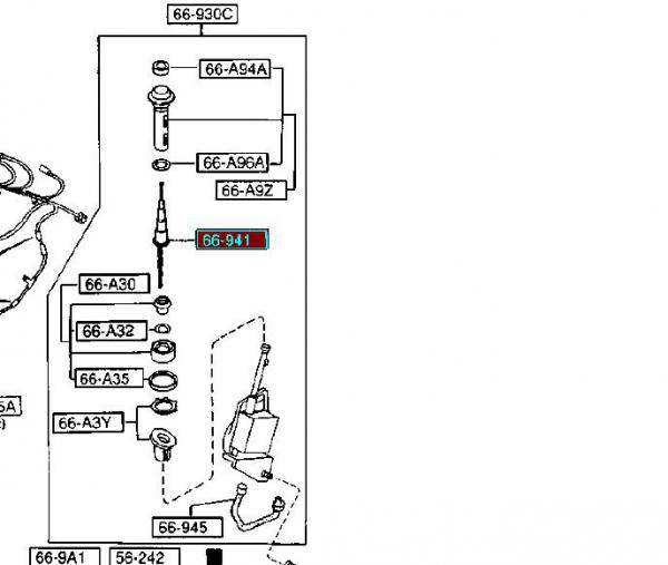

lahko pa kupi? originalno, ki te na servisu pri nas stane cca 32?, to je komplet novi teleskopski del z plasti?nim delom za pogon.
66-941
66-941
