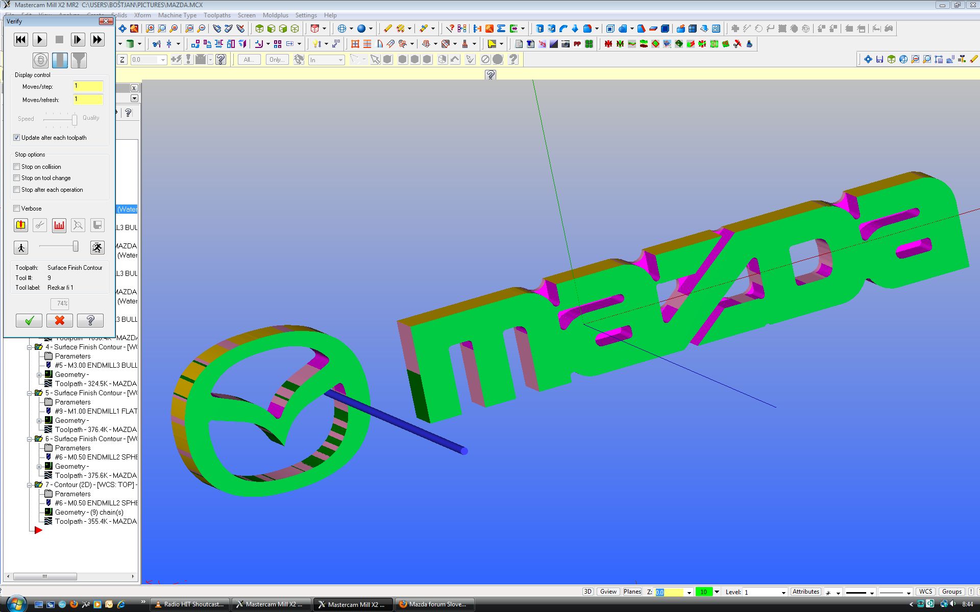

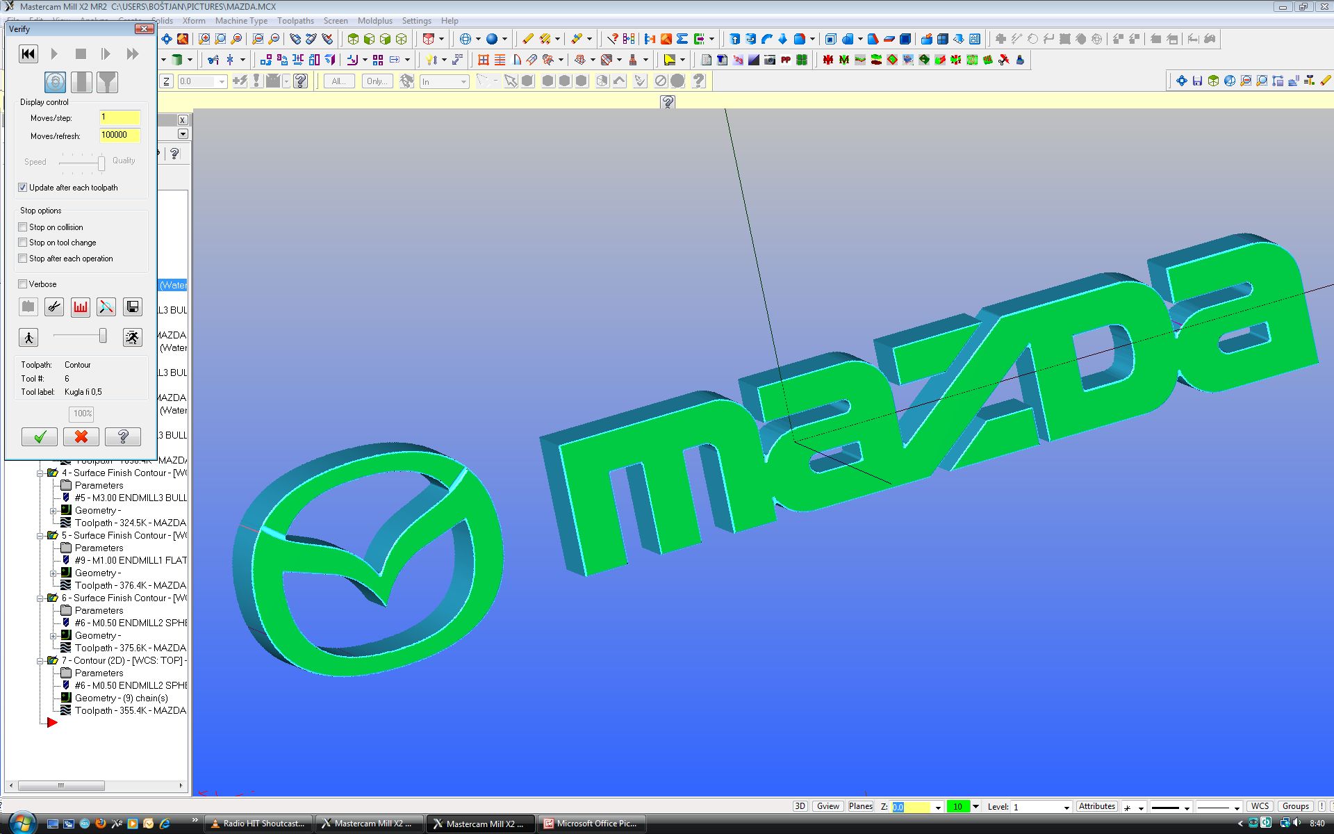

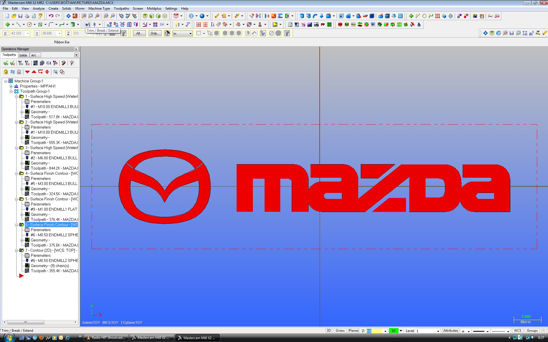

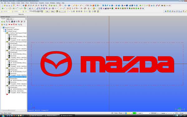

Evo tole naredim v 20 minutah(prej sem bil na kofetu sramezljiv ), pa ni samo znak. :D
Takole zgleda prej
Takole vmes
Takole pa "obdelan"
Takole zgleda prej
Takole vmes
Takole pa "obdelan"

Mejbi bi ti rabil samo recimo v ISO kodi, fertik narejen program, ni panike samo obliko rezkarja, ?tevilko orodja v magazinu mi daj in globino, pa malo poklikam pa je. sramezljiv
?e bo? vpra?al ti mogo?e vseen ?e po?ljem risbo znaka in pisave v acad-u, ?e pa pa? ne rabi? pa tud ok.
ps. Risba je fertik, samo pokotira? jo in to je to, cca 5 minut dela. :jupiii:

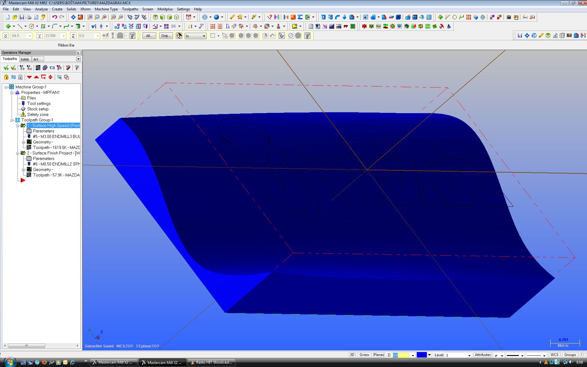

"model" krive povr?ine

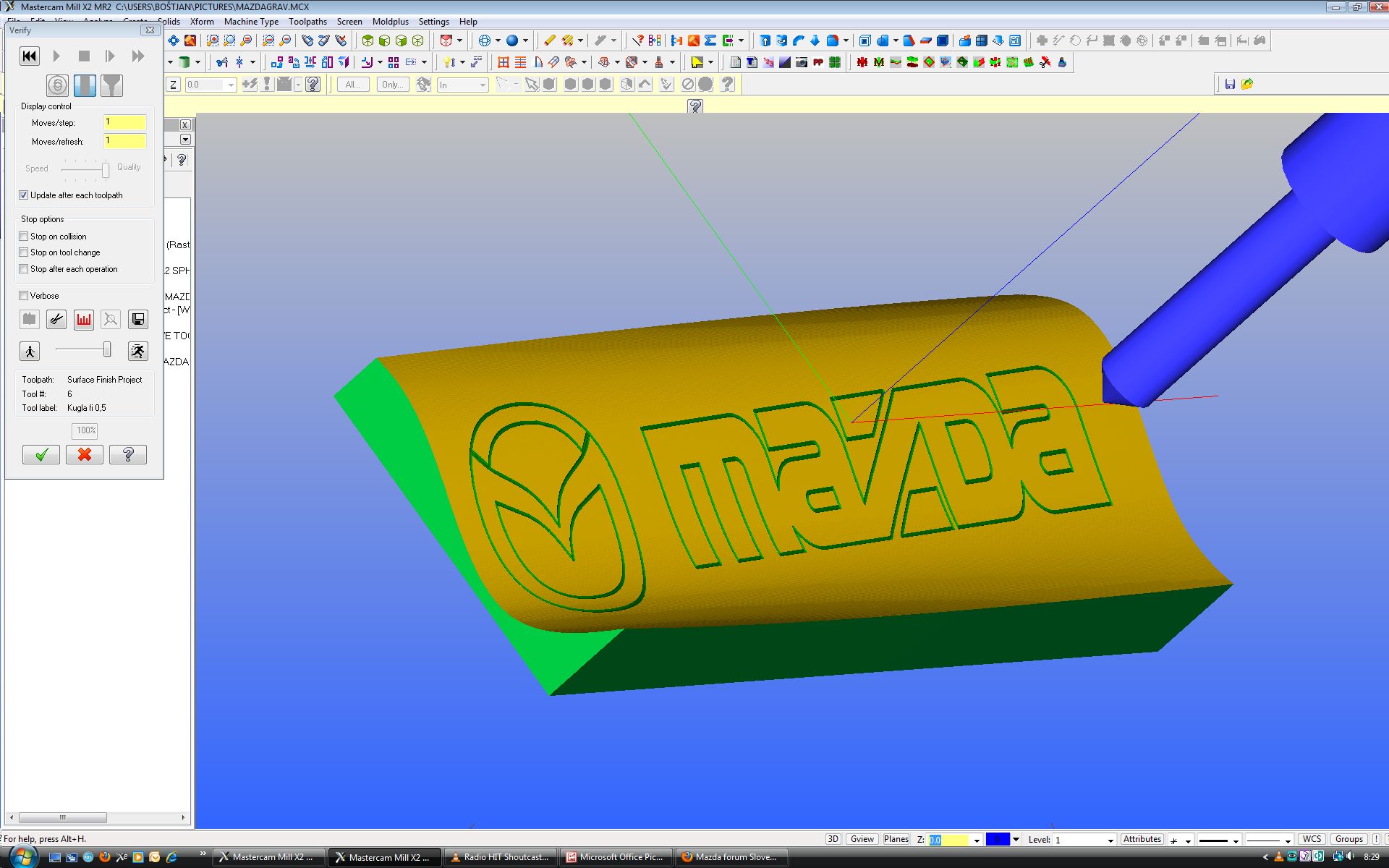

Gravirano s kroglo fi 0.5

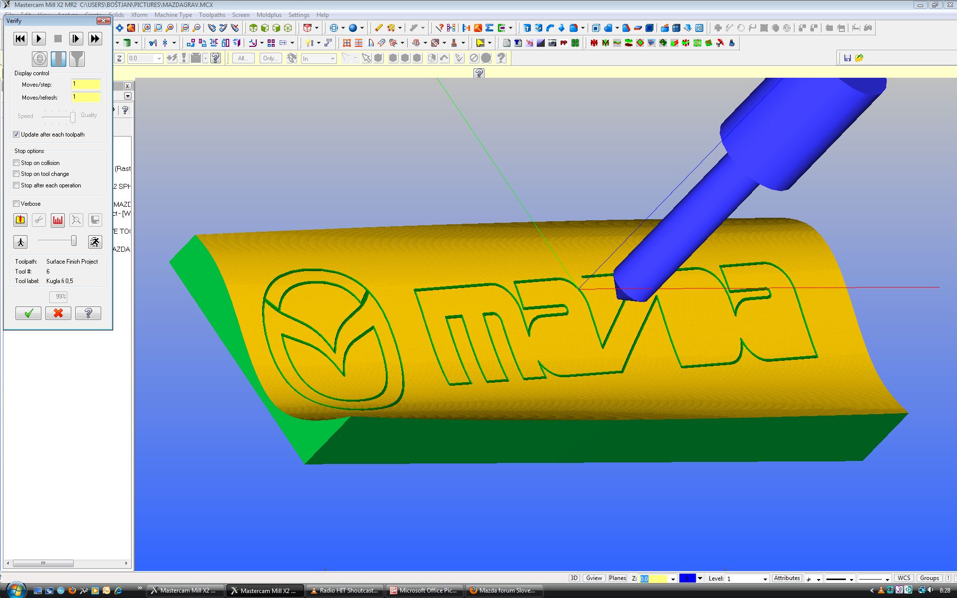

Pa ?e z gravirnim no?em aka ?pico
To je samo za trening, mejbi bi se dalo tud kaj res narest, samo mamo skoz stroje zasedene. :angry:

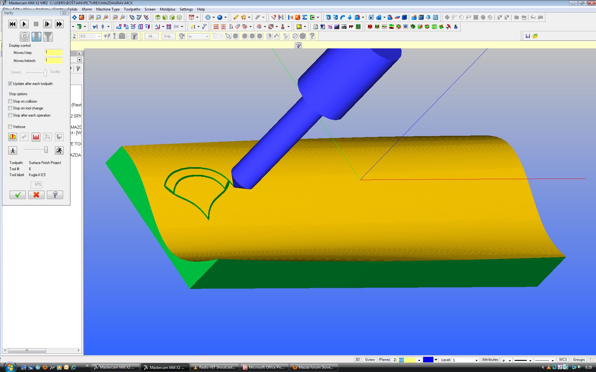

Moj rezkar je bil 0,5 mm.

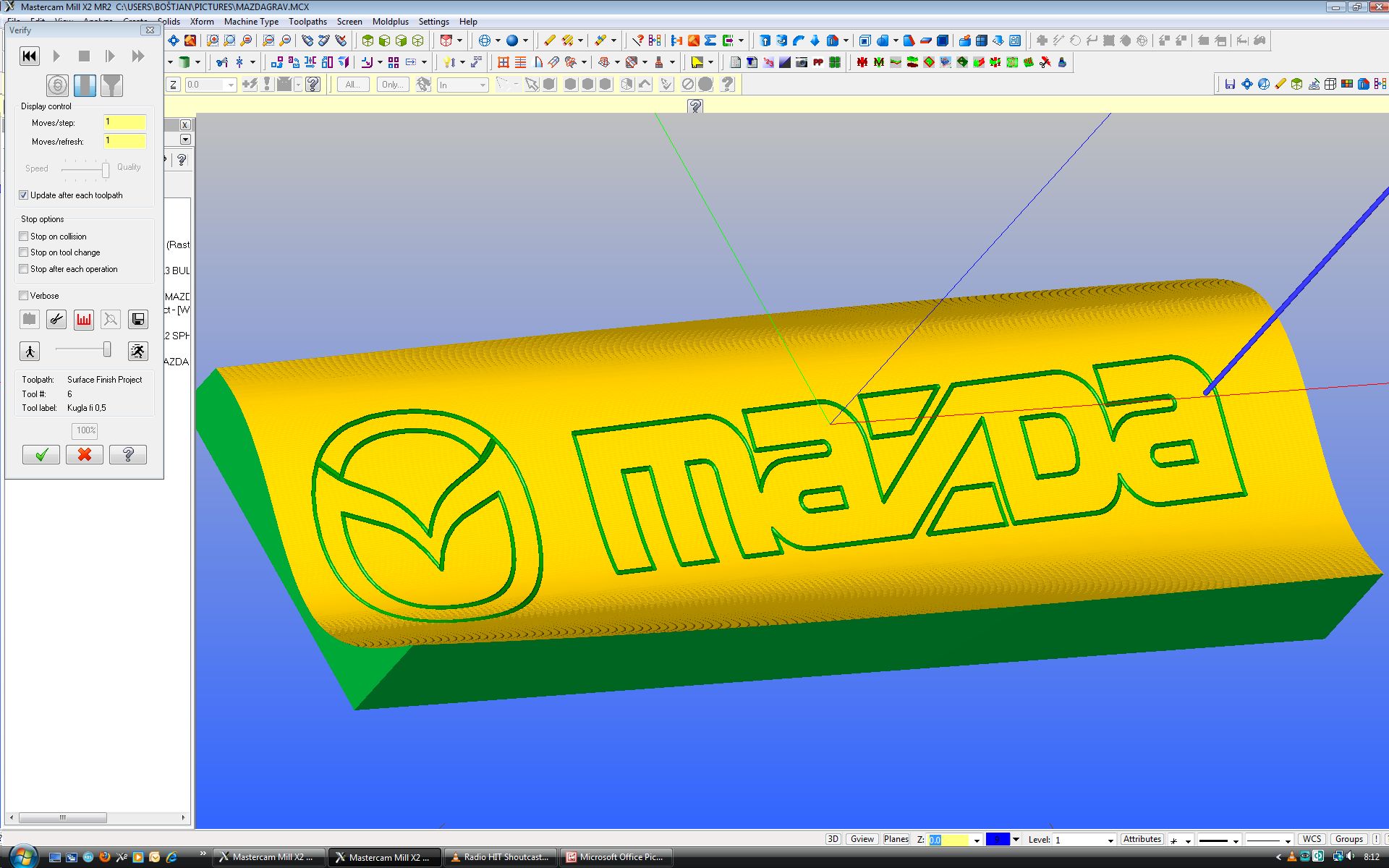

Lahko dobi? risbo, pa jo samo pokotira? in pol naredi? program, lahko pa dobi? tole.
3D Varijanta
