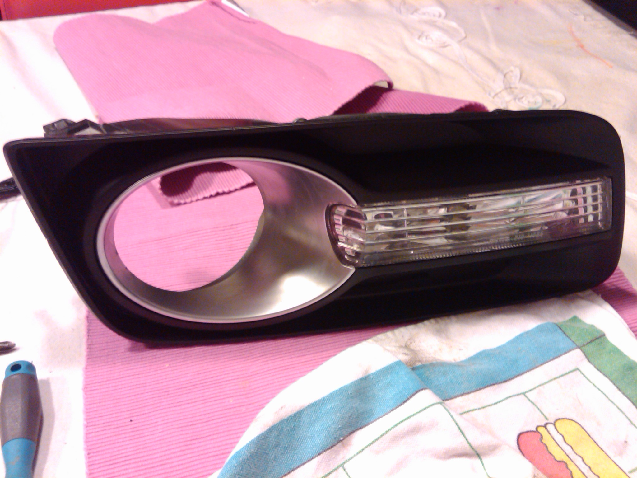

CX-7 LED dnevne lu?i

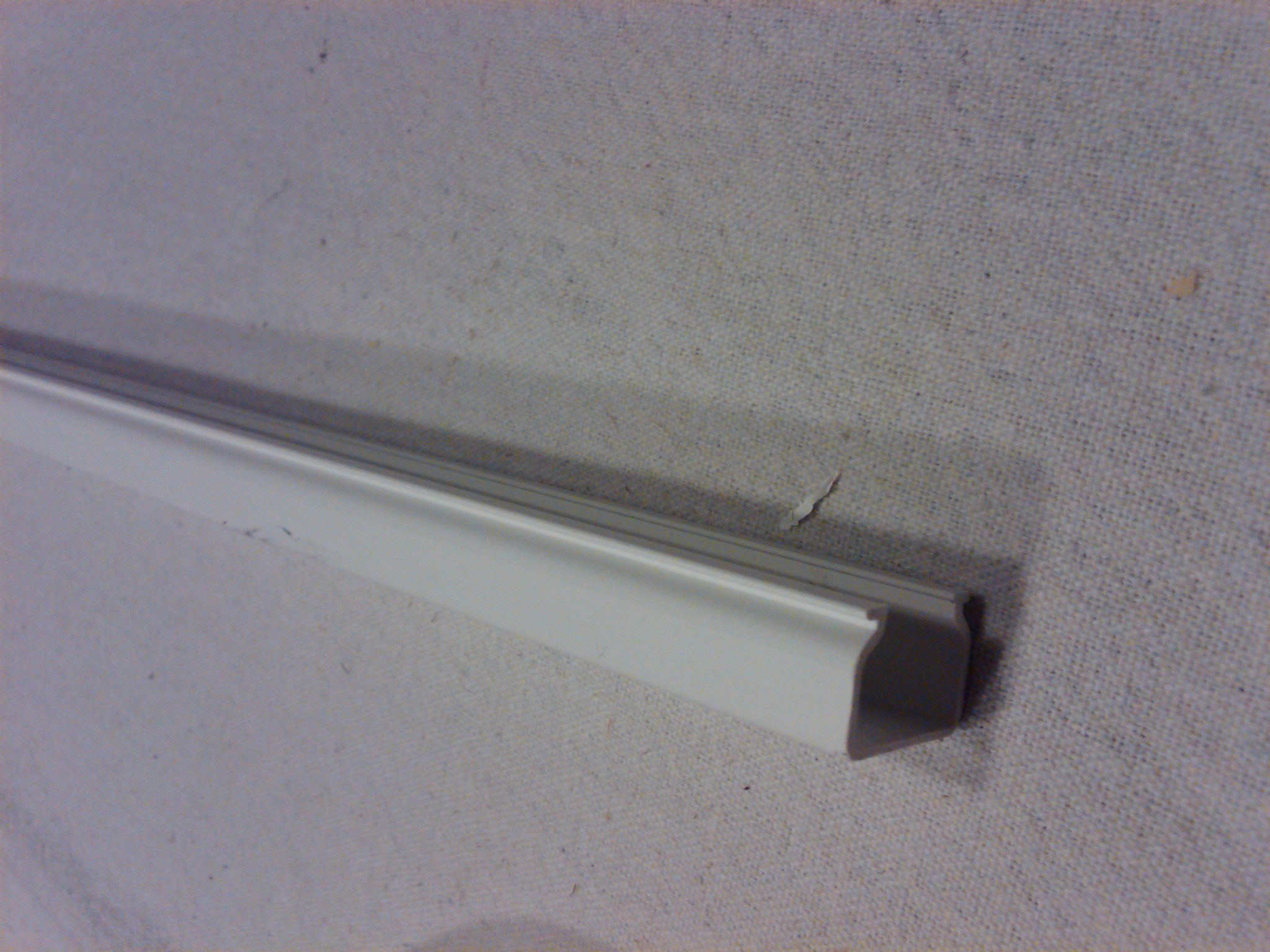

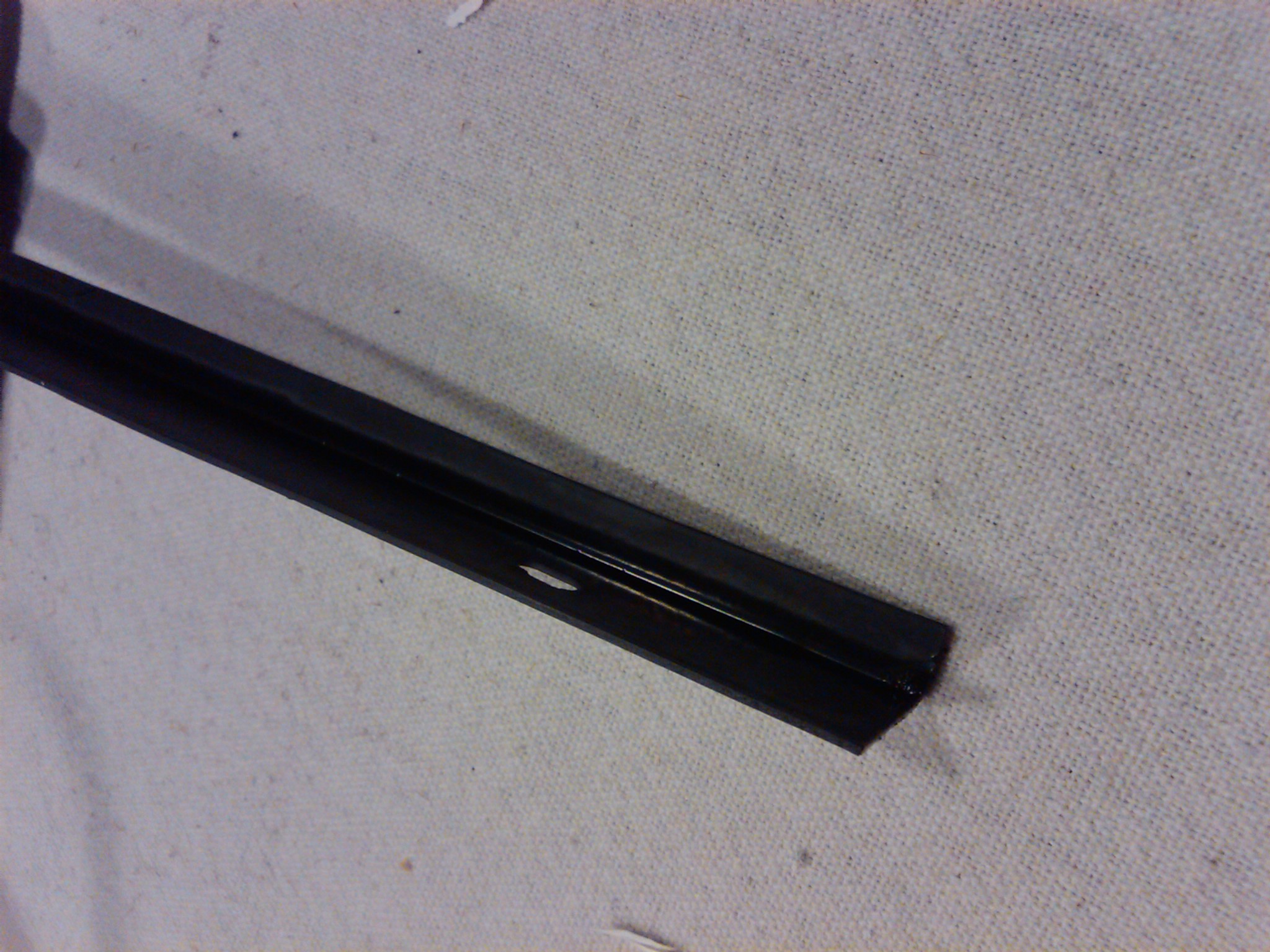

1. NIK 2 kanal
2. L nosilec iz NIK kanala (ker mora biti upogljiv

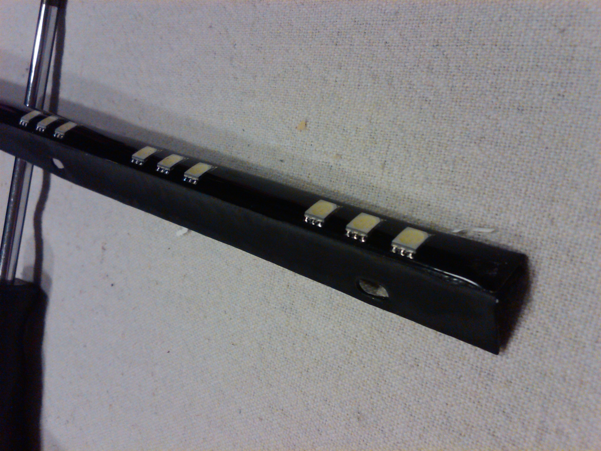

3. Pritrditev LED traku

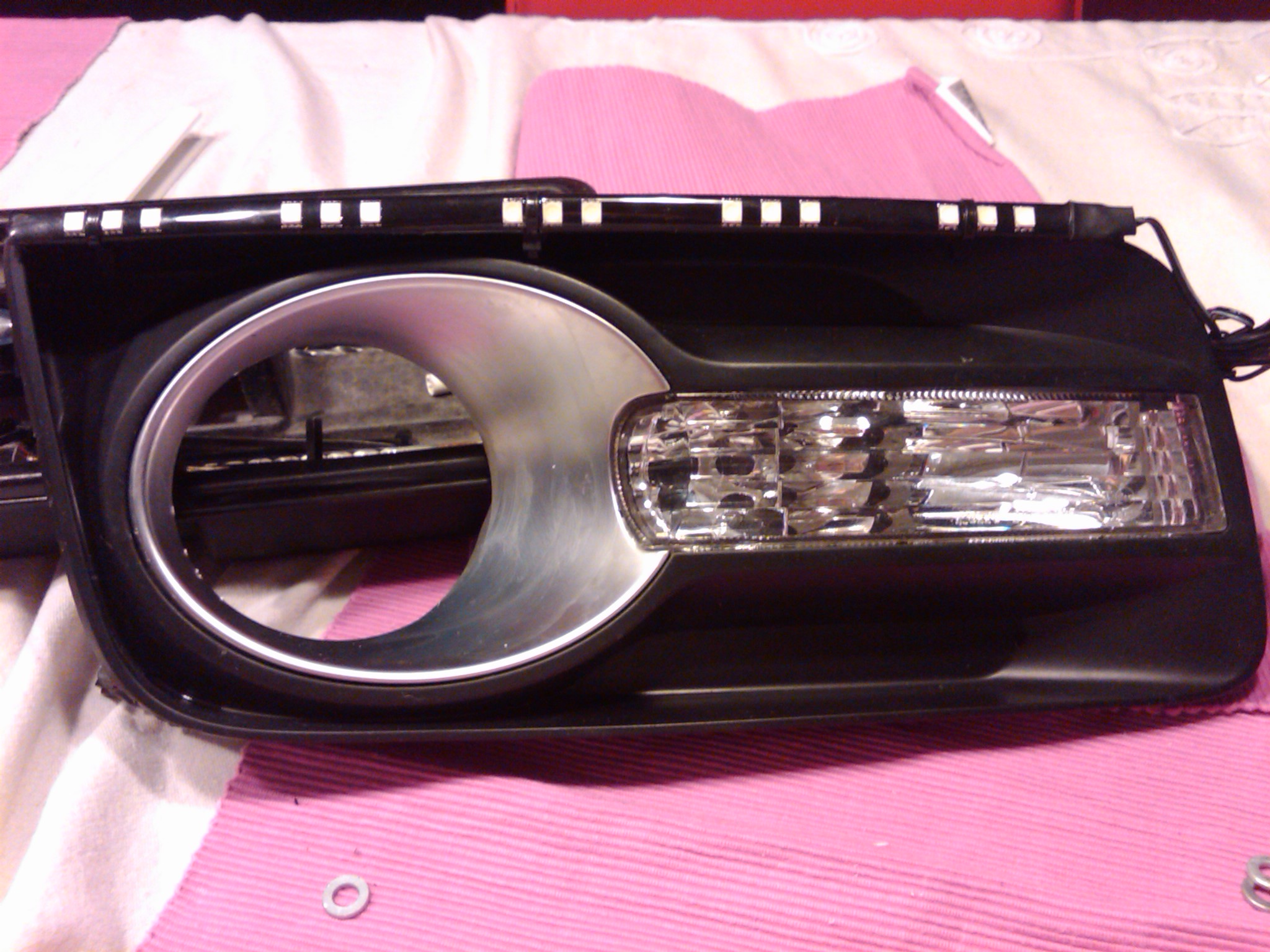

4. Pritrditev nosilca z LED na ohi?je meglenk
pritrjeno je z vezicami, zarad 3h razlogov:
- ne ?elim vrtati ali predelovati avta
- vezice drzijo dodatno LED trak - samolepilnim variantam ne gre verjeti
- ?e se kaj zgodi enostavno dol fu*** (policaji, nesre?a itd)
Namen je bil hitro, poceni in funkcionalno!

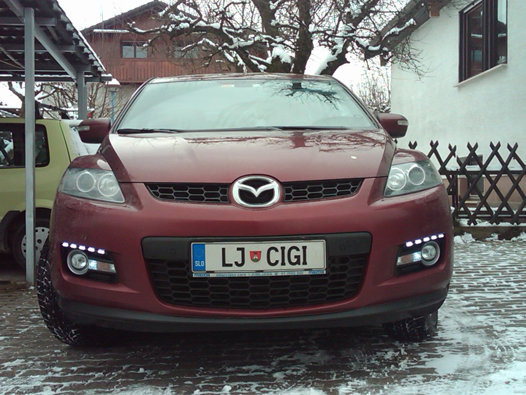

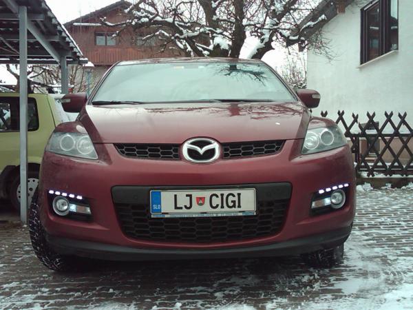

lepo izgleda..dej mi povej kje si kupil led trak?pa po kaksni ceni?a so jo prodajal na metre ali po kosih..
www.trziskisladoled.si
Ebay - narejen s kabli ze, ti posljem link na PM
Aja pa leva lu? je nova - zamenjana pod garancijo, tudi v tej voda.....kondenz - torej obe ze menjani.
http://cgi.ebay.de/2-x-5050-SMD-LED-STREIF...=item4cec92fb24
15?
tole ti pa malo premalo sveti, da bi lahko ?pilalo kot dnevne lu?i :ne vem:
slika je mal drugacna kot realnost....2 policaja nista ni? rekla ko sem mimo peljal :)
pol je cool, sam da te ne bo tretji :policaj: dal spolno zlorabit (beri: jebat)
odklopim pred njemu in prizgem luci.......
Ampak kazen ti vseeno ne uide!!
Povej ti men kako si za??itil sam deiode in spoje tam ko so lotane!
Sej ve? ?e tega nisi naredu pri?akuj zelo hitro da bojo nehale delat!!
drga? pa zgleda kot tanovi mercedezi!!
:bravo:
:bravo:
LEd tak je ze zasciten - zalit in je vodoodporen, pravtako so zalite ze zice - to je ze narejen trak, sam sem priklopil z bu?irkami
aha pol pa OK
Sm mislu d si dal led trak ki je pa? surov -sj ve? kaj sm mislil :P
:bravo:
aha pol pa OK
:bravo:
tok blont pa spet nisem
