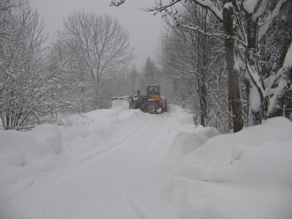

Ja, no, hvala. Zdaj mi je jasno, zakaj mi poleti en rezervar zdr?i pol meseca (?e se slu?ajno vsak dan peljem z BTjem v dolino, kar pa je prej izjema kot pravilo), pozimi pa le ?tiri dni.
In vem, da me boste razglasili za bogokletnika, ker si upam na Mazdinem forumu napisati kaj takega, a vseeno:
z Volvotom je ?ivljenje la?je!
Kdor ne verjame, naj si ogleda prilo?eno fotografijo.

In da se malo oddol?im za prej?njo izjavo, tudi brez Mazde ne gre. Hondo Jazz in sestrinega Forda Fusion smo takole zvlekli ven, nato se je sestra spomnila na kamero in je posnela, kako spravljamo "na kopno" stri?evega Unota. Vsi so bili na obisku - dru?insko slavje - in je ?e popoldan za?elo sne?iti in nato sne?ilo vse do 75 cm. Ko je prej omenjeni Volvo opravil svoje, pa smo jih takole zvlekli na plano...

Bravo, Boss, o?i pa ima?. Avto je bil parkiran in pu??en v prestavi, da ne bi ro?na slu?ajno primrznila. Ko je Volvo pri?el na dvori??e, ni vedel, do kam to?no lahko o?isti, da ne zapne kak?en avto. Zato smo jih takole enega za drugim zvlekli ven. To je trajalo vsega skupaj 20 minut (za vse tri avtomobile). Strojnik je ta ?as popil eno kavo. Nato je Volvo po?istil ?e preostanek in ?el naprej. ?e bi se jih lotili "odkidavat", bi trajalo precej dlje in Volvo ne bi ?akal. In tako smo avtomobile vlekli kar v prestavi. In ko smo ga zvlekli ven, se ni bilo bati, da se odpelje po hribu navzdol in v Mazdo. Pa saj to, da je v prestavi, je pri?lo do izraza ?ele na ?istini, ko je avto drsal ?ez ves tisti sneg, so bila kolesa itak v zraku in se to ni poznalo.
In zakaj nismo kidali? Malo sem ?e omenil zgoraj, ostalo pa tu: 75 cm ju?nega snega in 3-4 cm debela poledenela skorja. Za z lopato je to zelo veliko. Volvo pa je s tem opravil hitro.
