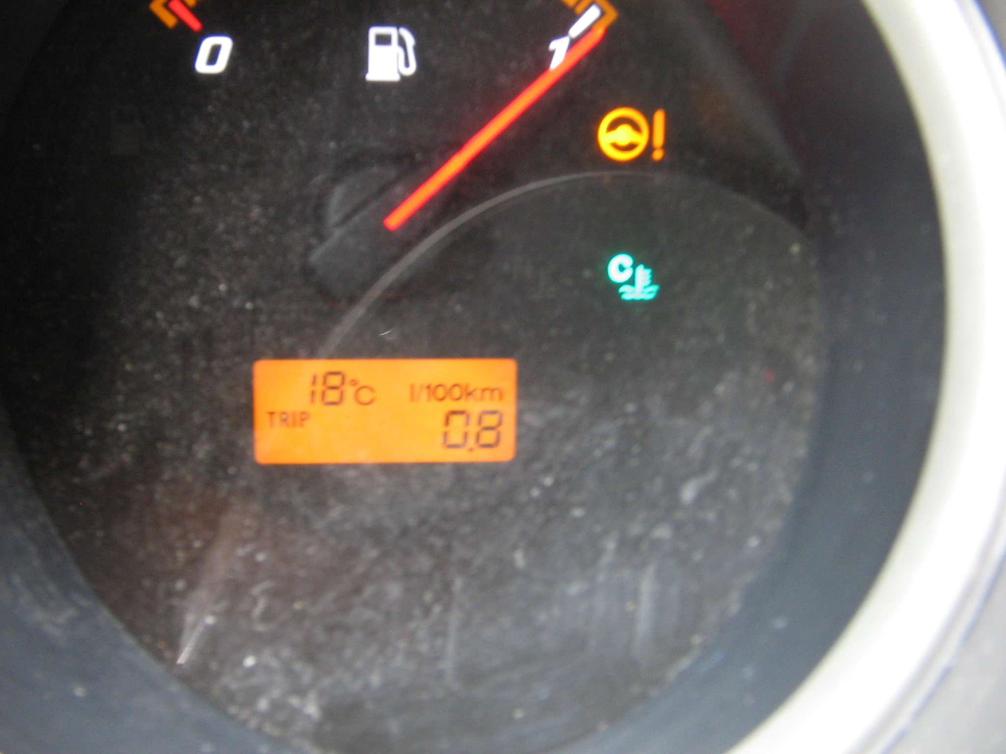

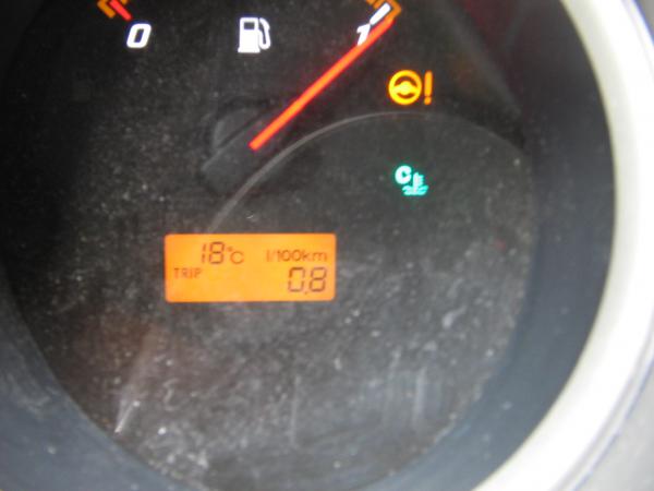

Eto, pred dvema dnevoma sem testiral tisto ko je bila pred nedavnim debata, koilko pije v najvi?ji prestavi po bregu navzdol (brez gasa) in pa koliko ?e po tem istem klancu da? v prosti tek (leer po doma?e). Pri?el sem do naslednjih ugotovitev;
1. - 5.prestava (ve? jih nimam, jebiga stara ki?ta), pa konkreten klanc, mislim da preko 10% nazvdol, pa sem ?el brez gasa (cca. 90kmh konstantna hitrost), no trenutna potro?nja goriva nemudoma pade na 0,0 litra.
2. - prosti tek in po tem istem klancu dol grede, poraba mi je kazala nekje med 1,7 do 1,9 litra trenutne. :jupiii:
Skratka najni?ja tranutna poraba (naj bi bila) ko z motorjem minimalno zavira? oz. koilkor pa? zavira najvi?ja razpolo?oljiva prestava pri va?em vozilu. :jupiii::ljubezen:
