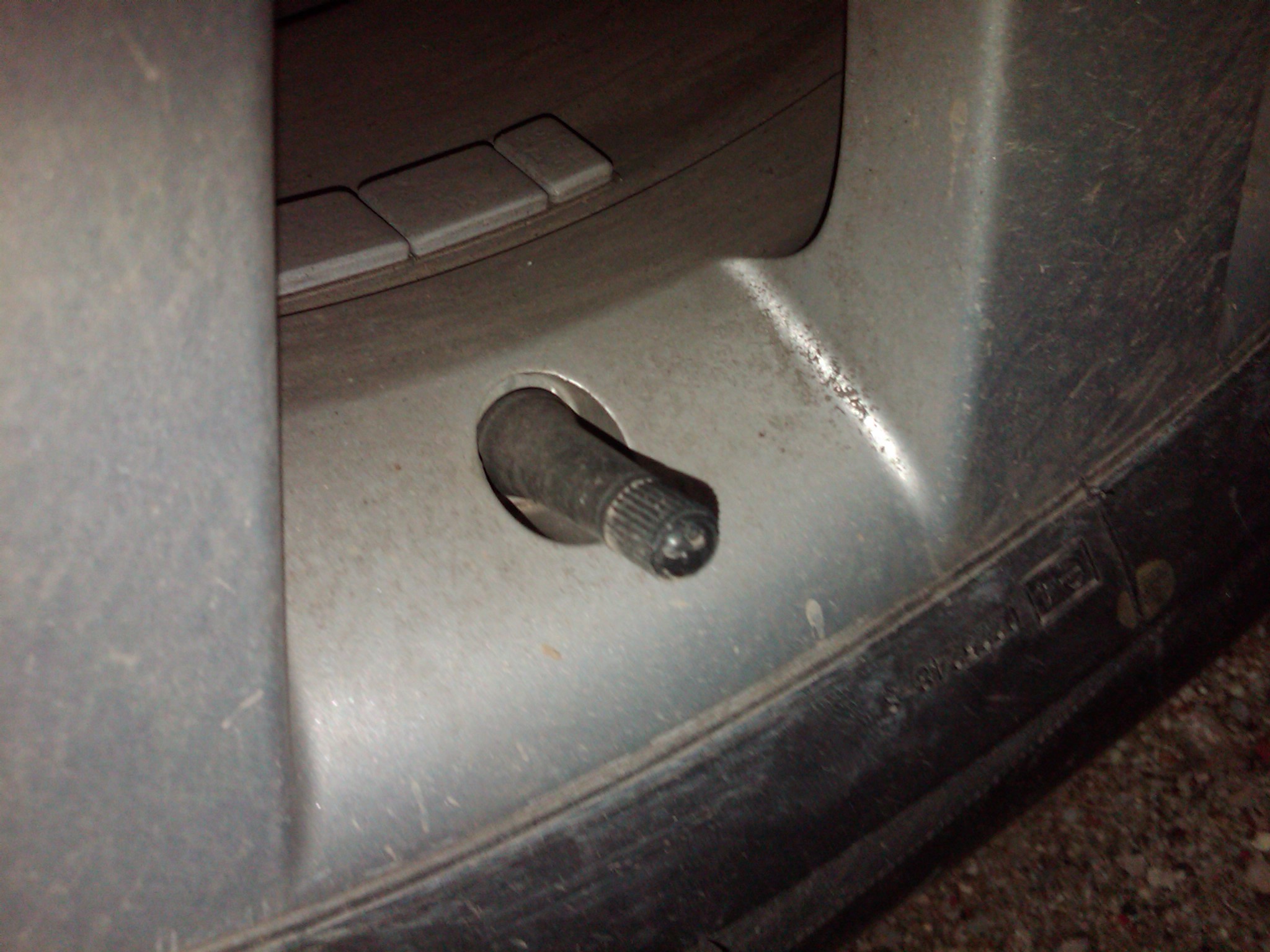

Danes, ko sem menjal gume, me je vulkanizer opozoril, da bo treba menjat venitlcke, ker je alumnijasta obroba popokala... :ne vem:
Od cesa to lahko pride... Menim, da se to pri dobrem letu starem avtu to ne bi smelo zgoditi. Tudi vulkanizer je rekel, da tako spokane obrobe se ni videl. Kot je omenil, bo treba menjat verjetno cel senzor za tlak, ker je to vse v enem kosu ...

kaj tazga se nikol nisem videl...napaka v materialu?
sol od ceste je poskodoval obrobo (ce je slabsi material)

Na dveh... na obeh levih ... spredaj in zadaj...
Problem lahko nastane zaradi elektrokorozije, ki je posledica malih galvanskih tokov med dvema razli?nima kovinama v prisotnosti vlage (elektrolita). Mogo?e je obloga ventila narejena iz Al-Mg zlitine, felga pa je iz zlitine, v kateri je prevladujo? aluminj. Magnezij je v elektopotencilanem zaporedju kovin pred aluminijem, zato ga pri zgoraj omenjenih pogojih "po?ira". :ne vem:
Mo?no pa je tudi, da je obloga porozna in je zaradi zmrzovanja popokala.

Preveru... pri meni so ?ist v redu in zgledajo tako lepo kot leta 2008, ko sem jih kupil. Je pa res, da pucam avto po vsakem soljenju in letos mi je ?lo ?e oreng na organ ampak se o?itno spla?a zarad takih zadev. :ne vem:
lahko, da zaradi soli, leva stran je ?e toliko bolj na udaru glede tega, nasproti voze?a vozila ti name?ejo po avtu celga hudi?a svinjarije... :angry:
pa so bile te feltne obe na levi? Ali si kdaj menjal (spredi zadi ali drugace?) Ponavadi samo gume oznacujejo kje so bile, feltne pa ne.
Verjetno pa se tepeta kovina ventil?ka in kovina feltne + mal soli ali pa celo kak detergent za feltne. A ventilcki so pa original?
Vse je original ... feltne so vedno na istem mestu (zaradi tega, ker so sistemi pri senzorjih za nadzro tlaka razlicni, vulkanizer vedno da isto feltno na isto mesto... vsaj tako je rekel vceraj - pri Mazdi sicer baje ni vazno, pri Renaultih pa je rekel, da mora biti isti senzor na istem mestu, ker drugace je treba sistem na novo "nauciti", kje je kateri senzor) ...
Ko sem kupoval avto, ravno iz tega razloga nisem kupoval drugih manjsih felten, ker so ti senzorji tako pregresno dragi - takrat so rekli, da je okoli 70? eden... torej 280? samo za 4 senzorje) ... Hotel sem nabaviti 16" za zimo, ker je to najmanj, kar pase na sestico zaradi velikosti diskov (na prejsnji sem imel 15", pa sem jih dal zraven, ko sem prodal avto, ker na novo niso pasale) ...
Detergenta za feltne nisem nikoli uproabljal (edino ce so v kaksni pralnici kaj naspricali)... sicer pa bi se to verjetno zgodilo tudi na drugi strani...tam so ventilcki OK... vsaj na pogled se ne vidi, da bi bili kaj popokani ali da bi celo kaksen koncek odpadel, tako kot na levi strani ... :ne vem:
Ampak bolje ko to gledam bolj ne morem verjet kako je razpadlo...
?e sem dobro razumel ima? ti samo en set originalnih ventil?kov... pri meni je ta razlika, da imam dva seta na zimskih feltnah enega in na letnih drugega. Sta pa oba seta skoraj enako stara in enako ohranjena brez sledov korozije.
A je mo?no, da ima? avto tako parkiran, da je dostop samo z leve strani pa ti ga pridno zalivajo raznorazni ku?ki.
Ker po moje je ta scavnca ?e najbolj agresivna, da bi se lahko zgodilo kaj takega.
Ja... zaenkrat imam samo en komplet felten in s tem tudi ventilckov s senzorji za nadzor tlaka.... Menjajo se samo gume ...
Avto je doma parkiran v garazi... nimamo nobenih cuckov... sem in tja nas obisce kaksna srna :) ...V sluzbi je tudi parkiran pred pisarno ... ce pa sem kje na terenu, pa pac parkiram na za to predvidenih mestih... Nikjer ni izrazito tako, da bi vedno bila leva stran na udaru cuckov ali cesa podobnega :) ...
A ma? slu?ajno gara?no toplo ali celo ogrevano?
Ker to so idealni pogoji za korozijo saj vlaga in sol na toplem delata lepo ?talo na kovinah.
Ne... nobenega radiatorja... Pozimi je bilo notri nekaj stopinj nad niclo ... Samo tudi,c e bi kaj takega imelo vpliv... bi verjetno potem vsi stirje ventilcki bili v enakem stanju ...
