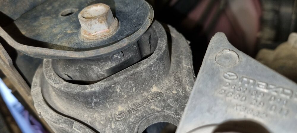

Da ne bom odpiral nove teme, bom tukaj dopisal.
Včeraj sem delal servis in sem opazil spokan nosilec motorja. Zamenjat ali pa bo tak še držal nekaj let?
To je samo gumica napokana. Pomoje bo ok. To menjas, ko se zacne oglasati oz. spusti olje.
