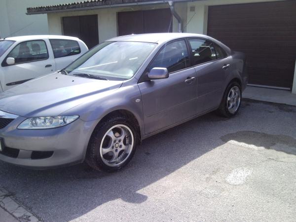

Pozdravljeni sem kupil lita plati??a 17 col in nisem vedel et-ja in mi sedaj zadnje gume ob veliki te?i in luknji drgnejo. Na forumu ne zasledim nikjer et od mazde 6 letnik 2004. moje feltne imajo et 35. Ker baje se tisti pleh da notr zakriviti pa potem naj bi bilo ok ali ?e podrejati feltne. Kak?ne izku?nje? feltne so Autec Z807
?e ni preve? odstopanja, se da dost ugodno zadnje robove "zapeglat" :danzoman::bravo:
mi je prijatelj povedu da mi to odsvetuje ker mu je li?ar to delu in mu je lak po?il s ?asoma seveda.... ker to bi bila tudi meni najboljsa pa najla?ja kombinacija... naslednja je pa pol feltne drejat..
saj se hecas ne? :P
V kerem smislu hecas?
PS ne manjka mi veliko ker mi drgne gumo ?isto ob strani ko ni ve? profila torej ?e bi rezkal feltne bi moru sam za kaka 2 mm da bi et spremenu ali pa pa? ta rob zakrivil.
Feltne so Autec, Z 807, 8J x 17H2, ET 35, LK5/114,3
Gume so pa gor Sava intesa 215 50 17
ok prvo kot prvo dimenzija gum je napacna
moras met 215/45 17
potem (ze n-krat):
za sirino 8" je ET vsaj 50, ce ne se vec
meni je drgnilo pri 7.5" in ET 40 (205/55 16)
tko da ti ne preostane nic drugega, kot da gres do kakega mazda servisa ali kleparja in ti bojo zrihtali zadnje blatnike (ce bo to pravilno izvedeno, ni kakih problemov)
Za gume vem da je vi?ina napa?na. Zato imam 2 opciji ali et zmansat (podrejat feltne za 2-3mm) ali pa robove popraviti tako da tuki pi?em ?e je kdo imel podobne izku?nje.... in kaj predlagate
Zamenjaj feltne in gume bo najbolj. :)
Tudi sam sem hotel to napisat :)
Jz bi une robove pokrivil al pa porezu (kokr komu ljub?e), hkrati pa ?e preveru, ?e ti ?e kje ne gnijejo zadnji blatniki (fakin serijska napaka na teh avtih - katastrofa in sramota)! :blush:
Jaz bi pa ?e poln prtlja?nik nalo?u pa 4 osebe not dal pa bo? videl potem ali ti drsa ali ne.
Za moje pojme premajhen ET.Res,da bi izgledalo carsko-nabit avto samo mislim,da ne bo ?lo. :ne vem:
Pa z tako vi?ino gum ti ?tevec la?e. ;)
Sm ze naro?en pr a3m v ljubljani v cetrtek tako da gremo na krivljenje robov... je pa res da je et mau premajhen. ?tevec pa la?e za dobre 3 procente
Evo avto je pri?el iz a3m-a robovi so povaljani in seveda feltne z et 35 so gor in ne drsa ve?, barva je ostala cela lak isto, zdy samo ?e za??ititi nazaj z gumi sprejom in operacija uspela :) aja pa ?e pokrov?ke za feltne sm dobu :)
Lepo da si zadovoljen.
Samo meni te feltne ne sedejo na ta avto, ker naredijo gumo ?e manj?o kot je v resnici (zgleda kot ene 15").
Pa avto v poden, ker sedaj zgleda kot en "traktor".
In kako avto zgleda :)
Oprosti, kot vedno pravim okusi so razli?ni, samo tele leitke so pa zelo dale? od tag da bi sedle na ta avto, vsaj zame. :unsure:
100 ljudi, 100 okusov, ?koda je le, da ma? feltne na notr upognene (krake), ker ?e bi bili na ven, bi opti?no pove?al plati??e! :danzoman::bravo:
Men je bil pa ta stil notri pomaknjenih krakov v?asih sila v?e? zdej mi je pa vseeno sam da lepo zgledajo. Bi blo pa tole za videt v ?ivo, ker imam ob?utek, da tale slika malce vara.
Seveda da opti?no varajo. Se je kolega sam prepri?al :) Res je vsak ima svoj okus samo ko je videl slike mu niso bile usec ko je pa videl u zivo je pa spremenil mislenje ker avto res naredi ''bulco'' :) ker manjsi et je res naredil svoje samo malo preve? dvignjen je ...
