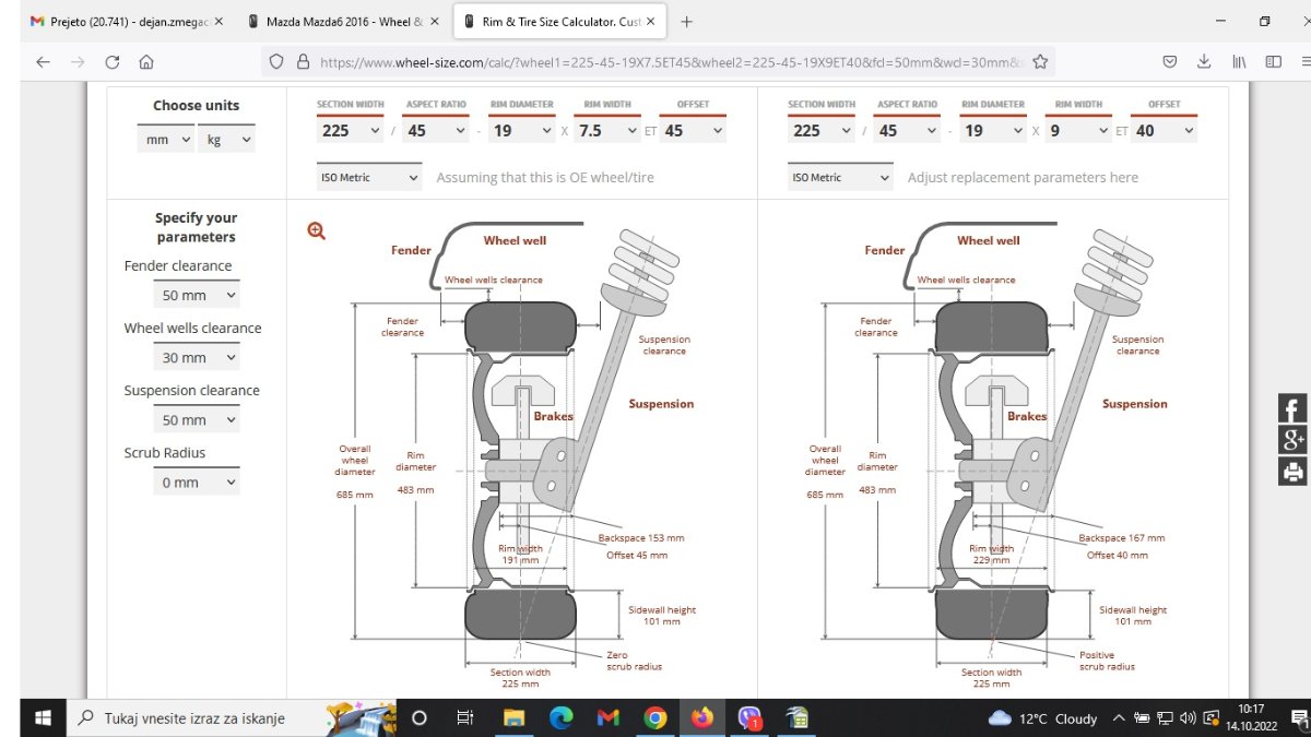

da ne odpiram nove teme, ve mogoče kdo bi šle na Mazdo 6 zadnje generacije alu platišča 9Jx19 ET40? To še grejo gor gume 225/45R19?

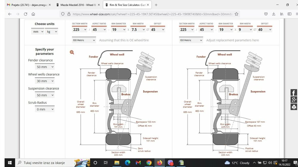

glede na tale diagram bi naj šlo... nvem pa kolk je tole zanesljivo
Popravljeno od Deeyan
pred 4 urami je Deeyan napisal:
To ti bo najbrž zadaj  drsalo (če)-ko bo avto poln.
Jaz imam gor 19x8,5" ET 45 pa je spredaj čisto poravnano z blatnikom.
Zadajj bi mogoče še šlo.
Švabi in Švicarji (pri njih se to da) montirajo tako zadaj 9",spredaj pa 8,5". Računaj, da bo  guma 22 mm bolj ven pomaknjena  proti blatniku.
Gume 225 pa absolutno ne. Jaz sem jih imel na začetku montirane na 8,5" in so bile že ful  raztegnjene. Pa  rob feltne je ful izpostavljen, da jih poružiš.
Na te feltne 9" gredo gor gume 245/40/19".

ok hvala, se pravi da nebo šlo, gume pa ne mislim menjavat, ker so še dokaj nove :)

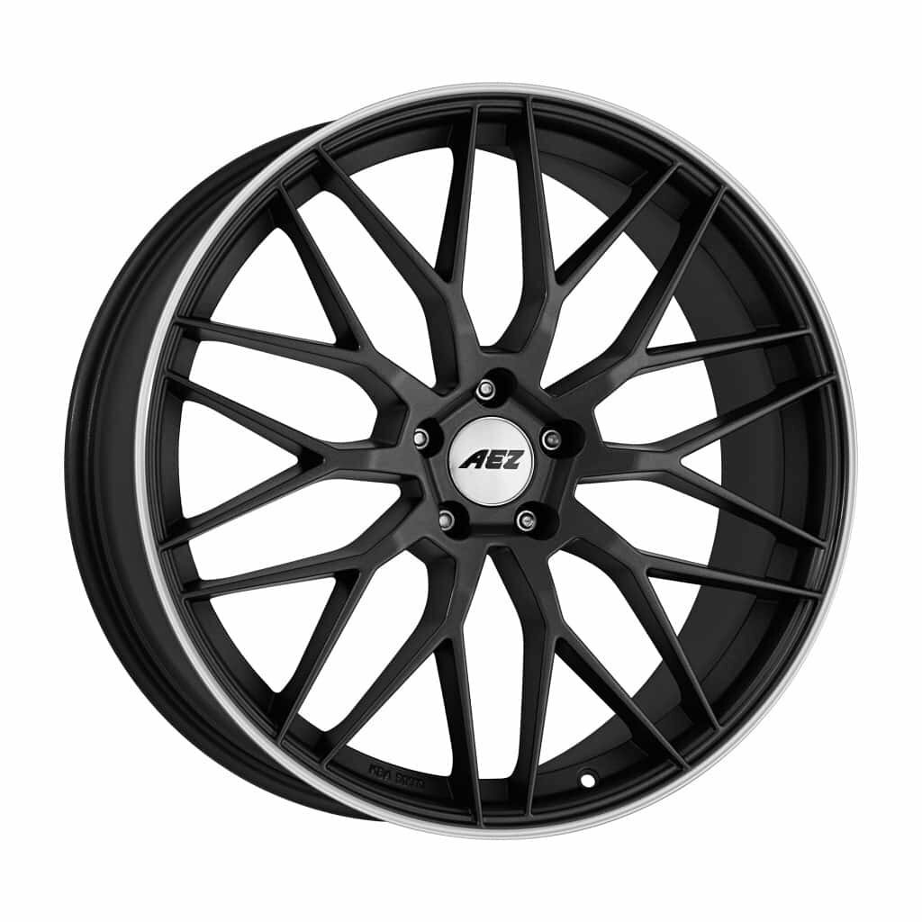

@Deeyan: A te feltne tudi v 18'' dobiš po dobri ceni?
Hm, to nevem, moznost mam rabljene dobit za uredu ceno
že preveč gledam te felge in so mi zdej te padle tele v oči 🙈
