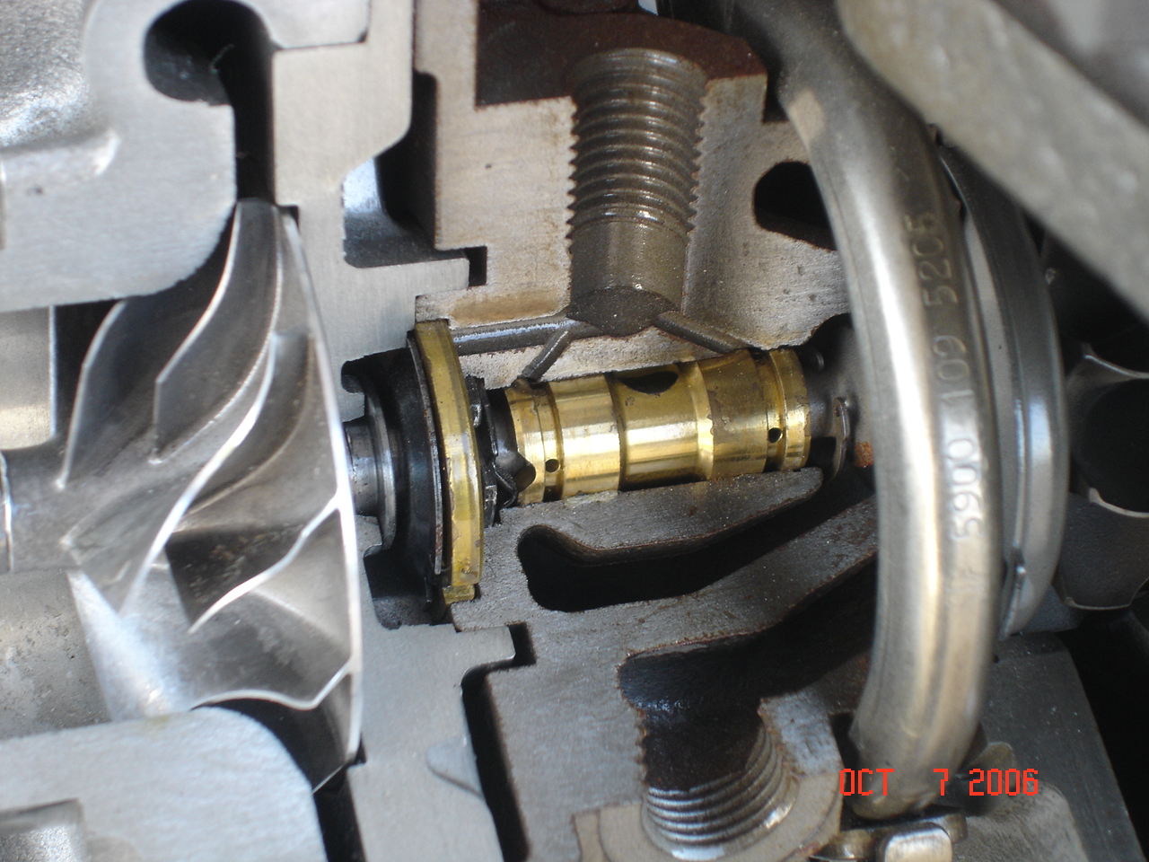

Pa res. Tole je iz mazda foruma:
Pic shows top port for oil inlet. The chamber just below the shaft catches the oil exiting the bearings, and drops it out a bottom port.
Pic also shows a side port for the coolant, and the bigger lower chamber for coolant flow. Coolant enters and exits the side ports. Another part of the coolant path is seen as a dark spot just to the right of the upper oil inlet.

Tule se lepo vidi razliko. Uno spodaj (z modrimi objemkami) je intercooler in ima velike cevi ki grejo od turbine do lopute plina. Uno zgoraj (manj?i) je pa oljni hladilnik, ki je lahko priklopljen pri oljnem hladilniku, v blok itd...
Po meni znanih podatkih turbine hladi le in samo olje. hladilna teko?ina ne gre skozi.
O ja majster pa gre. ?e ?ez turbino mojega zdaj ?e 20 let starega Nissana sta ?la olje IN voda. Olje jo podma?e, voda pa hladi. Oboje v turbini sicer zavre zato ko ugasne? (tudi, ?e ga prej ?e ?para?) sli?i? brbotanje vode, ki se nahaja v turbini in ceveh okoli nje.
