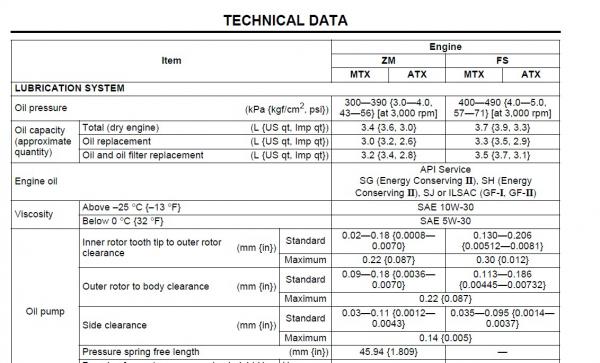

Po menjavi olja in filtra, nalijem 3x po 1l txt-ja (original zaprt, pa n? ni vn tekl), imam olja 1cm nad max. Karter ni udarjen! Sem pa ?e pri nakupu opazil da je olja mal ?ez max. Vode ali bencina v olju ni! Motor je 1.6 dohc, ZM. Je mo?no, da ni prava merilna ?ipka??? :unsure: Koliko olja sploh gre v ta motor?
Na merilni ?ipki olja je oznaka ZL02.

Hmm... Mal sm zmeden... Klical danes na servis 1., 3.5-4l, ??? 2., 3.2l, 3. in 4., 2.9l?
Ko sem po netu iskal navodila za uporabo vozila, 323 bj, L.2002, za mojo mazdo, ni blo N?. Vsaj zastonj ne.
Naletel pa na delavni?ka navodila za ta motor, ki je tudi v avtu, kjer je menjava 3l, menj.+filter 3.2l, totalno suh motor 3.4l, specifikacija...bla,bla, brez intervalov menjave, s prikazano merilno ?ipko...

evo koli?ina olja za tvoj motor to je iz working manuala

Hvala za konkretne odgovore. Imam podoben working manual, z istimi podatki. Na sumu imam ?e vedno ?ipko... ?udna ta zadeva. :ne vem:
Na merilni ?ipki imam med oznakami L in F slabih 17mm, od F pa do roba, kamor sede 280mm. ?e ima kdo isti motor, bi prosil da izmeri razdaljo med F in robom pod vrhom.
Zaenkrat vozim s 3-mi litri olja in 11mm ?ez oznako F, ( delovna temp., po 5ih min., ravna tla).
