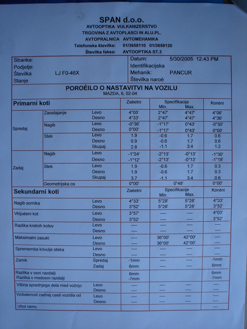

No danes sem se ukvarjal z avtom, prej ni blo casa. In sem zrihtal podvozje.
Sem sel na Span Brezovica...pol ko sem vidu sem se spomnu da sem tam bil ze lani. No naredil sem optiko in centriral vsa kolesa. Ni blo nic zvito :)
Skratka, avto se pelje spet super. Stalo je to vse skupi 11000 sit.

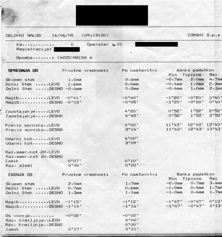

Jaz sem prej?ji teden delal optiko pri Zaverskem na Titovi v MB (zraven ma Premija prodajo rabljenih). Cena je 4.800SIT. Delat sem ?el, ker sem zamenjal gume in plati??a, stare pa se bile ful pobrane po zunanjih robovih. Je pa mojster rekel, da ni imel kaj dosti za nastavljat, da pa je mo?no da je mel prej?nji lastnik avta precej te?ko nogo in jih je zato pobralo :ne vem: Jaz teh nastavitev sicer sploh ne razumem, bi prosil ?e kdo lahko malo pokomentira (gl. pripet fajl).

Sam 4800 za optiko in nastavitev???? :o Sem mislu da je dra?je......
Sicer pa ti v drugi koloni pi?e kolk si mel dejansko, in ?e ti presega odstopanje od tiste predvidene na desni strani...na sredini ti pa pi?e u kako s stanje so ti spravli.....

Tuki mas pa mojo in lahk primerjas:

OK, podobno, nekaj razlik sevede je, kar pa je pri?akovano... Bolj me ?udi, da so pri meni in tebi kar velike razlike pri tovarni?kh vrednostih oz. specifikacijah... To mi pa ni ?isto jasno, nekdo od teh mojstrov ma o?itno nepopolne (stare?) nastavitve... Kar se pa ti?e rezultatov nastavitve je pa tak, da mi je prej precej vleklo v levo, zdaj pa malo v desno... Je pa res da tu okrog MB te?ko najde? ravno cestno povr?ino, kjer bi to lahko testiral :P
Tuki pri spanu majo nove naprave, prej so mel te od COrghija...
sam vseen ni panike.

Prakti?no vse 6-ke malo v desno vle?e (vse v mejah normale - vir MMS :rolleyes: ).
