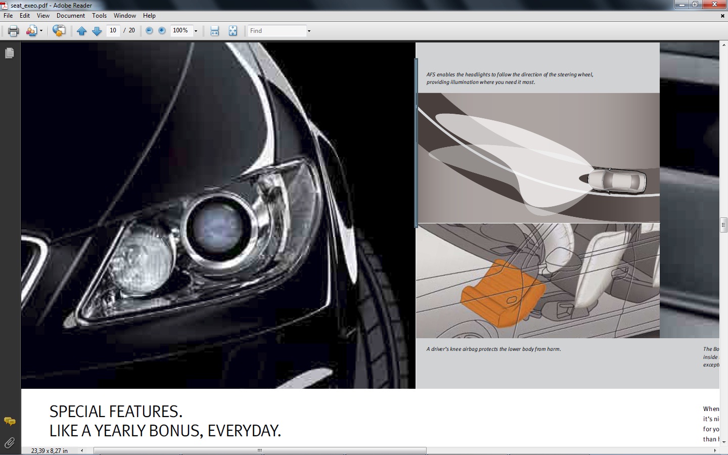

AFS imajo samo tiste z biksenonskimi ?arometi. Torej, ?e nima? opreme GTA tega dodatka ni.

ASF je nekaj popolno drugega, in sicer da se same Xenonke prilagajajo smeri voznje - to je da se le?a vrti desno levo neodvisno od avta, medtem ko je vklop meglenke (ki ve?inoma sveti naravnost) t.i. corner light in verjemte ne pomaga kaj dosti ker sveti v smeri nosu avta fiksno na svojem mestu......

Pri mazdi je ozna?eno ASF tudi za pri?iganje dodatnih lu?i za svetenje v ovinek. ?estka z bixenonkami ima za to dodatne lu?i na tistem mestu, kjer imajo navadne lu?i namontirano dolgo lu?. S posebno blendo je snop usmerjen pod zelo ostrim kotom v ovinek.
Zadeva deluje dobro in je v pomo? pri vo?nji v ostre ovinke saj lepo osveti rob ceste in tudi morebitnega pe?ca, ki se je v temi odlo?il ravno v ovinku pre?kati cesto. Je pa zanimivo to, da pri Mazdi je pri?iganje narejeno glede na kot obrnjenega volana in hitrost pri drugih pa na uporabo ?migavca in hitrost. Se pravi za vse, ki ?migavcev ne uporabljajo je taka re?itev ni?vredna :zvizga:

sej to je to, da se ti pa meglenke uzigajo je pa samo corner light ki sveti naravnost.......
