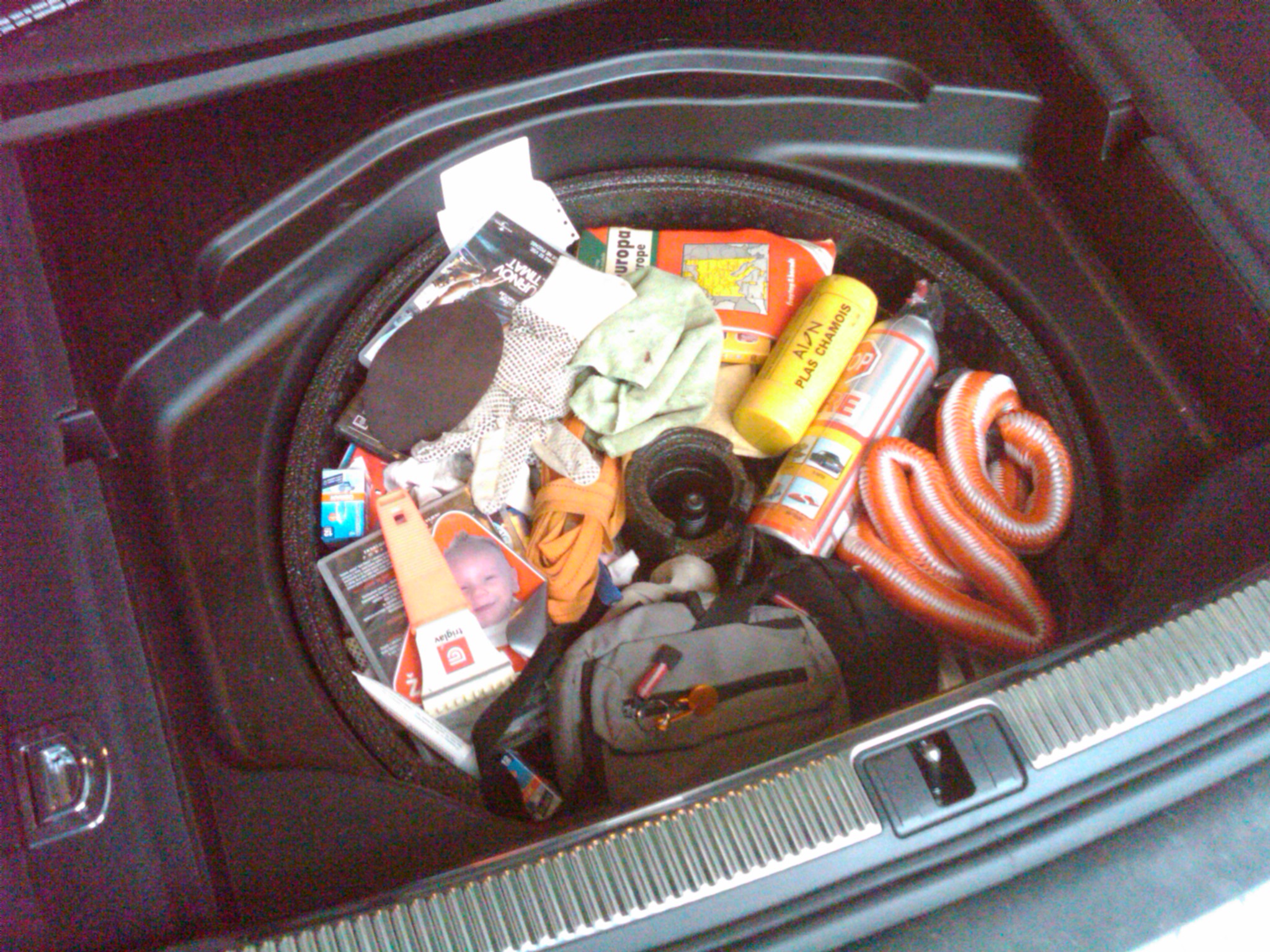

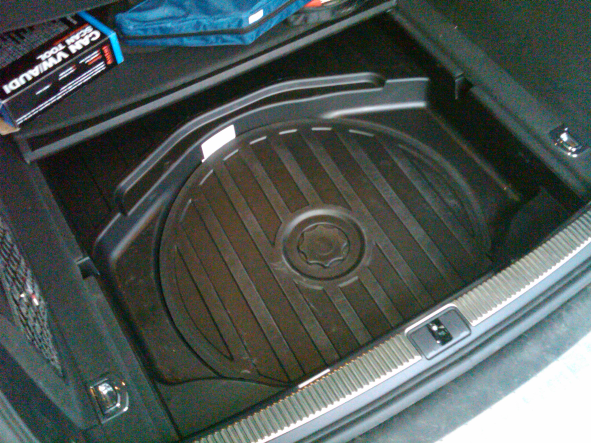

Sicer sem sam naredil ?e veliko zadevc za avto, a me zanima mnenje.
Tole je moj prtlja?nik:
1. Original podenj
2. Pokrov odprtine za rezervno gumo
3. krama v prostoru za gumo - ki je oble?ena - v njej je stiroporosta posoda
Med 1. in 2. je cca 10 cm vi?inskega prostora - idealno

kaj je bolje:
A - zvo?nik vgraditi direktno v ta plasti?en podenj/okrogli pokrov in vanj se kako bas refleks cev, s tem gre malo izgub v podenj avta ampak uiti ne more, ker je dobro izolirano s stiroporjem....
B - Narediti samo okrogel pokrov iz ravnega lesa, ki se bo vsedel na stiroporast del, pritrjen s srednjim vijakom in v pokrov dati zvo?nik
C - narediti novo ovalno ohi?je iz lesa s pokrovom in zamenjati tudi stiroporasti del
Plac je sicer tudi na desnem ali levem boku na snemljivih vratcih, a se nagibam da imam prtljaznik 100% funkcionalen, ker vozim vse zivo, in ne bi rad da kaj prileti v membrano
Moje vpra?anje je usmerjeno predvsem v izkoristek in kvaliteto basa
Thanks
jaz sem za odgovor C ampak pazi na nekaj,globino vgradnje samega zvo?nika ?e ma velko ko?aro potem mislim da bo 10 cm premalo globine.
10cm je med original podnom in okroglim pokrovom....prostor za woofer pa je vsaj 30cm globok...
:blush: ups povr?no ptrebral in pogledal sliko
Ampak ?e vedno sem za C :D
1. Original podenj

kaj je bolje:
Thanks
Tudi jaz bi naredil C varianto. ;)
?e en glas za C.

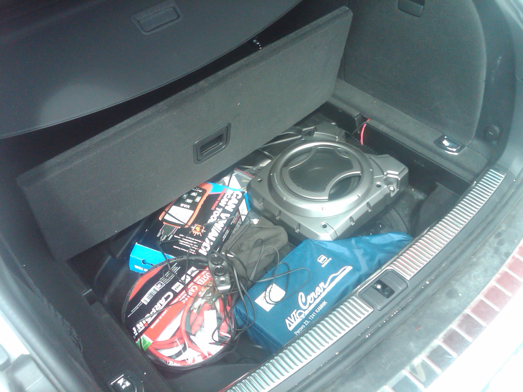

Sedaj testiram tole, Bass lepo dodaja - mogo?e mogo?e je pa malo pre?voh...bomo videli, probam prej preden grem avto sesuvat :)
