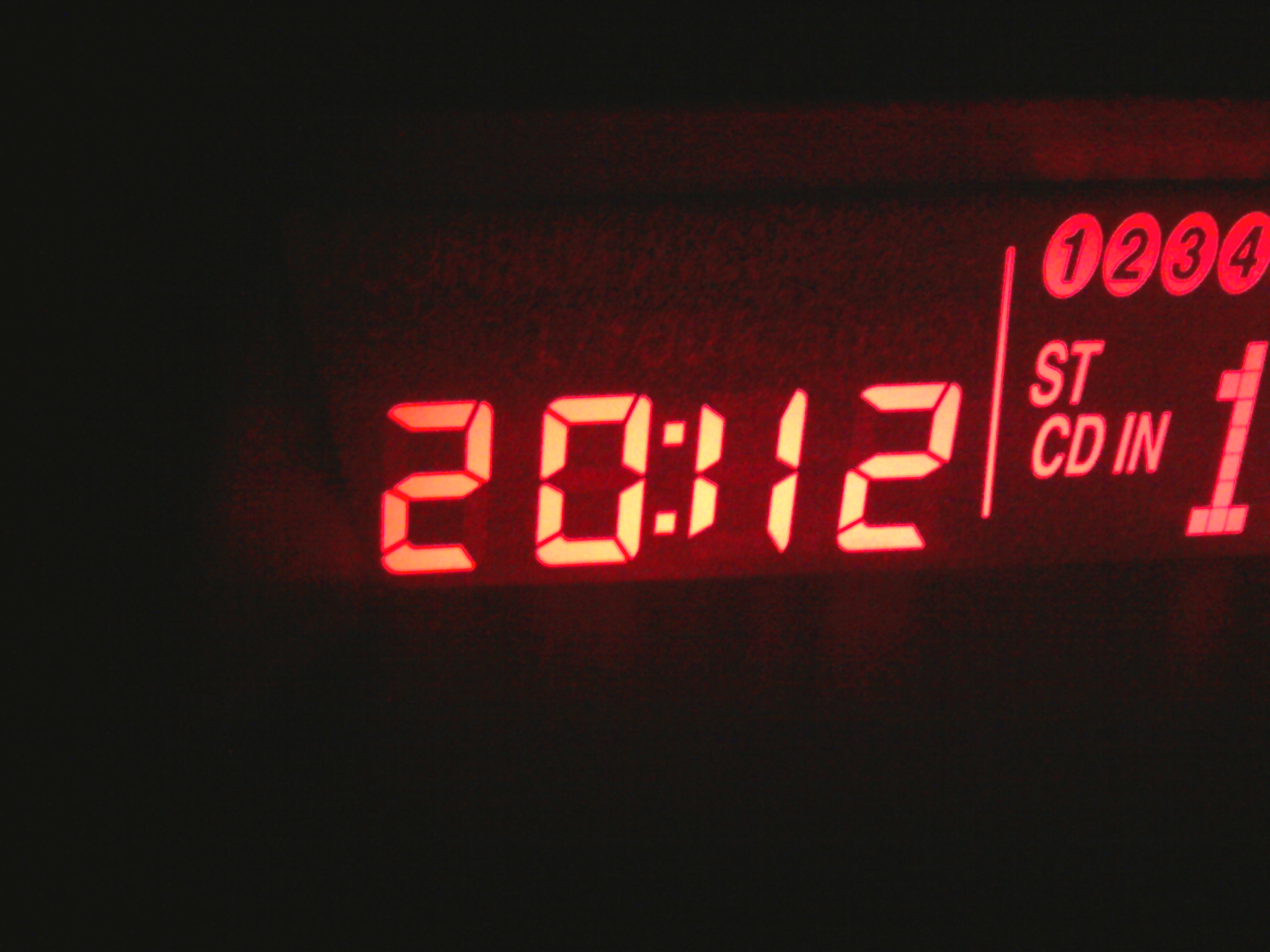

Na 6ki mi (o?itno) crkuje display za radio/klimo. :( Najprej je na sredini (pri radiu) nehalo delat par ?rtic, zdaj pa se ?iri po celem displayu (podatki klime). Predvidevam da je sicer mo?no zamenjat na uradnem servisu, kjer pa se ?e bojim cene. Je kaka druga varianta?
Edit: cena na uradnem servisu 455EUR :vskalo:

A ni bil tukaj post kako na novo pociniti vezje in potem dela kot novo (samo oksidacija ce ti postopoma zgineva)
Tudi jaz se ga spomnim.

Naj te potola?im, vse se da popravit za male pare.
Ma? prav, sem na?el oz verjetno misli? tole: http://www.mazda-si.net/index.php?showtopic=7136
Ampak to je zame vse preve? komplicirano, nimam tega znanja, orodja... :blush:
:P , verjamem, samo kje in kako? Tisti DIY je super, ampak ?al ne zame...
Kolega moj to spedena.
?e je od 6-ke isti displej kot od 3-ke imam 1 vi?ka
Ni isti.
tako kot je tuki zapisano sem tud naredu...razstavu displej na prafaktorje!
problem...?e zmer pa me mal zafrkava!
pro?nja...ce bi se tuki najdu strokovnjak in mi povedu katera nogica ?ipa je taprava za pomankanje ?rtic na displeju(glej sliko), bi bil zelo vesel, ker je use tako kur...evo mejhno, pa pol ?e nek selikon ?ez pa...uf da ne na?tevam.
sem pa opazil da so tudi "?ice" ki gredo na displej malo oksidirane...mislim da to ne sme bit razlog, al se motm!?
uglavnem bi prosu da mi kdo pomaga, ker se mi res neda to miljonkrat razstavt!!! :angry2:

Zadevo hitro in uspe?no zrihtal uporabnik samuel. Ded je pravi mojster :)

Brat je vzel sam ven ekran in ga dal potem zalotati k lokalnemu RTV serviserju.
