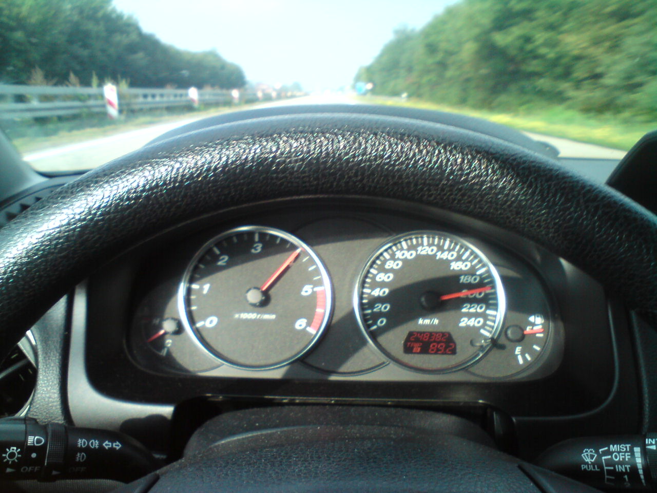

248000 prevozenih, bolj ali manj vedno z visokim tempom
se vedno lahko gre tudi cez 200 :)

Pa obrati ?e v rde?em polju niso :punk:
Do rde?ga polja z dizlom ne pride? ker je upor vetra prevelik. Morda s primorske strani proti nanosu navzdol.
?e bi pri?el do rde?ega polja bi mel ?e 250 na ?tevcu oziroma ?e to ne, ker od 240 naprej ?tevec ni ve? narisan in kazalec bi se zaletel v tisto pal?ko za resetirat dnevne km :hudicek:
slikano je v nemciji :)
Klinc, avtocesta gre tu v dolino..... :zvizga:
superca ste!
