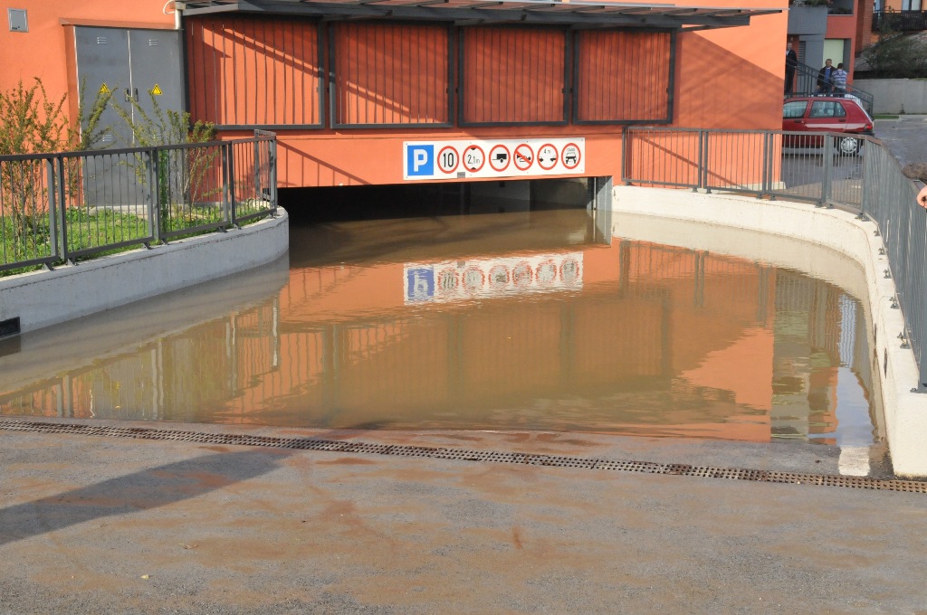

Upam re?ti da je avte tukaj notri zalilo...saj je zrak moral iti nekje ven in voda not....
LJ-Vi?. novogradnje.....
Haha, gara?a za podmornice :D

Sej iz te gara?e so slike avtomobilov iz ?lanka na 24ur. Mislim, da je bla tudi Mazda 3, ki je butnila ob strop, ker je splavala v gara?i.
