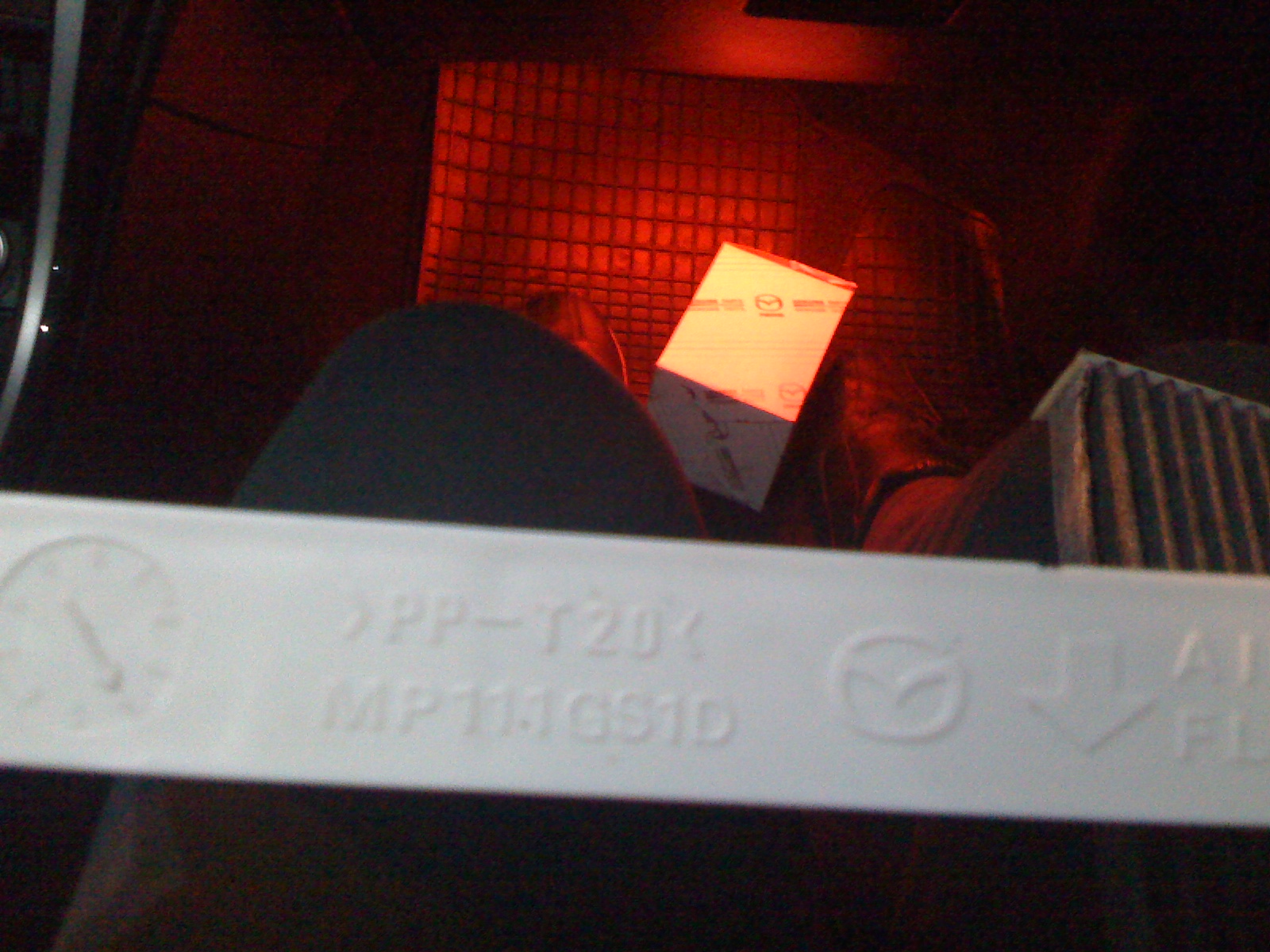

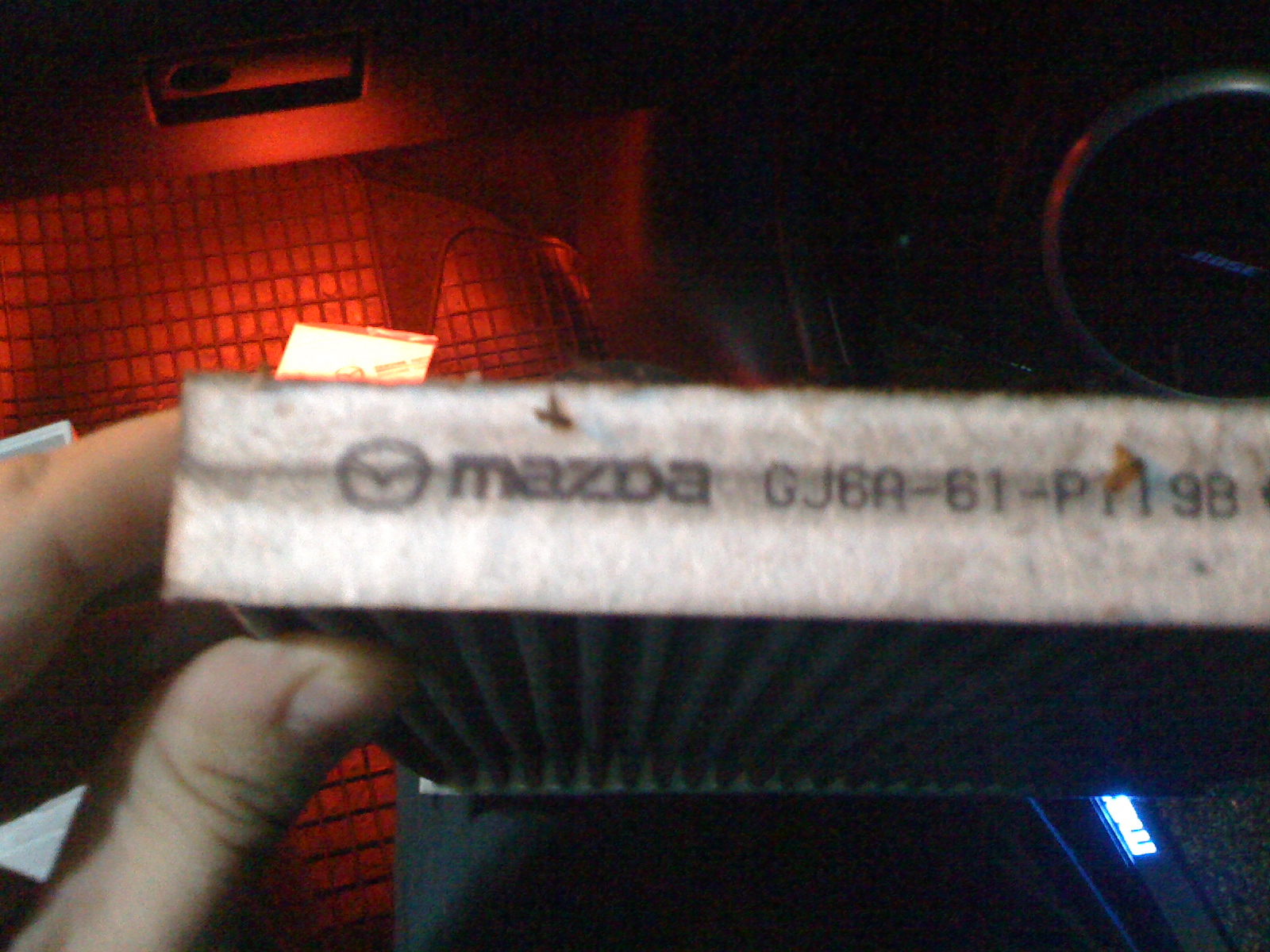

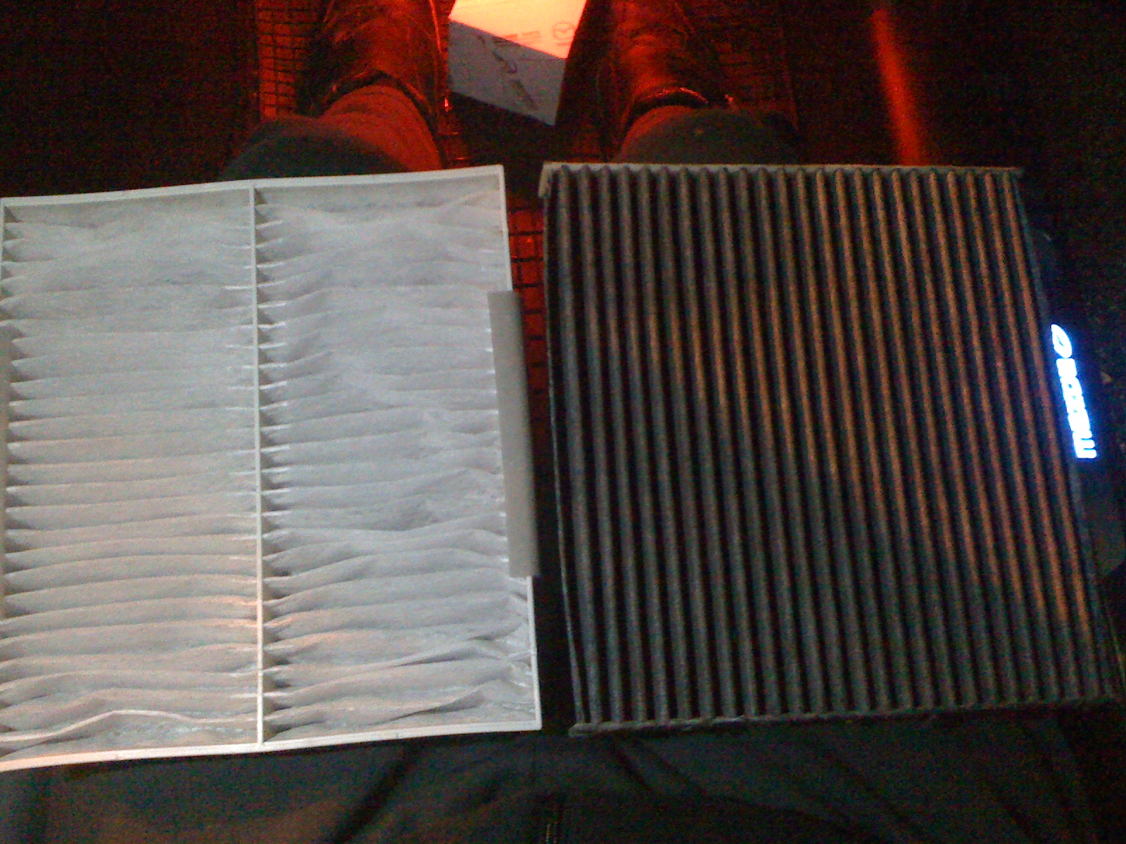

ali lahko nekdo pove razliko?
en je usran, en pa ?ist :bravo:
o?itnio gre za drugega dobavitelja za mazdo.....
ma ni usran,take barve je...mene predvsem zanima ali je original?ker se mi zdi kr ocitna razlika v kvaliteti..
Spo?tovani!
Moje mnenje je, da je, da sta oba filtra na listi odobrenih "mazda originalnih rezervnih delov". Bistvena razlika, ki se "pla?a" pa je naslednja:
Prvi, svetlej?i NIMA plasti aktivnega oglja.
Drugi TEMNEJ?I ima plast aktivnega oglja.
Namen aktivnega oglja je odvzemanje neprijetnih vonjav iz zraka, ki ga vpihuje v kabino!
Pri obeh je potrebno upo?tevati smer pretoka zraka!
Lep pozdrav! Active
