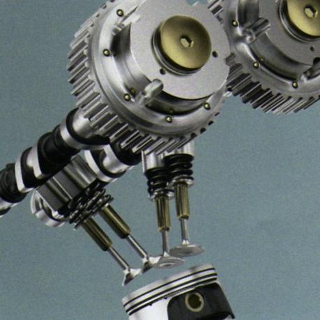

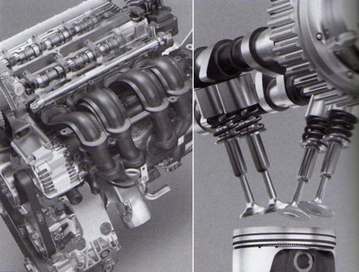

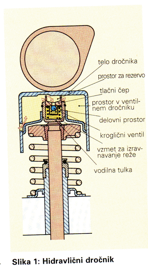

Mazda 1.6 ima dve neodvisni odmi?ni gredi, ki variabilno poganjajo ventile preko hidravli?nih dro?nikov, kar pomeni, da je odprtost ventilov pogojena z re?imom delovanja motorja.
Na modernih motorjih enostavno ni prostora za druga?ne re?itve.

OK ?e ima hidravli?ne dro?nike potem odpade ?telanje ventilov. Kolikor jaz vem ima klasi?ne dro?nike...tu se ali ?tela ali menja dro?nike. Pa sej to morajo vedeti na uradnem servisu.

Pravo vpra?anje je ?e vedno, ali so ventili na motorju mazde 3 1.6TX samo nastavljivi, ali ne???!!
Poglejte slike, ki sem jih prilepil. Na slikah so vidni ventili, vzmeti ventilov in hidravli?ni dro?niki.
Torej, ali ?e vedno velja trditev, da ventili teh mazdinih motorjev niso samo nastavljivi.
