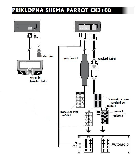

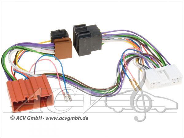

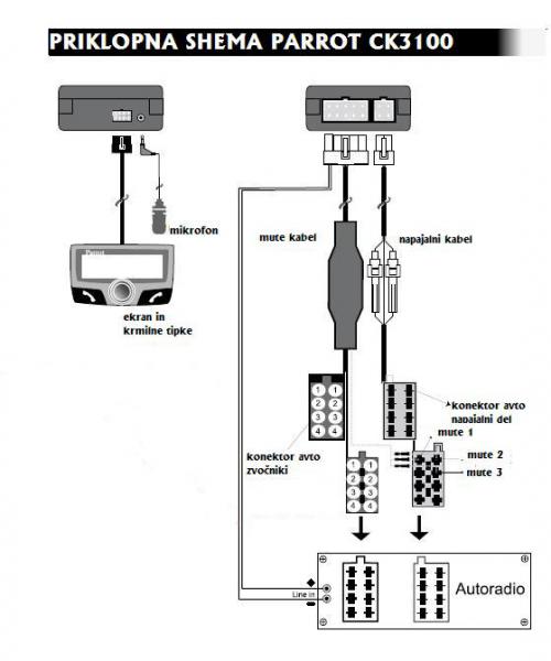

Mute Pin sigurno obstaja, naj enostavneje ga izkoristi? z kakim kablom ISO2CAR kablom za recimo Parrot napravo. Iz tega kabla lahko oprabi? potem tudi napajanje, ?e pa ima tvoja naprava ?e svoj oja?evalec lahko uporablja? tudi avto zvo?nike za predvajanje zvoka.
to je shema vezeve
to je pa kabel za mazdo
Mute Pin sigurno obstaja, naj enostavneje ga izkoristi? z kakim kablom ISO2CAR kablom za recimo Parrot napravo....
Parrot ne uporablja MUTE signala, temve? sam preprosto prekine radijski signal in naprej po?lje svojega. Zato pa grejo kabli za zvo?nike iz radia preko Parrotovega procesorja do zvo?nikov.
Sicer po tem diagramu ni MUTE vhoda v radio, vendar mislim, da bi znal biti eden od praznih ali pa Data?....
Bi moral pri sebi pogledat.
Mazda6Wiring.pdf
Lahko uporablja tud mute, sam nima veze ker pol ?e ne priklopi? na zvo?nike itaq ni? ne sli?i?.
