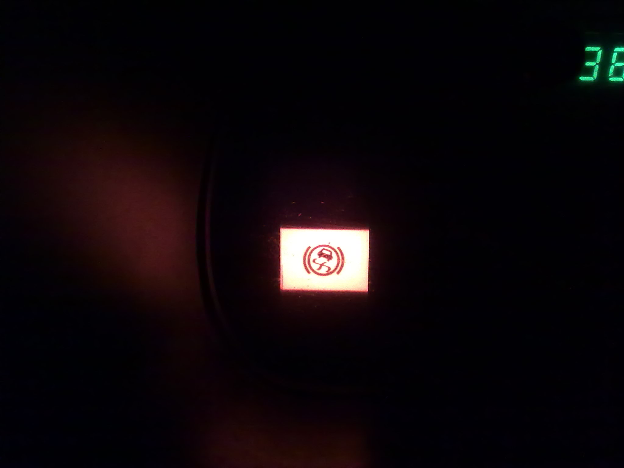

hotk090 Napisano 2. december, 2010 Avtor Prijavi Deli Napisano 2. december, 2010 Lu?ke se ne vidi.Je tak?na? Samo da je v sredini avto namesto ABS Ne vem zakaj se ne vidi mogo?e sem kaj narobe naredil. To?no tak?na je. Zdaj sem bil pri vulkanizerju in sem pogledal ko je dal gumo dol je res en kabel z izoler trakom povit samo nisem mogel dobro pogledati ker je bilo vse mokro pa ?e gu?vjo je imel pa se nisem tam motal preve?. Je res potrebno samo zbrisati napako? Citiraj Povezava do vsebine Deli na druge strani Več načinov deljenja...

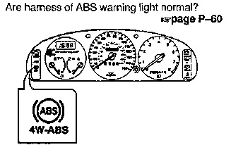

Marko_mx-3 Napisano 2. december, 2010 Prijavi Deli Napisano 2. december, 2010 Kaj zdej sveti lu?ka ali ne? Je pa tole direkt iz Service manuala! Taka lu?ka in oran?no ozadje ima Citiraj Povezava do vsebine Deli na druge strani Več načinov deljenja...
hotk090 Napisano 2. december, 2010 Avtor Prijavi Deli Napisano 2. december, 2010 Pomeni, da ti ne deluje sistem ABS. Preglej senzorje pri na kolesih. (tam kjer se ?tejejo zobje) kateri zobje? A morem kaj premerit ? Kaj zdej sveti lu?ka ali ne? Je pa tole direkt iz Service manuala! Taka lu?ka in oran?no ozadje ima Ja ta lu?ka ampak ne pi?e ABS. Avto je narisan- to je isto? Citiraj Povezava do vsebine Deli na druge strani Več načinov deljenja...
Mitja MX6&T Napisano 2. december, 2010 Prijavi Deli Napisano 2. december, 2010 ?e ti sveti lu?ka podobna tej le, da je v njej narisan avto, pomeni da ti sveti lu?ka za motor ki opozarja na napake kot je altenator(?e je v delni okvari, druga?e se pri?ge lu?ka za akomulator), lamda sonda, kak?no tipalo(senzor) pa ne abs. Vsaj koliko se jaz spoznam na mazde! aja pa pri teh letniki mazd, ?e je okvara in jo odpravi? se lu?ka sama ugasne!!! Citiraj Povezava do vsebine Deli na druge strani Več načinov deljenja...
hotk090 Napisano 2. december, 2010 Avtor Prijavi Deli Napisano 2. december, 2010 ?e ti sveti lu?ka podobna tej le, da je v njej narisan avto, pomeni da ti sveti lu?ka za motor ki opozarja na napake kot je altenator(?e je v delni okvari, druga?e se pri?ge lu?ka za akomulator), lamda sonda, kak?no tipalo(senzor) pa ne abs. Vsaj koliko se jaz spoznam na mazde! aja pa pri teh letniki mazd, ?e je okvara in jo odpravi? se lu?ka sama ugasne!!! lu?ka je tak?na kot ta na sliki avto in za njem dve vjugaste ?rte. PODOBNO KOT TA RUMENA tak?na lu?ka po moje ni za te napake kot si na?tel. Citiraj Povezava do vsebine Deli na druge strani Več načinov deljenja...
Don Napisano 2. december, 2010 Prijavi Deli Napisano 2. december, 2010 ?e ti sveti lu?ka podobna tej le, da je v njej narisan avto, pomeni da ti sveti lu?ka za motor ki opozarja na napake kot je altenator(?e je v delni okvari, druga?e se pri?ge lu?ka za akomulator), lamda sonda, kak?no tipalo(senzor) pa ne abs. Vsaj koliko se jaz spoznam na mazde! aja pa pri teh letniki mazd, ?e je okvara in jo odpravi? se lu?ka sama ugasne!!! O?itno se ne spozna? ... Senzor je nad/ob zobeh, da lahko ?teje obrate. Tako zazna da je kolo blokirano, in popusti zavoro ... http://www.google.si/imgres?imgurl=http://...680&bih=917 Poglej ?e ta senzor dela ... Citiraj I'm not trying to impress you ... but I have a tractor. Povezava do vsebine Deli na druge strani Več načinov deljenja...
hotk090 Napisano 2. december, 2010 Avtor Prijavi Deli Napisano 2. december, 2010 O?itno se ne spozna? ... Senzor je nad/ob zobeh, da lahko ?teje obrate. Tako zazna da je kolo blokirano, in popusti zavoro ... http://www.google.si/imgres?imgurl=http://...680&bih=917 Poglej ?e ta senzor dela ... kako pa vem ?e senzor dela? a moram odstranit gumo da vidim to? Abs mi ne dela ker sem probal bremzat in mi blokira in ne popu??a zavora. Potem ni to ni? za napake altenatorja, sonde...kar je bilo prej na?teto? Citiraj Povezava do vsebine Deli na druge strani Več načinov deljenja...
Don Napisano 2. december, 2010 Prijavi Deli Napisano 2. december, 2010 kako pa vem ?e senzor dela? a moram odstranit gumo da vidim to? Abs mi ne dela ker sem probal bremzat in mi blokira in ne popu??a zavora. Potem ni to ni? za napake altenatorja, sonde...kar je bilo prej na?teto? Prvo vse ?tiri o?isti. Mogo?e so le zapacani. Preglej ?e so vsi kabli speljani od glave do repa, ?e pa ne bo? ni? sumljivega ugotovil pa ... http://rcboatparts.com/images/voltmeter.jpg Ravnokar sm ugotovil, da je bla tema prestavljena ... Citiraj I'm not trying to impress you ... but I have a tractor. Povezava do vsebine Deli na druge strani Več načinov deljenja...
Marko_mx-3 Napisano 2. december, 2010 Prijavi Deli Napisano 2. december, 2010 Prav zanala?? sem ?el slikat lu?ko MX-3 v evropi ni imela "check engine" lu?ke, samo za ameri?ki trg. Tema je bila pa prestavljena, ker je govora o te?avah in vzdr?evanju Citiraj Povezava do vsebine Deli na druge strani Več načinov deljenja...
Z M A J Napisano 2. december, 2010 Prijavi Deli Napisano 2. december, 2010 Slikca je pa taka, kot da je ?ist kak drug (stabilizacijski) sistem ASR al EBD al kako se mu re?e, v okvari! Citiraj Lepa kot slika, na sliki pa traktor Povezava do vsebine Deli na druge strani Več načinov deljenja...
Mitja MX6&T Napisano 2. december, 2010 Prijavi Deli Napisano 2. december, 2010 tut ?e se jaz ne spoznam na avte ti lahko povem, da se v mazdi mx6 pri?ge to?no tak?na lu?ka, ko mi je naprimer crknil altenator oziroma se je snel jarmen. Aja narejena ja bila za evropski trg!!! Opa, ?e nekaj, na mazdi x9 pa se je pri?gala tak?na lu?ka, ko mi je crknil mbs senzor!!! ABS senzor pa preveri? tako, da vzame? multimeter ali om meter, in jih zmeri? na konektorjih kjer so priklju?eni, vsi morajo imeti enako opornost. Ampak to je zaj samo moja teorija in moja mnenja ampak pazi kak jo bo? vzel saj jaz se namre? NE spoznam na avte. Citiraj Povezava do vsebine Deli na druge strani Več načinov deljenja...
