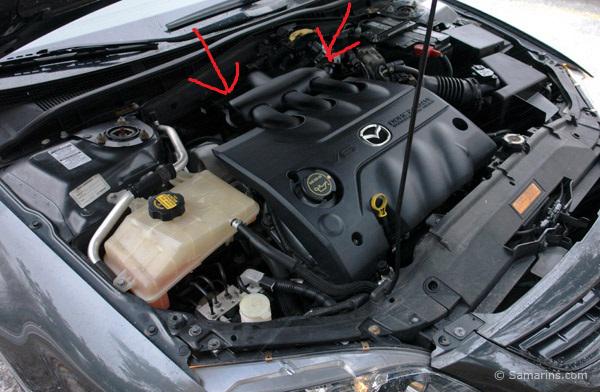

YavarYe X6V6 Napisano 13. december, 2010 Prijavi Napisano 13. december, 2010 Mazdina slika je od 3,0 V6 motorja !!! Citiraj Kolega švaba mi je zadnjič rekel, ko sva se malo zapeljala z MPS. "Life is too short, to drive slow-shitty cars."
jures Napisano 13. december, 2010 Prijavi Napisano 13. december, 2010 Mazdina slika je od 3,0 V6 motorja !!! Z A N A L A ? ? Sicer pa engine nima veze Citiraj Live your dreams, don't dream your life! Se oproscan za topkaeske napale, ampk bolj ko le teledon pametem in moderin, manjse ma tipkivnico

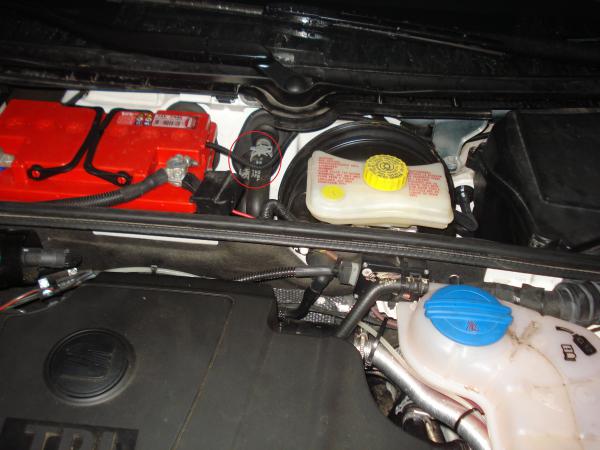

mazy1905 Napisano 13. december, 2010 Avtor Prijavi Napisano 13. december, 2010 te cevi so za motorjem in gredo direktno v 'steno' pod vetrobranskim steklom proti kabini nekje tukaj, ponavadi 2 enaki vzporedni ?rni gumijasti cevi zdaj je malo prekmalo tako diagnozo postaviti ampak bi kar bilo, pa ?e enkrat ne vem to?no katera zadeva je to - sej mamo maherje tukaj. Cena...hja pri mazdi je takoj 100? ampak je dovolj zbitih na avto.net + nekateri imajo veze Evo ti moj avto (ignnoriraj tiste tri ?rke ) pa moja premium znamka ima 2 steni med motorjem in kabino, mazda ima samo eno Pa vsaj pri meni imajo vse cevi hladilne teko?ine primeren znak - tiste 2 pu??ice obrnjene ena v drugo.... okej, torej sem prav tipal.Zadeva je slede?a:-danes ko sem se peljal domov je pa za?uda bilo vse okey:avto je normalno grel,temp nast na 22,5C, doma sem ga pustil laufat in gretje dal na full-rezultat obe cevi sta bili topli, tako da mislim, da je to okey-topla voda pride v kabinoMalo sem brskal po Mazda's manual: kaj misli? da imam te?ave s air intake actuator ali air mix actuator-jem?Kako naj to ugotovim, da ?e kon?no zadevo s tvojo pomo?ju(upam) in pomo?jo drugih ?lanov tega foruma ?im ceneje saniram.Reci t meni juras, pravi? da ima? veze na in da mi lahko pomoga???e v naprej se ti zahvaljujem!lp Citiraj
jures Napisano 14. december, 2010 Prijavi Napisano 14. december, 2010 Preden karkoli kupi? spremljaj in probaj ko bo nagajalo, sam sem imel v mislih nekoga drugega pri popravilu Ajvar - katera zadeva je ?e to v 3pm, v bistvu notranji 'termostat'.....in ali bi to tester pokazal - dvomim.... Sicer pa so Mazde znane po tem, da se same popravijo ko za?ne? rukat zadeve Citiraj Live your dreams, don't dream your life! Se oproscan za topkaeske napale, ampk bolj ko le teledon pametem in moderin, manjse ma tipkivnico
