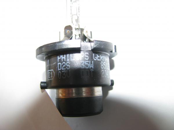

Js imam na zalogi enake ?arnice(v nevtralnih ?katlah vse so iz philipsove linije), za par bo? dal malenkost ve? kot ima? na linku eno, pa ?e 2 leti garancije ima?. :danzoman:
Se pa na?eloma menja samo ?arnici, zelo priporo?ljiva je menjava obeh, ker ?e menja? samo eno svetita z razli?no barvo svetlobe.
?e pa je po menjavi problem, pa je lahko problem tudi v elektroniki, pa tudi to imam na?tudirano in se da poceni predelat-popravit, ima ?e kar nekaj foruma?ev vdelano mojo re?itev.
Zelo priporo?am te od YavarYe-ja. :bravo:
Na za?etku sicer ni bila prav bela svetloba,a po enih 100 urah delovanja so postale sne?no bele-razlika neverjetna proti originalnim.Tudi svetijo bolj?e-bolj dale? in pa kar je najva?nej?e,veliko bolj?e se vidijo pe?ci,ker svetijo lep?e proti desnemu robu cesti??a.Ko jih montira? je priporo?ljivo,da preveri? vi?ino snopa.

Spet imam proble leva xsenon-ka mi po par 100 metrih kr ene parkrat utripne in se ugasne! :angry: Zarnice so bile menane tam nekje okol februarja letos. :(
Se komu sanja kaj bi to lahko bilo do zdej so svetle cisto normalno brez problema? :ne vem:
Kot ka?e ti balast vrag jemlje :(
Ni ?isto nujno, bi blo za pogledat. :ne vem:

Tko je meni delala, pol pa svetla samo ?e ?voh vijola, pol pa crknila.... <_< Zamenjaj ?arnico, verjetno je to to. Zdej je cena ?e ?ivljenska, okoli 25?.. ;)

Izogibajte se teh, ker ve?inoma ne dr?ijo niti leto ali pa leto in pol.
Raje vzemte kake Philips-osram.

Ne vem ce je zarnica ker mi jih je ayavar februarja zamenal pa zaenkrat se ni spremenbe v svetlobi. :ne vem:
Prezgodaj je se da bi barvo zamenjala. Poglej kaksne audije ali porche cayene kako imajo viola barvo. To je tik preden crkne. Ampak to se pokaze po nekej casa in ne v pol leta.
