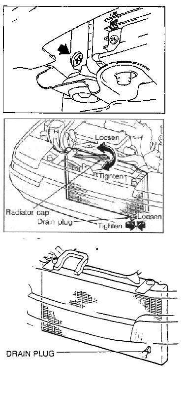

A si ziher? Na sopotnikovi strani kilerja bi moral biti spodaj en plasti?en vijak
bom ?e enkrat pogledu, js je nism najdu :ne vem:

@Dejan - tale moj hladilnik je druga?en, ker ma avto klimo in vem da je bla naknadno notr dana, torej tud hladilnik ni prvotni, zato pa? nima pipce! :danzoman:
Da se ne bo preve? tople vode odkrivalo :P
Zgornji je od MX-3, srednji 323FBG, spodnji pa od 626
?e se prav spomnim ima BA podbno kot MX-3 samo namesto izvija?a je vijak na 10 klju?.
Druga?e pa ?e i??em service manual od BA, da bo za ziher :P
