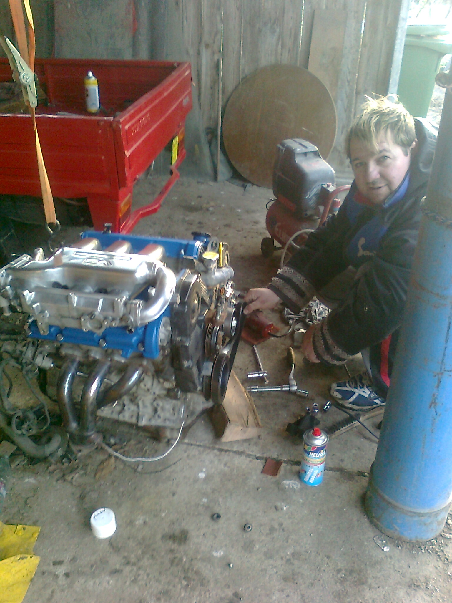

ja egr ali agr je isto sranje glede sesalnih kolektorjev mam jaz vse od 626 2.5 v6 in original in?alacijo od 2.0 kompjuter je od 626 in usi konektorji ?timajo samo na tem egr-ju ne nekateri pa celo to zadevo zablindirajo in vem da lahko prelotam samo mene je zanimalo ?e je kaka razlika med temi ege-rji da nebi lotal bi jih samo zamenjal.Motor je pa takpost-619-1294062123_thumb.jpg
Neki so mi razlagal, da ?e EGR blokira?, lahko stopi kak?en bat. Ker naj bi povratni plini iz izpuha hladili temperaturo eksplozij, predvsem v prostem teku.
V principu naj bi pri vseh motorjih isto delal EGR, vsi imajo podobne ventile. Verjetno je samo razlika v kak?nem konektorju zaradi letnika.
:bravo: ja saj to ni moj samo sliko sem prilepil da vidite kaki sesalni kolektorji so gor sam bo pa motor pred vgradnjo vrjetno tak ?e ne ?e bolj porihtan.Hvala vsem za enkrat ?e pa ?e ma kdo kake informacije pa so dobrodo?le :jupiii:

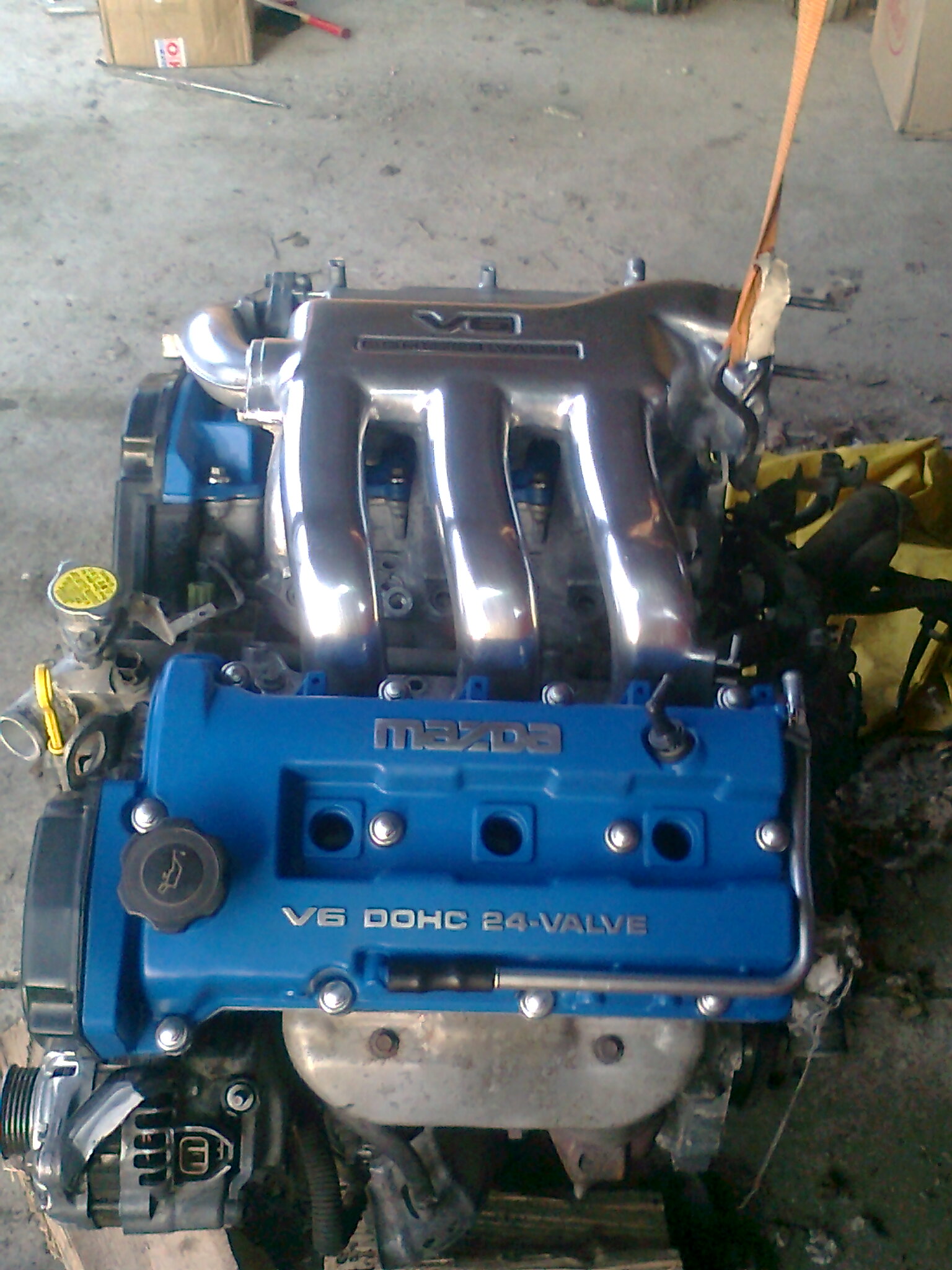

:P motor ze dobiva koncno podobo po malo sraufanja,pucanja,poliranja,pitja piva itd. pa malo sn ?trausa dobo pri deli

:hudicek: :hudicek:v soboto more ze vzgat za probo pol pa elektricara dobit da zamenja konektorje za maf senzor ker nista ista in barve so razlicne in zaj vedi kam kaj pride da bo maf senzor od 626 pravilno deloval :ne vem:
MAZDA POWER
?traus, tvoji mazdi ?e zdej ni konkurence (po izgledu) motor pa zgleda odli?no tale moder in krom! :danzoman::ljubezen:
:jupiii: ja sam motor mi deluje malo pusto zato sem se malo poigral in ga polep?al tako da gre po?asi na monta?o in tudi vse ostalo je po?timano na sre?o je egr ventil enak po cifrah samo novej?i model je tako da nebo treba lotat samo ?e maf konektor je ostal za predelat pa bo, zato imam vpra?anje ?e kdo ve kje naj najdem diagram maf konektorja od 2.0 v6 ker od 626 2.5 v6 sem najdo od 2.0 pa ga ne najdem nikjer
