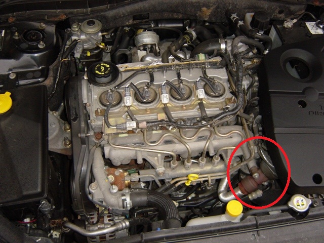

abi1 Napisano 4. januar, 2011 Prijavi Napisano 4. januar, 2011 Zanima me kje se nahaja ERG ventil ,kako se ga o?isti in kaka je njegova funkcija? govorimo o M6-136 Hvala za uporabne odgovore Darko. Citiraj

abi1 Napisano 6. januar, 2011 Avtor Prijavi Napisano 6. januar, 2011 pic:kje je... A MI LAHKO POVE? KAKO GA DOL DOBIM?????????? Citiraj
KAALman Napisano 6. januar, 2011 Prijavi Napisano 6. januar, 2011 Z DPF imajo povsem elektri?en EGR, tako da ni pri vseh enako. M6-136 nima DPF @abi1: pojma nimam kak se ga dol dobi... sem enkrat razmi?ljal o razdrtju, odprl havbo in se hitro premislil... vidim pa dva ?raufa... za za?etek je to to... verjetno Citiraj LP KAALman
YavarYe X6V6 Napisano 9. januar, 2011 Prijavi Napisano 9. januar, 2011 A MI LAHKO POVE? KAKO GA DOL DOBIM?????????? Odvije? najprej veliko "matico" ki je na cevi ki gre v EGR, potem pa ?e dve matici ki dr?ita EGR na glavi motorja, samo jih ne sme? odviti do konca ampa samotolk da popustita in potem da? gor ?e eno matico in jo "kontra" zategne? tako da odvije? ven kompleten vijak, ker druga?e ne bo? dobil ventila dol. Lahko prosim izklju?i? "CapsLock" ? Citiraj Kolega švaba mi je zadnjič rekel, ko sva se malo zapeljala z MPS. "Life is too short, to drive slow-shitty cars."
abi1 Napisano 10. januar, 2011 Avtor Prijavi Napisano 10. januar, 2011 Odvije? najprej veliko "matico" ki je na cevi ki gre v EGR, potem pa ?e dve matici ki dr?ita EGR na glavi motorja, samo jih ne sme? odviti do konca ampa samotolk da popustita in potem da? gor ?e eno matico in jo "kontra" zategne? tako da odvije? ven kompleten vijak, ker druga?e ne bo? dobil ventila dol.Lahko prosim izklju?i? "CapsLock" ? Hvala YavarYe bom probal,upam da ne po?kodujem navojev v glavi ker potem sem v r... ! Citiraj
KAALman Napisano 11. januar, 2011 Prijavi Napisano 11. januar, 2011 Hvala YavarYe bom probal,upam da ne po?kodujem navojev v glavi ker potem sem v r... ! nisi... se ?e vedno da porezat Citiraj LP KAALman
abi1 Napisano 13. januar, 2011 Avtor Prijavi Napisano 13. januar, 2011 Od?raufu,??istu,zmontiru nazaj. Dela brez problema. Sledi filter v karterju Citiraj
