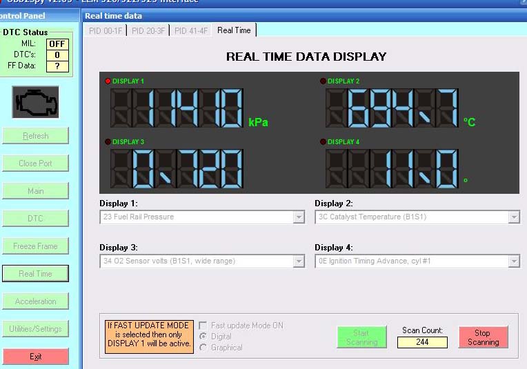

Elektromotor za proizvajanje pritiska :)
Men pa temperatura li?i na kako turbino za letala ali pa da je senzor turbine pri kakem dizla?u ker je pritisk v pascalih tut tam... pomoj je tole kak dizl ker za letalsko turvino je velik premal pritiska... :ne vem:
If in doubt, flat out...
Pritisk goriva 114 barov
Temperatura katalizatorja skoraj 700°C (kar ni ni? nenavadnega
Volta?a O2 je ?isto relevantna
11°predv?iga
Vzamem nazaj tisto o dizlu. Glede na pritisk goriva in temperaturo katalizatorja je tole kak novej?i (turbo) bencinar. Mogo?e res CX-7? :blush: Zdaj se pa znajdite. :P
ok, se prav, ?e je CX-7 pol je lohk tut 3 in 6 MPS, tak da lohk poenostavljeno re?emo, da je to 2.3 turbo motor :P
:bravo:
Tak majhen predv?ig pri wot, tako zalit motor ( pod 10!) in tak tlak goriva je samo pri enem- 2.3l DISI.

Kaj je tle posebnega ?
Predv?ig, nekateri ga imajo manj nekateri pa ve?(celo stoenka - Jugo ga je imela 10 stopinj)
?ritisk goriva, vi?ji ker ima direkten vbrizg v zgorevalni prostor, pa kaj, tud tisti turbaki ki tega nimajo imajo vi?ji tlak, res pa da ne tolk.
Se mi pa zdi da je meritev malo previsoka, ker je vbrizg takrat kot sesalni takt in ne tik pred najvi?jo kompresijo, kot ima diesel.
Temperatura prve lambde gre tudi do 1150+ stopinj, zato pa tudi ima 2 katalizatorja, ker je prvi "prevro?" in dejansko ne dela ve?, in potem dela samo drugi.
Kolk ima? pa PTO ? :hudicek:

Stoeenka je imela 7° pri prostem teku, na polno pa 35°-38° cca.
11° je redko celo pri turbakih in pri DISIju je tole verjetno zaradi velikega CR
Tak tlak goriva imajo SAMO direktni vbrizgi ala fsi in disi.
Kaj si tukaj napisal, niti ne vem:
Prva lambda je EDINA WIDEBAND in samo ta regulira oz. direkt vpliva na zmes. Tadruga je tam samo za kontrolo katalizatorja.In pri 1150°C ki jih omenja?, se ne bo? prav dale? pripeljal ;)
WOT pomeni FULL TROTL ;)

Iz podatkov je res o?itno, za kateri motor gre, ker je na dolo?enih delih precej specifi?en in glede na "znamko" foruma ......
Si prepri?an, da ima serijsko wideband sondo? ?zmeden? Serijsko imajo avtomobili ozkopasovno, ki samo pove ra?unalniku ali je preve? ali premalo zalit in se zato ves ?as korigira. Poleg tega mi ni jasno kako naj mi iz volta?e vemo, koliko to pomeni? Ker razmerje a/f se ponavadi ne meri v volta?i. :zvizga:

Stoenka-jugo je imel 10°, ?e ni imela vakumskega regulatorja predv?iga.
Pri tlaku sem pa napisal da NE potrebuje tako visokega tlaka, ker se cilinder polni, z "bencinom" pri sesalnem taktu in ne pri kompresijskem, je pa to verjetno zato da se bencim bolj razpr?i in posledi?no bolj?e zme?a z zrakom.
A ne dela wideband na ve? kot 1,5V ?
Pridi se greva peljat, pa bova videl do kolk ° gre, ker to ?e NI maximum ki sem ga nameril.

Stoenka ali yugo- pod prostim tekom sta imela oba okrog 10°, nekaj manj. Pod polnim plinom pa tako na kladivca kot na vakuum ?ez 30°.
Za tlak mi je vseeno dokler dobro dela, sem pa kupil upgrade pumpe, ker se serijska menda seseda pri tunanem motorju in polnem plinu.
Wideband ima pri 1V 14,4 AFR se mi zdi. In prva lambda pri tem motorju JE ?irokopasovna, druga je "klasi?na".

Zanimivo in zelo pametno od snovalcev DISI MZR motorja. :bravo: Upam, da se elektronika potem res ?imbolj korigira glede na to lambdo, da potem motor res dela ves ?as ?imbolj optimalno.
A je govora o bencinski pumpi? Got Walbro? :blush::P
Pumpa je batna, deluje podobno kot odpiranje ventilov. ?ene jo "trigrba" gred. Walbro ne gre do 100 bar niti v sanjah ;)

Pa si opazil da ko ga stisne? do daske, se loputa za gas NIKOLI ne odpre na 100%, tam do 95% gre ?e ima? sre?o.
Pa dokler je serijka turbina in tud ?e downpipe zamenja? ne bi smelo bit te?av s tlakom benza in pumpo.
Te?ave s bencisko pumpo so imeli po ve?ini ameri?ani, ?e sem prav zasledil, samo tako za info oni imajo pumpo od druge firme kot pa original japonska mazda, ker oni imajo neke te?ave z ve? senzorji, kar pri japonskih sploh ni problemati?no. Pol se jim lomijo in odviajo vijaki na ohi?ju in nosilcu zadnjega diferencijala.

Loputa se preprogramira.
Turbina ne bo serijska.
Bencinska pumpa, ki je notri originalno, je na meji ?e pri 300km. Nekatere imajo dovolj pretoka, drugim ga zmanjka in posledica je luknja skozi blok.
Pumpe so enake v Ameriki in v evropi.
