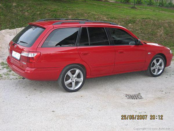

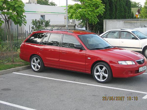

Ali lahko dam 5mm distan?nike na original vijake, pa kako je potem z sredinskim naslonom ?
Mam 17 col feltne od RX8.

Fora je v tem, da se mi ne da menjavat vijakov in razbijat po pestu, zato bi dal max. kar se da na original vijake. Glede na odgovore nekaterih lahko dam 5mm bp.Sicer pa so feltne 7,5x17 ET50 in verjetno zlo ve? kot 5mm ne bi mogel dati, ker bi drsalo, ?e pa je ?e teh 5mm preve? naj mi kdo pove, preden nabavim.

mislim, da bo ok
glede teh distancnikov pa jih ne poznam...upam, da so top kvaliteta, drugace bos mel sam tezave
po drugi strani pa ne razumem zakaj hoces dat distancnike, glede na to da mas ET50 na sirino 7.5, pa se guma je 225? se bo vec kot dost ven strlelo tko al tko...
jaz jih ne bi dal
