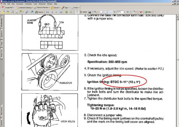

sj u petek bomo tak u ?oli na?telal u?ig, pa upam da bo
'Ignition timing' je 10 +/- 1 st. ?e po nastavitvi v?iga ne bo delalo BP, ti je lahko kak?no sve?ko zjebal al kaj podobnega. Veliko sre?e.
Sex, V6 and Rock 'N' Roll
no tole bo pa prau pri?lo :D hvala ti.
