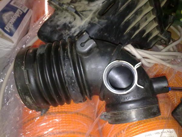

No crknila mi je narebrena gumijasta cev med zra?nim filtrom in sesalnim kolektorjem (oz med merilcem pretoka zraka in loputo). sedaj nova je verjetno draga stare so ravno tako preparele in jo bom naredil iz A3m Programa kolen in cevi in gumi cevi.
Kolik?en vpliv ima spodnja posoda (ekspanzijska oz izena?evalna) je potrebna na nove sistemu?
Mora biti oddu?ek motorja speljan v sesalno cev ali lahko uporabim filter za oddu?ek in ga pustim zunaj.
Ekspanzijska posoda je pri avtih ponavadi, da se notri zadu?i zvok, se pravi ne rabi? nujno.
Oddu?ek ima pa moj intake kit ?e v ?tartu tako narejeno, da je na filter?ek in gre ven tako, da spet ni nobene panike pomoje. Bojo pa povedali ostali kako se jim na ?estakih obnese. Pri meni ni problemov, niti se ne zapaca ali, da bi bilo sploh opaziti, da prihajajo ven kak?ni hlapi.
Koliko se te cevi lahko raztegnejo
ta je adapter 60/76 mm jaz pa imam tam cev 67 pri loputi, na drugem koncu pa je premer 87 ali bi ?lo gor nategnit 76 mm cev?
Po mojih izku?njah jih ne bo? toliko raztegnil. :blush: Imam pa doma pomoje ?e 2 taki, eno rde?i in eno rumeno, to?nih dimenzij pa ne vem. :blush: Vem pa, da se ne raztegujejo ne vem koliko in 7mm na eni bo ?lo zelo te?ko, ?e sploh, 11 je pa najbr? ?e misija nemogo?e.
Se mi pa zdi, da se tale vseeno malo bolj raztegne (65/76mm) ?eprav za 11 mm spet dvomim, je pa vsaj na eni strani OK.
Kaj tak?nega bo najbli?je ?eprav je ?e vedno 7 mm razlike. <_<
Oddu?ek obvezno priklopi na sesalno cev, druga?e bodo te?ave pri prostem teku.

Jaz sem imel tak premer cevi kot tam kjer je loputa za gas! Sem pa vseskupaj imel na mojem mlin?ku 1.5 ne vem pa kak?en je bil fi-60 pomoje.
Kar se pa ti?e samega nategovanje bo pa bolj te?ka!Res da je silikonska ampak toliko pa pomoje s5 ne pa ?e po?i rada kasneje :(
Druga?e pa imam SISHI na mx3 V6 narejeno alu cev pa bi blo fajn da se on javi in pove ,ali celo kako fotko naerdi da bo la?je!
Za gumaste adapterje pa zih dobi? z ve?jim fi kak A3M
sishi kako ima? ti narejeno
Prosim za odgovor?
Kos alu cevi, in na vsaki strani gumijasti adapter (skoraj isti kot je na sliki od Symona). Odu?ek pa v zraku, prosti tek pa mal nastavi?. Druge umetnosti pa ni, lahko pa navari? cevko za odu?ek gor speljat, da je original.

Saj to je problem kje dobiti adapter velikosti 87 mm in da gre pol na mero od cevi na drugem koncu kolena pa mora biti 67 mm

?e najmanj zajebancije bo? mel, ?e se bo? sam spravil narest DIY CAI :bravo: Ker dobro ohranjeno rabljeno robo bo? zlo te?ko kje na?el, oriiđinale je drag ko pes, fejkov pa tko la tko ni :rolleyes:
?e moja kratka izku?nja c CAI sistemom: zaradi dotrajanosti cevi in vle?enja fou? zraka, mi ni preostalo drugega kot to, da al novo kupm al pa si sam naredim CAI. No na sre?o sem staknil rabljeno, ki ni bila dolgo v uporabi (prometna al karkol je ?e blo narobe), z air-boxom in MAF senzorjem vred :jupiii: Me je pr?l ca. 60 ojrov :notworth:
Vse stare imajo isto preparele gume imam ?e dve taki doma.
