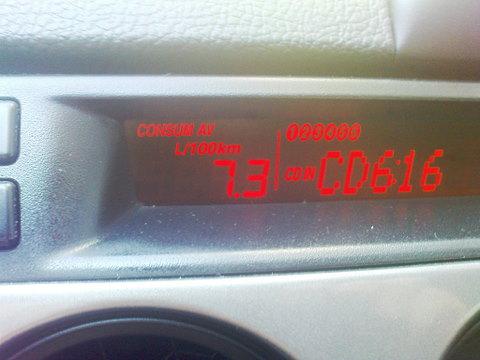

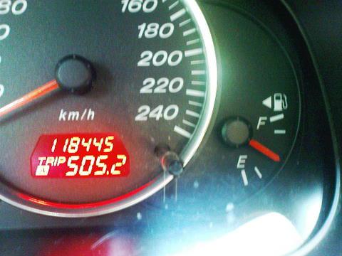

aja avto je 2003l in nima DPF filtra, lu?ka ne sveti nobena, pa gre tudi normalno! skratka vse je OK, samo porabo mi ka?e vseskozi tam med 9 in 10-imi litri pa tudi po prevo?enih kilometrih se ful opazi (cca. samo 650 km z enim tankom, prej dobrih 800 km). Pa vozim samo na dalj?e relacije!
Meni ko se pri?ge lu?ka za rezervo, ra?unalnik ka?e da lahko naredim ?e 250km. :D Ni mi jasno kako lahko tako nap*zduje.
Ne verjemi BC-ju in raje spremljaj kazal?ek za gorivo. Jaz sem namre? obstal na AC, pa je BC kazal ?e za 111km dosega.
Poraba goriva se mi je v zadnjih dveh tednih iz povpre?ne 6,5l, dvignila na 9,5l.! Ima kdo mogo?e kak?en nasvet, izku?njo?? (Mazda 6 CD120)
Tole ni normalno niti pod razno, edino ?e si se ves ?as vozil v gu?vah po mestu. Bi rekel, da ti je crknil kak?en senzor pretoka zraka ali pa je kje kaka cevka po?ila in so informacije napa?ne pa dozira prebogato me?anico nafte in zraka.

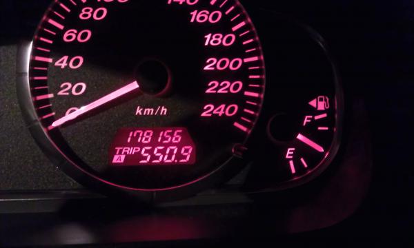

Kaj ni normalno, to je Mazda. Zadnji? sem tankal polnega in se mi je res mudilo domov in sem vozil 160, ve? ne vozim z zimskimi gumami. Zjutraj isto nazaj v slu?bo okol 150 kokr pa? jutranji promet dopu??a in enako ?e zve?er domov. Torej po prevo?enih cca 150 km sem imel porabo 8,7 po BC, tank pa je vidno usihal. Tko da prvi ki bo reku da je Mazda ?parov?k je zame bedak. Kolega se z mondeotom avtomatikom voz kolikor hitor promet dopu??a, do max 160 in mu ?re standardno 7,4. Ista relacija. Celo 4 ljudje so stalno v avtu. Tko da razprave o porabi pr Mazd zame niso ve? relevantne. Zgleda da se tale forum po?asi oku?il s Honda?i, k pr 7.000 obratih vse Honde ?rejo 4,5 litra. ;)
