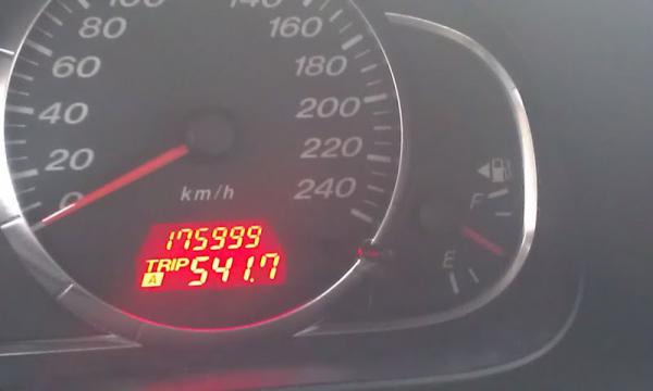

Sej jaz tudi naredim do polovice tanka 500 km,potem pa do rezerve z isto vo?njo ?e kak?nih najve? 300 km.
?e bi bil to?no razporejen bi po tej logiki naredil tudi jaz 1000 km. :P

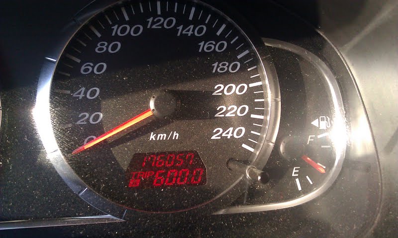

Jaz bom na polovici tudi pri 600km se ze vidi:)
V glavnem meni je 51 DIS, trenutno mi kaze 20,5L
in ?e pogledam BC je povpre?na trenutno zaradi ?ole in nazaj 7,1 in ka?e remaining 308
2050/7,1 = 290
torej bo to to, bom spremljal ob tankanju in rezervi kolk pi?e, ker BC odpove veliko prej kot kazalec - blizu 0 remaining ob rezervi :huh:
primer 600...
pri teh km kaze 18,7L v keslu, torej sem skuril 2L...:)
primer 600...
Zdej malo opazuj,kako ti bo padal kazalec in koliko litrov ima? ?e noter.
In potem natankaj polno in pe? izra?unaj,za koliko ti la?e ta BC. :P
