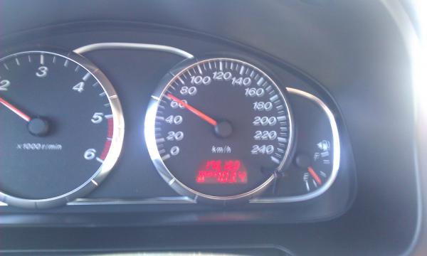

Zdej malo opazuj,kako ti bo padal kazalec in koliko litrov ima? ?e noter.
In potem natankaj polno in pe? izra?unaj,za koliko ti la?e ta BC. :P
bom slikal na 100 :) Pe? pa vedno ra?unam oz. poraba.com je pe?....
p.s. treba bo spuct mal avto...
bo pa zanimivo pogledat: TEST 51 litri pred tankanjem in po tankanju, koliko bo razlika na displayu in koliko v resnici tankal....zato pa jaz sumim da je tisti test 50 +/- 0,5,10,15 treba dati na + 10 naprimer da se ti distance pove?a....

Danes sem ugotovil, kako se nastavi vrednost v test meniju, da tudi ostane -5,-10 itd
ko nastavite vrednost s tipko INFO, na primer -10, pritisnite tiko CLOCK da se izpi?e ura in dr?ite INFO da zapiska (resetirajo se minute ure)
vzame? kontakt.
Sedaj bo v meniju vedno -10 :bravo:

BC res po?teno la?e. Ob BC porabi 6,8 l/100 km je dejanska poraba 7,2 l/100 km . Tako da predvidevam da imam porabo na moji Mazdi ob moji normlani vo?nji - zoom zoom :) - okoli 9 l/100 km. Mogo?e malenkost manj.

meni ?e la?e la?e kontra ka?e 6,8-7,0 pa je vedno 6,5-6,8

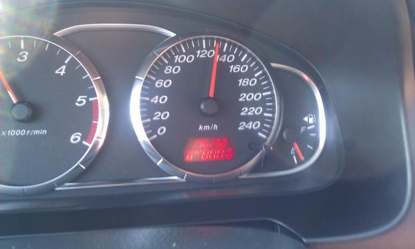

Exeo je lagal vendar ga zlahka z Vag Sw popravis na tocno do decilitra. Tisti 0,1 vcasih je bilo odvisno ce si tankal do roba
Ta avto dela ?ude?e - Medvode - Meja - predzadnji tank,
meja - Rovinj - Medvode - Lenti (mad?arska meja) 90% avtocesta tempomat 140 po GPSu....zadnji tank
meja - Budimpe?ta BC ka?e 6.0 (sedaj skalibriran) in da bom naredu skupaj 1100km

po?akaj, da tanka?. Tisti remaining vedno la?e... :)
Meni BC ka?e okoli 7,4 - 8l :pepsi: Trenutno sem naredil cca 400km, pa je ?e pod 1/2 mejo. Avta sicer nimam dovolj dolgo, da bi poro?al, kaka je dejanska poraba, verjetno pa se oglasim konec tedna (?e se spomnim). Vozim ga "normalno" (klasi?na cesta cca 90-100, AC med 130 in 150). Sem pa ?e ugotovil, da mu je AC precej bolj pisana na kolesa kot npr. lokalna cesta z naselji.
