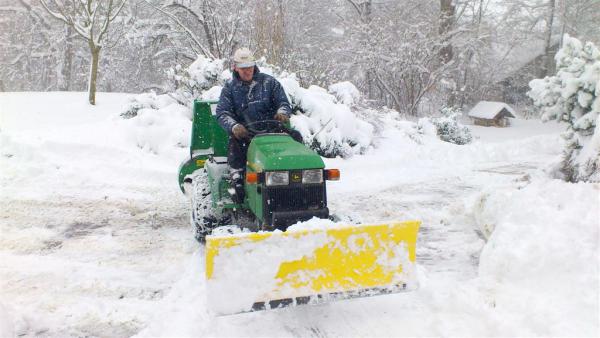

Sirius Napisano 9. december, 2012 Prijavi Napisano 9. december, 2012 Ali pa nekaj takega: Ni BT-50, je pa JD455 - hidravli?ni pomik deske gor-dol, levo-desno. Ni AWD je pa RWD z blokado diferenciala. Citiraj Nikoli ne bom imel toliko znanja, da se tudi od tebe ne bi nekaj nau?il.

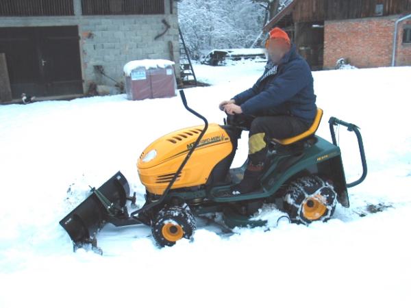

jstdoma Napisano 9. december, 2012 Prijavi Napisano 9. december, 2012 Eno vpra?anje: Ali med plu?enjem sploh vidi? plug pred sabo? Ker se mi zdi precej nizek. :ne vem: Velik bolj?i zgleda tak?en - sam verjetn je finan?no velik zalogaj. ?e ti pa denar ostaja pa ?e mal na oprijem da? Citiraj

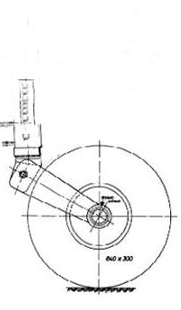

Slivka Napisano 11. december, 2012 Prijavi Napisano 11. december, 2012 Sirius, tale ideja s podpornim kole??kom je za premislit. Zna biti dobra ideja. Sicer plu?im samo do ceste, zato bo dovolj, ?e dam samo enega na sredini, ker je na makadamu ponavadi na sredini greben, koloteki pa so ponavadi globji. Licitacija pa... 1300? za desko, potem pa ?e hidravli?na ?rpalka, pa ventili, pa cevi,... Se ne izide. Ne, Boss, za to ni zaslu?na Pahorjeva vlada. Ne, Boss, za to ni kriva Jan?eva vlada. Da te ustavim, ?e preden sploh za?ne?. Citiraj
Sirius Napisano 11. december, 2012 Prijavi Napisano 11. december, 2012 Sirius, tale ideja s podpornim kole??kom je za premislit. Zna biti dobra ideja. Sicer plu?im samo do ceste, zato bo dovolj, ?e dam samo enega na sredini, ker je na makadamu ponavadi na sredini greben, koloteki pa so ponavadi globji. Licitacija pa... 1300? za desko, potem pa ?e hidravli?na ?rpalka, pa ventili, pa cevi,... Se ne izide.Ne, Boss, za to ni zaslu?na Pahorjeva vlada.Ne, Boss, za to ni kriva Jan?eva vlada.Da te ustavim, ?e preden sploh za?ne?. Na spodnji sliki se vidi modifikacija deske z vodilnimi kolesci. V originalu so namesto njih sani, ki se pa na makadamu ne obnesejo. Viden je tudi vzvod za ro?ni dvig deske. Sredinsko kolo se bo obneslo le v slu?aju, da se deska na nosilcu ne nagiba v nobeno stran, torej, da je vodoravno stabilna, v nasprotnem mora? dati dva kolesa. Citiraj Nikoli ne bom imel toliko znanja, da se tudi od tebe ne bi nekaj nau?il.
Slivka Napisano 13. december, 2012 Prijavi Napisano 13. december, 2012 Nosilec na BTjki je tak, da omogo?a gibanje samo okoli ene osi, ki omogo?a dviganje in spu??anje pluga. Torej je plug vodoravno stabilen oziroma se nagiba z BTjko. Tako da bi podporno kolo na sredini bilo povsem dovolj. Ima? mogo?e izku?njo, kako veliko pa mora biti to kolo. Si predstavljam, da neko majhno na makadamu ne more biti. Torej bi moral dati kolesce premera, kaj jaz vem, recimo 15 cm? Ve?? Manj? Kako potem to kolesce funkcionira v snegu? Zakaj se smu?ka ne obnese? Nutrimedo: princip s ?kripcem mi je teoreti?no razumljiv, ni mi pa jasno, kako bi to izpeljal v praksi. Na BTjki ne morem pripeti kavlja, torej bi moral narediti ?kripec na plugu in tam tudi pripeti. Ne, Boss, za to ni zaslu?na Pahorjeva vlada. Ne, Boss, za to ni kriva Jan?eva vlada. Da te ustavim, ?e preden sploh za?ne?. Citiraj
Sirius Napisano 13. december, 2012 Prijavi Napisano 13. december, 2012 Nosilec na BTjki je tak, da omogo?a gibanje samo okoli ene osi, ki omogo?a dviganje in spu??anje pluga. Torej je plug vodoravno stabilen oziroma se nagiba z BTjko. Tako da bi podporno kolo na sredini bilo povsem dovolj. Ima? mogo?e izku?njo, kako veliko pa mora biti to kolo. Si predstavljam, da neko majhno na makadamu ne more biti. Torej bi moral dati kolesce premera, kaj jaz vem, recimo 15 cm? Ve?? Manj? Kako potem to kolesce funkcionira v snegu? Zakaj se smu?ka ne obnese?Nutrimedo: princip s ?kripcem mi je teoreti?no razumljiv, ni mi pa jasno, kako bi to izpeljal v praksi. Na BTjki ne morem pripeti kavlja, torej bi moral narediti ?kripec na plugu in tam tudi pripeti.Ne, Boss, za to ni zaslu?na Pahorjeva vlada.Ne, Boss, za to ni kriva Jan?eva vlada.Da te ustavim, ?e preden sploh za?ne?. Smu?ka: Na makadamu bi se mogo?e obnesla, ko je cesta zmrznjena. Ni pa vedno tako, zato se smu?ka zarije v cesto in s snegom odriva? tudi gramoz. Zato je kolo veliko bolj elegantno saj sledi cesti tudi, ko obra?a?, kar s smu?ko ni slu?aj. Kolo mora imeti zadostno nosilnost. Najbolje je, da nosi vsaj dvakratno te?o deske. Kolesa prodajajo v Merkurju in podobnih trgovinah. Imajo ozna?eno tudi nosilnost. ?e bo samo eno kolo, bi mogo?e bilo dobro, da je dvojno. Lahko kupi? samo dva vle?ajena kolesa, nosilec pa naredi? iz 3-5mm plo?evine. Raje naj bo mako bolj masivno kot, da se zvije. Citiraj Nikoli ne bom imel toliko znanja, da se tudi od tebe ne bi nekaj nau?il.
Sirius Napisano 13. december, 2012 Prijavi Napisano 13. december, 2012 Smu?ka: Na makadamu bi se mogo?e obnesla, ko je cesta zmrznjena. Ni pa vedno tako, zato se smu?ka zarije v cesto in s snegom odriva? tudi gramoz. Zato je kolo veliko bolj elegantno saj sledi cesti tudi, ko obra?a?, kar s smu?ko ni slu?aj. Kolo mora imeti zadostno nosilnost. Najbolje je, da nosi vsaj dvakratno te?o deske. Kolesa prodajajo v Merkurju in podobnih trgovinah. Imajo ozna?eno tudi nosilnost. ?e bo samo eno kolo, bi mogo?e bilo dobro, da je dvojno. Lahko kupi? samo dva vle?ajena kolesa, nosilec pa naredi? iz 3-5mm plo?evine. Raje naj bo mako bolj masivno kot, da se zvije. TU, v Novi Gorici lahko nabavi? kolesa razli?ne nosilnosti. Na hitro sem skombiniral sliko kako naj bi enojno kolo zgledalo. Citiraj Nikoli ne bom imel toliko znanja, da se tudi od tebe ne bi nekaj nau?il.
