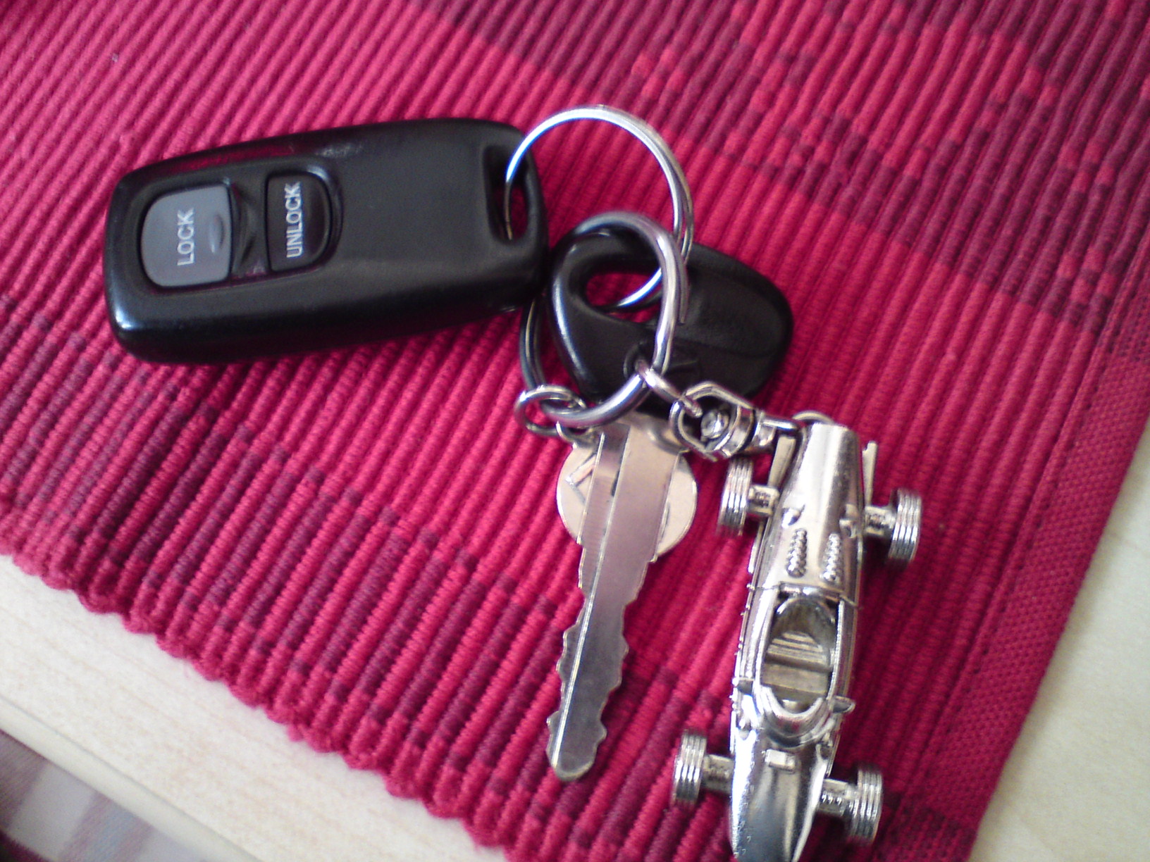

jaz mam dva daljinca, dva crna kljuca in en siv kljuc.

jest sem pri svoji 6ki, letnik 05, dobil tud dva klju?a in dva daljinca...kupil sem rabljeno in se nisem obremenjeval s tretjim.
ko sem malo posrfou po ebay-u pa sem zasledil flip klju? (ki ima prostor za elektroniko iz obstoje?ega mojega daljinca)...neizrezan, sme?no poce...seveda made in china, prav tako so mi ga tud od tam poslal.
ko sem ga dobu sem ga sestavu in ?el do klju?arja, da mi ga izre?e...nakar me opozori da rabm ?e ?ip kupt.
no tuki se pa pol stro?ki za?nejo...valda sem ga ekstra kupu,kr pri njem in mi ga je ?e sprogramiru. mislm da sem za vse skupi dal 40?(flip klju?+izrezava+?ip+programiranje).
tko da zdej zadeva funkcijonira, je pa res da je kvaliteta bl u rit ker je kitajsk.

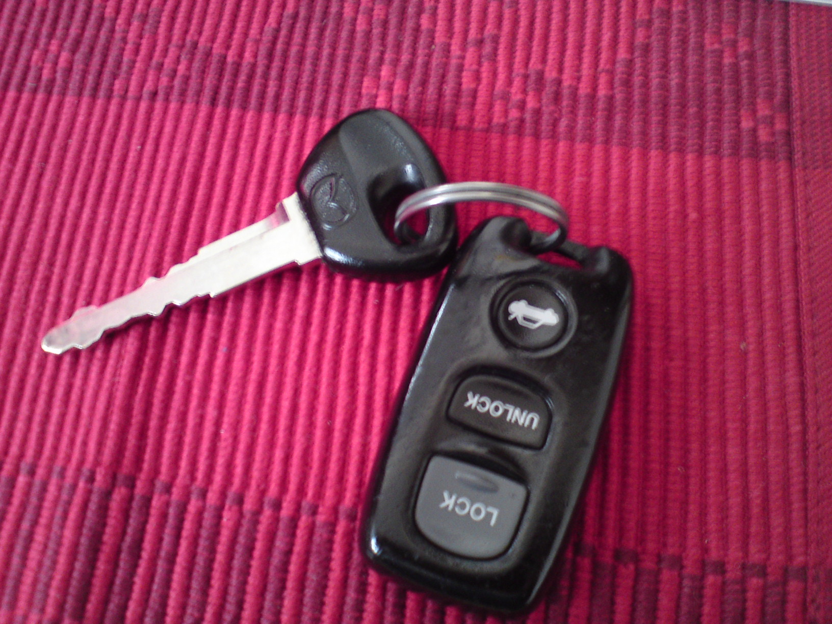

Dobo daljinca "3 button" iz Anglije Visteon 41804 (isti kot ma LabiGT za mx5), naredil postopek odprta vrata, 3 obrat klju?a, 3x vrata,... in DELA iz prve :danzoman::vesel::party0035::punk:

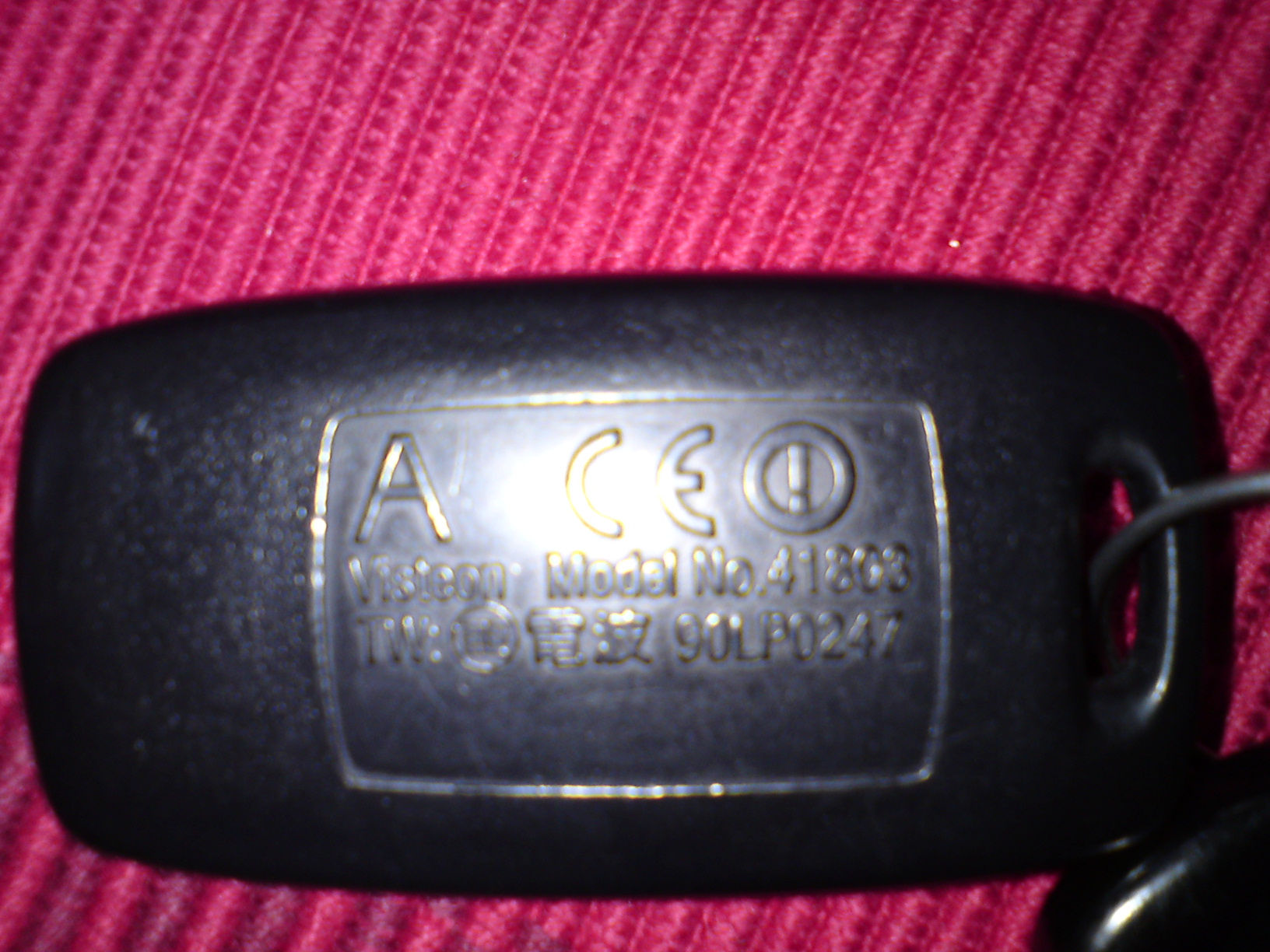

?e kaj pomaga:
Visteon Model 41803 PCB 4183-501-42g

Misko kaj si vezje od 41803 preneso v tak?en klju? mogo?e? KLIKNI ME NE?NO
LP :P
Itaq, to je prava stvar, prestavi? elektroniko in gumbe, samo je pa potem kot bi imel en cegu za zakurblat, ker zadeva postane velika.
