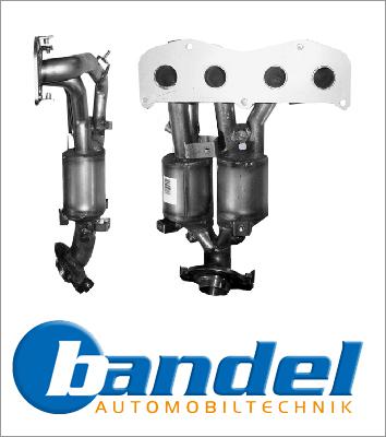

Na moji toyoto zgleda da kat ne dela ve? pravilno ker mi pri nakomerni vo?nji po AC vr?e ven Engine lu?ko in napako Cat Eficiency to Low. ?e zadevo med vo?njo resetiram se lu?ka ne pri?ge ve?. Dogajalo seje tudi takarat ko je ?e bila samo na bencin sedaj na plinu pa se dogaja isto. Takrat so ?e pod garancijo nalagali nov software pa neko lambdo so zamnejali, ampak ni pomagalo je blo re?eno, da bo na plinu bolje.
Nach bau- kat je 430 ? in ve? sedaj pa vpra?anje dati originalnega ali narediti nov kolektor in dati uni-kat.
Vpra?anje mi povzro?ako potem 4 lambde kam jih dati
?e slika kako zgleda kat in kolektor ne original
Spucaj ven prvi katalizator in daj drugo lambdo na tak kotni podalj?ek, da bo iz glavnega toka oddaljena ene 2-3cm in bo v manj?i cevi (toliko, da je znotraj navoj za sondo).
Potem ti lu?ka ne bo ve? delala problemov, avto bo ekolo?ko pogojno sprejemljiv samo pri hladnem startu, kasneje bo vse o.k.
Pa par km bo? pridobil in zni?al porabo ,)
Kako misli? prvi kat.
tu sta dva eden poleg drugega vzporedno eden za 1 in 4 drugi za 2 in 3 cilinder, lambde so pa ?tiri pred in za na vsakem.
Torej drugi dve sondi odmakni, kot sem napisal.
Drugi dve morata biti ven iz toka plinov in ti bo delalo. Le mogo?e bo? moral malo sprobat dol?ino tiste cevi.
dejansko naredim distan?nik - podalj?ek - da dobim lambdo bolj ven? OK bom probal pa da vidimo.
Ro-bi to si imel v mislih ne:
to so dejansko distan?niki za sve?ke a ve? morda ali imajo vse lambde enak navoj?
O tem sem pisal , ja!
Za navoj pa nisem 100%, kolikor sem jih pa videl, so bili pa vsi enaki.
To so dejansko distan?niki za LAMBDE in ne za sve?ke. Posledi?no pa vplivajo na sve?ke ker motorski ra?unalnik "misli", da je motor zalit in ?pricne manj bencina notri, zato so sve?ke bolj suhe.
