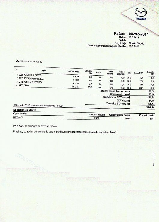

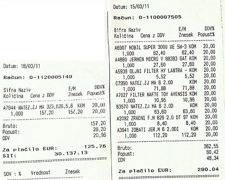

je za nami.. jebenti... drag ?pas...
sem upal, da bo ?lo brez ?panarja, pa me kli?e iz servisa, in pravi, da je zadeva kaput, da gre ?isto narahlo not... :( v kar sem se pozneje tudi sam prepri?al, ko sem kupil novega in videl razliko...
tudi ena od bakrenih podlo?k, ki so bile ?e stare, male, je sekala ven... pa sem reko, ja te pa menjaj... :ne vem:
tako da zdaj pa naslednjih 120k km... here we go :)

visoke cifre....ka pa kupujes robo za lantro pa toyoto... :hudicek:

Niti ni hudo.Edino za olje si dal preve?.
680? ni drago?
290+125= :whatever:
ja... pa 260 za delo ;) servis na poobla??encu... menjava podlo?k...

290+125= :whatever:
3je racuni so....in to servis mimovrste....

?e sem prav razbral z ra?unov ima M6 tri napenjalce jermenov, tisti najdra?ji (157?) je verjetno hidravli?ni, ostala dva pa verjetno eden za mikro jermen, eden za zobati. Ali je eden od teh dveh samo nek kole??ek.
Bli?am se velikemu servisu, pa bi rad to razjasnil. Pa kje se da najceneje dobit jermene pa napenjalce, ostalo ?e mam.
Kaalman, ker letnik je tvoja, ker si menjal bakrene podlo?ke. Moja je 2005 pa ne vem ali naj menjam. Ali ti je ?rlo olje.
Mazda 6 GG/GY 2.0D RF ima 1 napenjalec jermena, ki je hidravli?en, (157 EUR$), ostalo pa sta tekalna le?aja/kole??ka za zobati jermen
jaz sem po brskanju po E-bayu in povpra?evanju po razli?nih trgovinah, te dele najceneje dobil v GMT.
Moja Mazda je 2004, in sem menjal preventivno, kar se je izkazalo za pravilno potezo, saj je nad eno podlo?ko ?e ven sekalo. Olja pa je dosedaj porabila cca 0.5l na 10k km... pribli?no... bom pa sedaj malo bolj natan?no sledil temu :)

Se pravi, da mikrojermen nima svojega napenjalca.
Kje se pa najugodneje dobi hidravli?ni napenjalec? Na servisu je baje okol 300??
