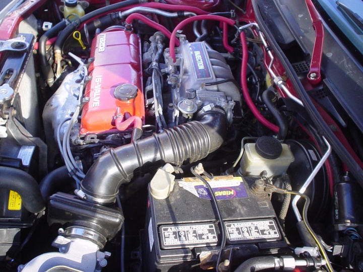

Jel motor izgleda ko ovaj u atachmentu? (naravno, nemora bit rde?i :) )
Ak izgleda, to je B8-ME in ima 103hp... ima 16 ventila i jednu bregastu...
Na njega ne gre glava od 1.8 DOHC (BP) 127ks jer ne pa?u in BP ima dost drugih stvari koje B8 nema.
Moja preporuka ti je da proba? naći kompletan 1.8 DOHC (tu ti treba getriba druga, ECU, poluosovine). Iako se taj motor serijski nikad nije ugrađivao u mx-3, pa?e i swap nije jako te?ak navodno...a taj 1.8 je po meni najbol?ji mazdin motor (a da ni rotary :) ).
