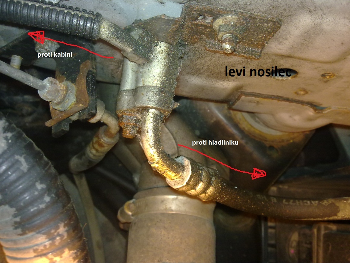

Pozdravljeni,
na moji lepi M6 je spustila cev klime. Letnik 2007, 90.000km, CD 120 DPF. Ne bom raj? ni? komentiral, ker bo grdo.
Zanima me, ?e slu?ajno kdo ve, kje te cevi dobit kaj ceneje kot original. Te?ava oziroma dilema je v tem:
- na sliki sta dve cevi, ena gre proti kabini, ena proti hladilniku
- lokacija posnetka je pod airboxom (odstranjen za la?ji dostop)
- serviser je omenil, da so oni navadno vedno menjali obe cevi (vsaka stane 105?). Lahko sem brihten in menjam eno, a bo morda lahko spet pu??alo, pa popu?im cca 30 - ? za polnjenje klime
- ?vasanje oziroma varjenje moj serviser odsvetuje (pravi da ga ni junaka, ki bi ta ?rot od tankega aluminija uspe?no zavaril......
- ko smo z o?ali iskali fleke, so bili na obeh ceveh, a ti fleki niso sve?i, tako da ni nujno, da je od obeh.....
Baje da vse M6 tam pu??ajo, ker je napeljava zaradi DPF nekoliko druga?na kot pri starih M6 (?e n-ti?: hvala DPF za dodatne stro?ke) a Mazda no?e baje ni? sli?at o kaki tovarni?ki napaki.
Izku?nje, ideje?
Ful hvala...

Bratu je spustila na 6 ampak je 100 kw brez DFP ni pa mislim da bila ista cev.
So jo pa z dvokomponentnim lepilom zalepili. pa ?e po dveh letih dr?i :bravo:
Meni je spustila na letniku 2006 isto dve cevi aluminjasti cevi porozni.... fiksirane z navadnimi ?eleznimi sponkami kar vsak ?alabajzer ve da aluminij in ?e?ezo ne gresta skupaj ampak mojsti v razvoju mazde pa o?itno ne...v gavnem meni je en majster obe cevi po?vasal in je klima dr?ala ves ?as koliko sem jaz avto vozil in vrjetno ?e zdaj dr?i...
o?itno je treba dati na tehtnico stro?ke monta?e demonta?e varjenja in polnjenja.... ?e stvar deluje, kul, sicer hitro vr?e? kazga stotaka stran.... Zaenkrat bom brez klime. Po mojem do prve vro?ine :P

A je kdo pomislil da je samo gumijast O ring na tem spoju spustil, al pa da je mogo ?e premalo zategnjeno ?
Z zategovanjem ne pretiravat, ker je takoj preve?.
Tudi meni je spustila cev, ki je bila pritrjena z ?eleznim nosilcem, pa mi je mehanikar menjal in med cev in ?elezni nosilec dal gumijasti trak, zdaj pa je mir ?e dve leti. Cena cevi je bila ca. 60?, delo pa nevem, ker je ?e bil takrat servis, pa je vse skupaj zra?unal.
