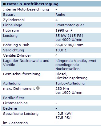

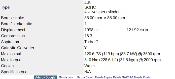

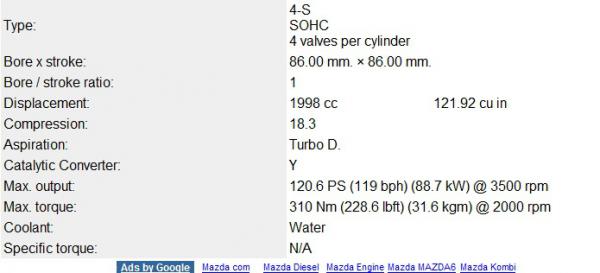

Huh, dobr si tole spisal... O?itno sem bil zaveden. Prav vem, da sem nekje bral ko je pri?el ven 2.2 motor v Fordu, da ga bo prevzela ?e Mazda in ga predelala po svoje (mislim, da so pisali o drugi glavi motorja, krmiljenju in turbini). To bi lahko pomenilo tiste 4 kubike razlike v prostornini. kompresija pa se tudi lahko spremeni z drugo glavo. Kar se ti?e pa 2.0 RF motorja pa jaz najdem isto kubaturo, in isti hod, tko da ne vem.... Na slikci so podatki 2.0 Tdci ja in MZR CD motorja. Jaz bistvenih razlik v gibu in premeru bata ne najdem, niti v prostornini....oba imata 1998 ccm in 86 x 86 mm hoda.... Res pa je, da to ?e ni nikakr?en dokaz, le slutnje.

se prav, da je to nadgrajen motor iz 323F BJ, Premacy-a in 626? Starej?ih se ne spomnim, da bi ble 2.0 ampak 1.7
Tudi Opel je mel tak motor, s 1998 kubaturo in 86 x 86 premer bata in hod bata, pa 85 kw, samo da je bil bencinc, pa sem siguren da nima Mazda tu prstov vmes.
