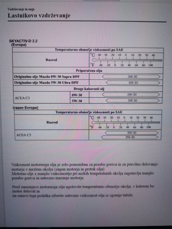

V navodilih za uporabo piše, da naj se za skyactiv-D motorje uporablja olje kakovosti ACEA C3, tako da bi na tvojem mestu res najprej preveril, ali je bilo nalito ustrezno olje.
Mazda6 SPC CD 150 Revolution
Na servisu običajno dajejo ultra notri, vsaj na računu je tako napisano. Mi je pa zelo sumljivo, da bi se ti interval zaradi olja kar prepolovil. Saj ti ne kuri olja. Mislim, da mora to sovpadati še s čim drugim.
itak, je pa to že 10 let star dokument tko da..bi mogl bit to že zdavnaj pase..

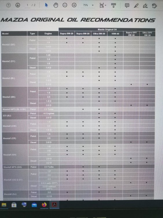

Ok, Dajmo najprej malo razčistit za katero olje se gre, in napisat celotno ime olja, ker  Mazdino original olje ULTRA ni enko kot ULTRA DPF!!
Ker olja z imenom Dexelia DPF 5w30/0w30 z uvedbo Skyactive motorjev več ne delajo (od leta 2012) in se jih ne da kupit!!!
Se pravi če si ti letos kupil mototorno olje DEXELIA DPF, pol si kupil ali zelo zelo staro zalogo ali pa ponaredek!
Tudi v tistem dokumentu piše da je Dexelia discontinued.
Novejše olje ki je nadomestilo DEXELIO se imenuje MAZDA ORIGINAL OIL Ultra DPF 5w30 in Supra DPF 0w30!
To novejše olje je po recepturi in specifikacijah čisto drugačno kot stara Dexelia, zato tudi v onih dokumentih piše da se v Skyactive motorjih ne sme uporabljat. Dokument je bil aktualet v tistem letu dokler sta na trgu bili obe verziji olja, zdaj po skoraj 10letih pa Dexelie ne moreš kupit, ker se uradno ne proizvaja.
Ko govorimo o novejšem Mazdinem olju, govorimo o MAZDA ORIGINAL OIL in treba je razlikovat katero vliješ v bencinarja in katero v dizla!
Če se osredotočimo na olje za dizla, se mora biti olje MAZDA ORIGINAL OIL Ultra DPF 5w30 ali MAZDA ORIGINAL OIL Supra DPF 0w30.  Se pravi za dizla je pomembno da piše DPF, ker če ne piše v imenu DPF je olje za bencinarja, kar pa je zelo slabo za dizla.
Glede izbire ustreznega olja jaz vedno priporočam samo 5w30 zaradi mešanja goriva v olju, ki pokvari mazalne lastnosti olja, 5w30 olje pa ima malo več rezerve glede mazanja četudi je malo pomešano z nafto.
Sicer pa sem v tej temi pred časov vse napisal katero olje in zakaj, vsak pa lahko uporablja kar hoče.
BTW.: Ja olje za Mazdo dela Total in ni slabo, je pa to Mazdino olje narejeno za čimnižjo porabo, kar pomeni da je redkejše olje in na spodnji meji specifikacije 5w30/0w30. Pri tem pa vse pokvari da Mazde rade zalivajo gorivo v olje in posledično če je olje na sponji meji viskoznosti, ko se razredči z nafto pade viskoznost še nižje. Slabša viskoznost pa pomeni da je lahko večja obraba motorja.

Kolker sm js razumel po navodilah je Ultra dpf za tastare 2.2 MZR-CD motorje, Supra dpf pa za Skyactiv motorje.
Kar se pa tice 0w30 vizkoznosti, ce menjas olje na 10k pomone nebi smelo bit tezav
pred 12 urami je Deeyan napisal:
Brez zamere, ampak si napačno razumel navodila😉
V navodilih za uporabo imaš lepo napisano SkyactiveD priporočena olja, Supra DPF 0w30 in Ultra DPF 5w30.
Ali bilokatere druge znamke specifikacij 0w30/5w30 ACEA C3.
BTW. : Za ta stare MZR-CD motorje (R2, RF7J) je enako olje predpisano, so z letom 2012 odobrili enaka olja kot za SkyactiveD motorje. 😉
Glede 0w30 viskoznosti pa, kot sem že pred časov v tej temi napisal, ker iz večina Mazdinih analiz rabljenega olja vem, da Mazda zelo mešajo gorivo v olje, priporočam 5w30. Ker je gostejše in ima večjo rezervo v viskoznosti, če se 5w30 zmeša z gorivom je ponavadi viskoznost padla na nivo 0w30, in stem si še vedno znostraj specifikacij olja za ta motor kljub dodanemu gorivu.
Če pa 0w30 zmešaš z gorivom pa pade viskoznost v rang 0w20/16 in si izven specifikacij. Plus tega ima 0w30 že v štartu slabše mazalne lastnosti, zato proizvajalci olj poiskušajo to pomankljivost omiliti z raznimi aditivi v samem olju(Molibden, Bor, Wolfram...). V glavnem ta 0w30,0w20,0w16....olja so razvita samo  zaradi ECO, kao manjša poraba....za samo zaščito motorja pa niso najboljša.
P.S.: Glede mešanja goriva z oljem pa četudi se ti na šipki ne dviguje nivo olja, imaš 100% nekaj goriva v olju, koliko točno pa lahko vidiš samo z analizo, za osnovno oceno pa lahko ugotoviš z Kapljičnim testov, ki sem ga tudi že objavil na forumu.

Samo pazi to, v specifikacijah piše, da mora bit olje za Skyactiv Acea C3 kar pa Ultra DPF ni, Supra pa je
WWW.MOTORNAOLJA.COM
Kakovostno motorno olje Mazda Original Oil Ultra DPF 5W-30 je namenjeno sodobnim dizelskim motorjem vozil Mazda, ki imajo filter...
pred 51 minutami je Deeyan napisal:
V servisni piše priporočena olja:
-Mazda Original Oil Supra DPF 0w30
ALI
-Mazda Original Oil Ultra DPF 5w30
ALI
-Katerekoli znamke specifikacije 0w30/5w30 ACEA C3
Ja res je da je Ultra DPF 5w30 specifikacije ACEA C2, Supra DPF pa je ACEA C3, ampak to je vse zaradi znižanja ECO razlogov.
Olja po specifikaciji ACEA C2 imajo znižano HTHS viskoznost, zaradi ekologije kao manjša poraba goriva. 0w30 olje po specifikaciji C2 pa zgleda bi bilo preredko za Mazdin motor, zato so za 0w30 priporočili  ACEA C3.
