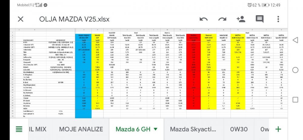

@Aless katero olje (znamka, viskoznost) razen original mazdinega bi dal ti v g165 motor? Oziroma katero olje je po tvojih ocenah top za g165?
Popravljeno od scania
pred 1 uro je scania napisal:
Viskoznost bi ziher dal 5w30, iz že znanih razlogov možnega mešanja goriva z oljem.
Po vsej verjetnosti bi se odločil za Shell Helix Ultra 5w30, za to ceno top olje.
Drgač pa po recepturi mi je privlačno tudi Ravenol DXG 5w30 ampak je dražje.
Če bi pa omejitev bilo nebo, pa kak Amsoil Signature Series 5w30, vrhunske lastnosti ampak je dobavljivost in cena velik minus za normalno uporabo.
Jaz sem v M2 točil Motul. Odkar se sliši variabilna jermenica takoj po zagonu avtomobila (10-50m vožnje) in lahkem pospeševanju, sem začel točit Ultra AF 5W30.  Po knjigi ustreza v nulo in je eno izmed redkih olj, ki je čistoče A5, večina je A3. Tako da za Shell 👍
Jermenica se sliši majn. Ali je to zaradi redkejšega olja, ali pa se je kaj celo mašina očistila po par intervalih, pa je vprašanje za onstranstvo.
Motul je bil prej 10w40, kar je tudi ok po knjigi z vsemi ostalimi parametri. Pa tudi uradni servis je točil Dexalio na tej gradaciji.

pred 5 urami je Janez007 napisal:
@Aless katero olje (znamka, viskoznost) razen original mazdinega pa bi dal ti v CD175 motor? Oziroma katero olje je po tvojih ocenah top za CD175?
-Ravenol VMP 5w30
-Motul 8100 X-Clean EFE 5w30
-Mobil 1 ESP 5w30
Tudi Redline Euroseries 5w30 in Liqui Moly Molygen NewGen DPF 5w30 ampak spet dobavljivost in cena sta velik minus.
Prva tri na tem spisku so top olja po sestavi in lastnostih, tak da izberi kateri ti je ljubši ali pa katerega dobiš cenej.
P. S. : če koga zanima dokaj kvalitetno olje (vsaj po recepturi in lastnostih) za zelo nizko ceno je to Fanfaro OEM 6719 5w30, to je best price/performace olje. Čeprav dokaj neznana znamka, ki jo proizvaja SCT Lubricants, ampak je za to ceno težko dobit kvalitetnejše. Dobi se ga prek autodoc za drobiž.
Sem ga imel namen nabavit ampak sem dobil Fuchs GT1 C3 Pro 5w30 po sindikalni ceni, zato gre naslednji servis Fuchs v avto.

Pozablja se pa v tej temi na dodatne sestavine olja, ki niso razvidne iz specifikacij.
Od kolega sem bil podučen, da se odloči za dobro olje in ga uporabljaj, ker če vsakokrat točiš drugo, lahko delaš škodo.
Razložil mi je, da imajo olja dodatne sestavine in če zamenjaš firmo, lahko olje rabi 1000km da očisti staro dol, preden naredi novi zaščitni film....
@godlikeseveda sem upošteval vse podatke, viskoznosti, recepturo... 😉
Glede onega da bibz menjavo druge znamke olja delal škodo se pa ne strinjam.
Vsa olja imajo čistilne aditive v recepturi, prav tako kot mazalne zaščitne aditive. In film se ne spere dol, če se spere je z mazalnim sistemom nekaj narobe😉
Popravljeno od Aless

@SpEkTrzbrane vse podatke o različnih oljih, tako se lahko primerja olja in se vidi razlika med olju tudi znotraj dolocenih specifikacij.
Vidi se receptura aditivov, viskoznosti,...

Katero olje priporocate za Mazdo 6 bencin 2.0  letnik 2016
Original mazda ultra5w30 ali shell helix ultra 5w30. @Aless mislim da se strinjaš z navedenimi olji, glede na specifikacije in lastnosti pa mi je Aless dokazal da je olje shell top.
