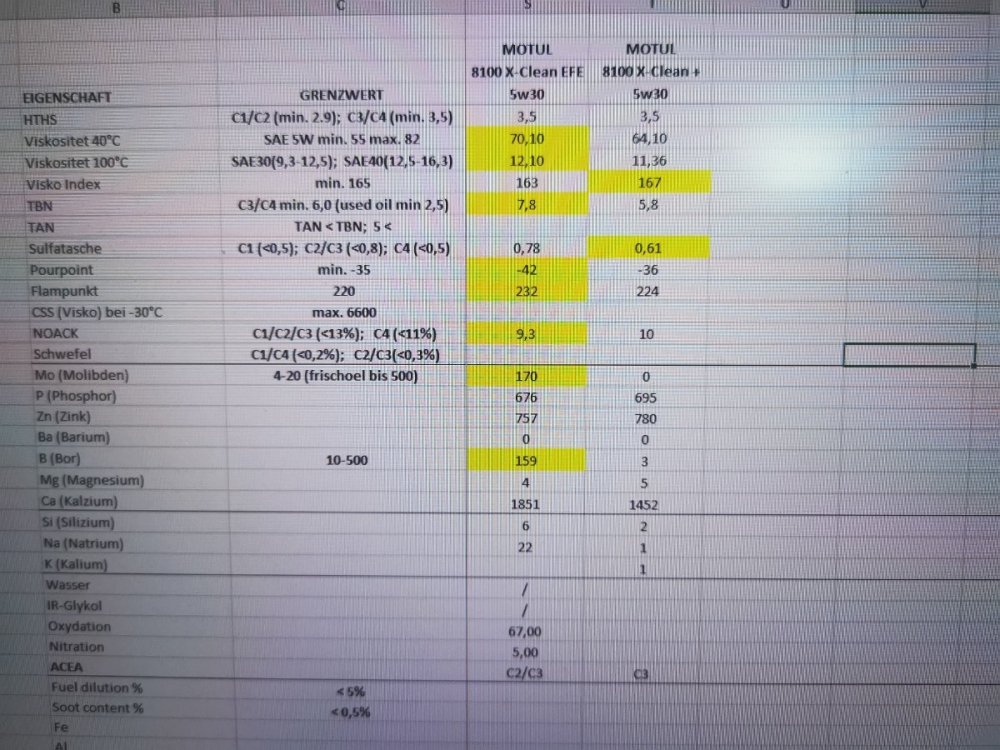

@AlexGlede Motula pa jaz priporočam Motul 8100 X-Clean EFE 5w30!
Tvoje izkušnje pa izhajajo iz Motul 8100 X-Clean+ 5w30.
Ta dva olja sta precej različna po sestavi.
X-Clean EFE nudi boljšo zaščito motorja, ima več aditivov proti obrabi (molibden, bor) in višjo viskoznost (kar nudi večjo rezervo pri redčenju z gorivom).
X-Clean +  pa ima na račun manj aditivov manj sulfatnega pepela, kar ugodno vpliva na življenjsko dobo DPFa.
No Motul ima v ponudbi tudi standardni Motul 8100 X-Clean 5w30, vendar za tega žal nimam podatkov o njegovi sestavi (mogoče je celo boljši od zgornjih dveh;):nevem:)
