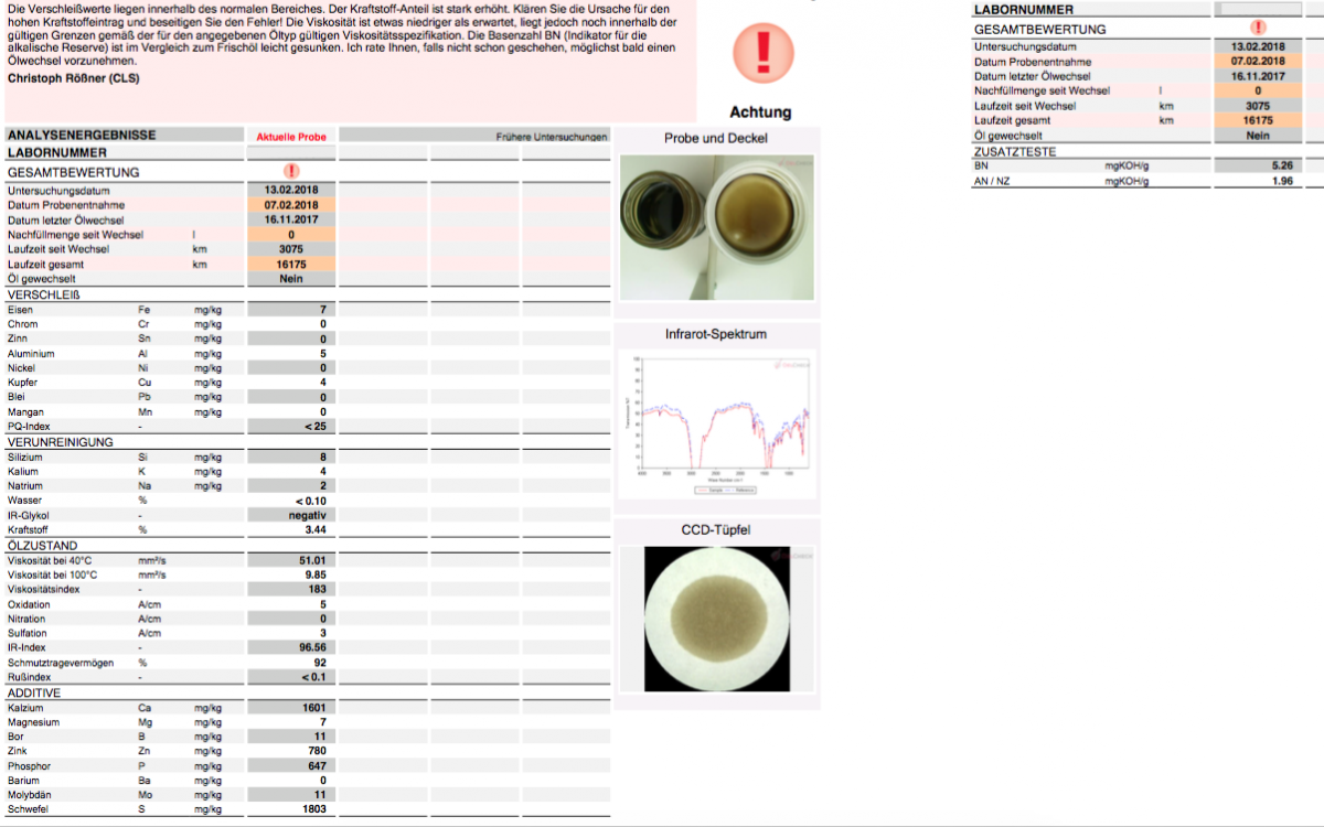

Pa da še obrazložim na konkretnem primeru analize motornega olja Mazda 3 G120 prevoženih 16.000km, vožen izključno na kratke razdalje.  Motorno olje 5w30. Po 3000km je v motornem olju bilo 3,44%  bencina. S tem je viskoznost olja padla na 5w20, se pravi je še vedno znotraj predpisanih specifikacij.
To se vidi tudi na obrabi, železo 7mg/kg in 5mg/kg aluminija,. Zaenkrat je še ok., vprašanje pa kako bi obraba narasla če bi se olje menjalo na 20.000km intervalu.
Ta primer je sicer malo extremen glede onesnaženosti goriva, ampak analize novejših Mazdinih bencinarjev kažejo da vsi zalivajo bencin v olje.
Tisti z krajšimi razdaljami imajo večji %.
Zato pač moja priporočila 5w30, ali če bi kdo že rad 0w20 če ima daljše relacije.
Kaj bo pa kdo vlival je pa na lastniku. 😎

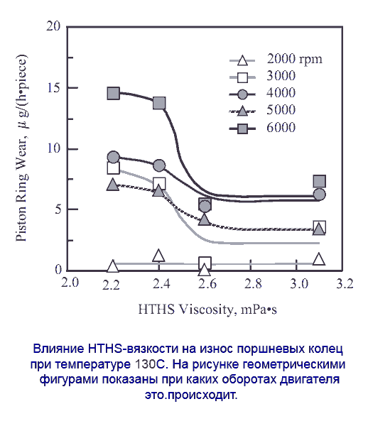

Če te zanima bolj podrobno zakaj ima 0w20 olje slabše mazalne lastnosti si preberei ali poglej več o viskoznosti, HTHS viskoznost je pri 0w20 oljih zelo znižana.
0w20 olja imajo, hths 2.6mPas
5w30 imajo hths 3.5mPas
Če primešaš še gorivo v olje pa viskoznost pade pod te vrednosti.
Toyota je pred leti naredila študijo okrog tega, spodnja slika je iz te študije in se vidi razlika v obrabi batnih obročkov med različno hths viskoznostjo.
Fig 1. Wear of piston rings at a temperature of 90C and at an extreme temperature of 130C
At HTHS 2.6 viscosity, a “wear zone” is observed - the threshold below which a significant increase in wear begins, if HTHS is less than 2.6, then wear increases very much, if more than 2.6, then the wear line is almost at the same level. At 2.6, wear is slightly higher than at 3.5. The higher the engine speed, the more proportionally the wear of the piston rings increases
Tu imaš en dober vieo kjer je dobro razloženo zakaj se gre pri HTHS viskoznosti
Hja, sem se res "spustil" v tale olja po temle tvojem odgovoru. Dejansko je razlika med 0w20 in 5w30 v "normalnem" režimu vožnje zanemarljiva, je pa v obratih občutna razlika v obrabi. Sem bil prepričan, da lahko ti aditivi nadoknadijo to razliko, ampak glede na te grafke sem res ratou skeptičen, ker je razlika precejšnja. Sem pa že pred časom gledal dejansko obrabo med temi boljšimi olji, ker nekateri priporočajo mobil 0w20, ki skor nima razlike v obrabi proti 5w30. Ampak spet, odvisno od načina vožnje ja.
In zdej sem spremenil mnenje, dokler proizvajalec motorja dovoljuje uporabo 5w30 bom ostal na 5w30. Kaj bomo naredili, ko bo opcija samo še 0w20, ne vem. :D Ampak vidim, da sem živel v zmoti. :nevem:
Ej res hvala za tole. :)
Ja,dobra odločitev....:bravo:
pred 1 uro je Scr3am napisal:
Kaj pa 5W40? Vem da ni predpisan za mazdo, ampak na splosno govorim.
Enostavno in po domače povedano,oznaka 40w pomeni,da je olje pri višji temperaturi še vedno dovolj viskozno in se ne žge ter posledično dobro maže in zdrži pod takimi pogoji več kot 30w. Mislim,da ni nič narobe glede tega ampak so pomembni še drugi podatki itd.
Saj na to sem mislil :). Alex tudi ce bos dal original mazda nebos nic falil. Mazda ima super menjalnik. Je pa res, da je ta red line top shit zadeva :)
